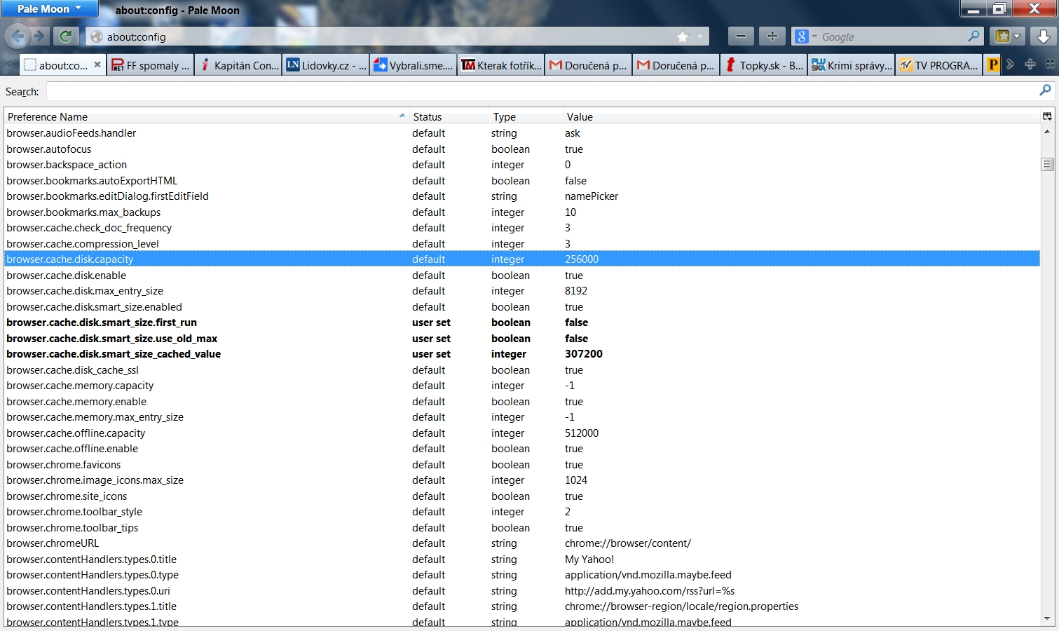

K RAM: V about:config si vyfiltruj výraz browser.cache., browser.cache.disk, browser.cache.memory a…

browser.cache.disk mam na 25600, polozka browser.cache tam nie je novy profil som skusl, casom sa s…

K RAM: V about:config si vyfiltruj výraz browser.cache., browser.cache.disk, browser.cache.memory a nastav si to podle sebe.

Hm, browser.cache. jsou první slova všech těch výrazů. Posílat to jako odg je tvůj nový nápad?
browser.cache.disk mam na 25600 - pokud nastavíš tak malou cache na disku, tak to logicky cpe všechno do RAMky.
[21436-about-jpg]
browser.cache.disk.capacity nastav třeba na 1048576 = 1024 MB (dá se nastavit i v Nástroje - Možnosti - Rozšířené - Síť)
browser.cache.disk.enable na true
browser.cache.memory.enable nastav true
browser.cache.memory.capacity - třeba na 1 - 2 GB - to je kolik může dávat do RAM
Vyzkoušej - uvidíš.
No a? Napsal jsem, že to máš změnit. Tím -1 neomezuješ velikost využití RAMky.
Dej tam třeba stejně jako do disku: 1048576
