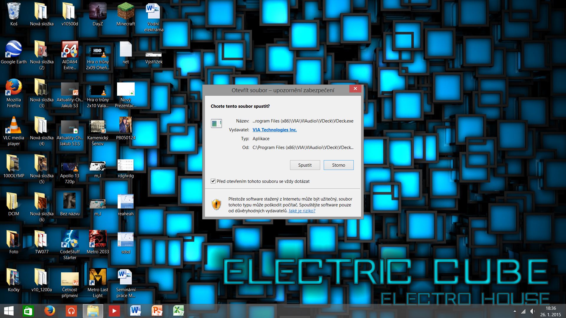

má cejch ads zone identifier- takže se to ptá. nicméně by to měl být obslužný program zvukovky- nic…

Tak predsa zrusis tu fajku aby sa furt nedotazoval. Ten vdeck je obsluzny program zvukovky s ikonkou…

V msconfig jsem to zkoušel ale nějak mi to nepomohlo. A fajfka nepomáhala. Ale každopádně děkuji
nicméně by to měl být obslužný program zvukovky- nic podstatnýho.
stáhni autoruns ze sysinternals, najdi si vdeck.exe a odškrtni zaškrtávátko, dále si spusť správce úloh a v procesech sestřel vdeck.exe. odhlaš se a přihlaš a vyzkoušej zvuk stránku věci (jestli jde, jestli najede nastavení zvukovky a vše funguje jako předtím). já ho mám taky a není spuštěn loginem- natolik se neznáme. :))
není zač. vycházej z premisy, že cokoliv není důležité pro spuštění systému(drivery), je nedůležité. zvukovku taky nenastavuješ co půl hodinu. nastavíš a basta. takže ty krámy, když vyhážeš, tak ti najede štíhlá baletka a ne zabržděný bumbrdlík.
