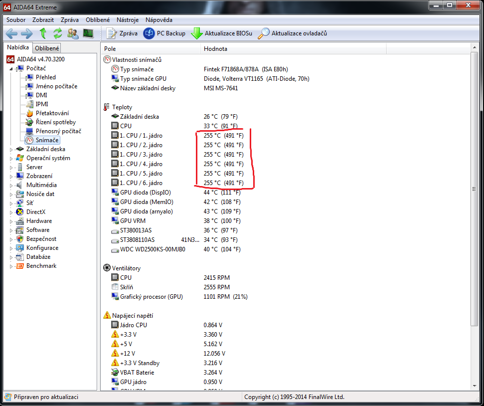

Kdyby tam ta teplota byla, neviděl bys to. Nesleduj, neřeš.
karel 30.01.2015 17:53

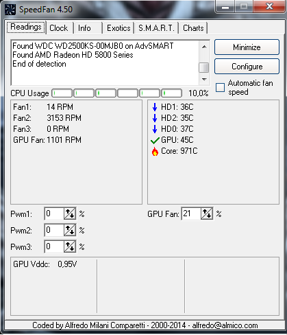

Dobře ale nemůže to být vadný senzor? já jen že CPU je cca měsíc staré tak nechci po záruce mít něja…
PaulAudi96 30.01.2015 17:55
PaulAudi96
peče fofrem bábovku. pro uživatele- teploty jsou výmysl programu. nebo jak píše senzoru.
kmochna 30.01.2015 17:58
kmochna
Kdybys tam měl 255 stupňů tak by sis 1. Odvařil procesor 2.zničil základní desku a za 3. By ti to ur…
Tomáš Kr. 30.01.2015 17:56
Tomáš Kr.
no je psané max 73 u tohoto modelu ale jde o to že to je špatně zkoušel jsem i speccy a další progra…
PaulAudi96 30.01.2015 17:58
PaulAudi96
Tak máš asi vadný senzor :D reklamace
Tomáš Kr. 30.01.2015 17:59
Tomáš Kr.
"senzor" nemoze byt vadny a ani neni vadny.
MM.. 30.01.2015 18:01
Dobře...tak kde je chyba?
PaulAudi96 30.01.2015 18:02
PaulAudi96
chyba je v programe ktory ten nezmysel vypisuje
MM.. 30.01.2015 18:03
pouzi speedfan a nepozeraj si nejake nezmysly v SMBIOS (z nejakeho dovodu ta aida nevie nacitat DTS…
MM.. 30.01.2015 17:59
stoupáme výš :D
PaulAudi96 30.01.2015 18:03
PaulAudi96
ok tak v dts registroch je nezmysel, co dalsie mas v tych win nainstalene, co tam bezi nejak na poza…
MM.. 30.01.2015 18:13
Zachvíli na tom budeš moct tavit železo, lepší než vysoký pece :-D Tohle senzorem není, pokud by to…
antibalda 30.01.2015 18:15
antibalda
nebezi ti tam na pozadi nejaka tuniaca aplikacia vyrobcu dosky? take veci skus odinstalit.
MM.. 30.01.2015 18:16
MSu update tam mám no..ale že by to dělalo to? jinak BIOS je aktualní
PaulAudi96 30.01.2015 18:52
PaulAudi96
A uz aj nieco updatoval? To by mohol byt problem :) Ja neviem skusil by som uplne ciste Win, a len o…
MM.. 30.01.2015 19:58

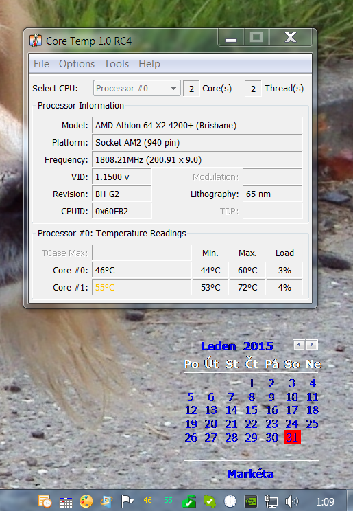

Zkus si nainstalovat Core Temp, Ukazuje i průběžné tepoloty na hlavním panelu, takže máš neustálou k… poslední
wakar 31.01.2015 01:16

ws79 30.01.2015 20:15
ws79
Kdybys tam měl 255 stupňů tak by sis 1. Odvařil procesor 2.zničil základní desku a za 3. By ti to určitě crashlo :D a navíc AMD má max. Teplotu myslím 70 stupňů (aspoň u mojeho to tak j, tolik stupňů tam nemůžeš mít...
ok tak v dts registroch je nezmysel, co dalsie mas v tych win nainstalene, co tam bezi nejak na pozadi apod? Nemas v BIOSe nahodou deaktivovane DTS? Skus defaults do BIOSu.
inac mohli by byt teoreticky nejake blbe kontakty na patici CPU apod ale to je skor pre chip ktory reguluje otacky vetraku, programy citaju udaj priamo z CPU takze kontaktami patice to asi nebude.
BIOS dosky je aktualna verzia?
Tohle senzorem není, pokud by to bylo senzorem, tak by se ti počítač vypínal jako když se přehřívá. Spíše nějaký virík nebo podobná havěť.
Podobnou věc taky zažívám, ale já asi ten senzor opravdu vadný mám, teplota najednou vyletí z 20°C na cca 80°C a počítač se vypne ovšem tohle dělá jen někdy, přičemž tohle vypisove i v BIOSu, chladič drží dobře, je to starý Celeron D, takže se tomu nedivím ...
Ja neviem skusil by som uplne ciste Win, a len ovladace z webu vyrobcu dosky (ale ziadne aplikacie, len driver pre chipset, LAN, audio, apod), a ovladace pre grafiku. Potom by som kukal speedfanom ze ci to robi. Je to divne ptz senzor aj vsetko je priamo na CPU chipe a to sa nema jak "pokazit". Je mozne ze BIOS robi nejake nezmysly, ale skor tipujem na nieco vo Win. Alebo je ten CPU nejaky divny.
