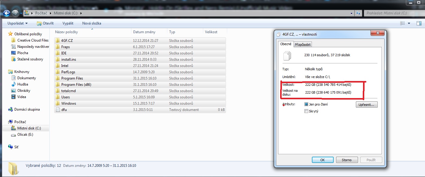

Dobrý den chtěl bych se zeptat na jeden docela závažný problém s (C:)
(C:) Mám 1TB - 931GB s nainstalovanými programy od Microsoftu..
Zde je problém: (C:) Mám 931 GB ale Když jdu do ''Počítač'' Tak vidím že mám volných 214GB!! z 931GB... Ale když přejedu myší po celém (C:) Označím všechny složky, dám vlastnosti a vyjede mi že (C:) Zabírá pouze 222 GB!!
Spočítejte si to... 931 - 222 = 709GB by mi mělo zůstat volného místa na (C:) Ale zůstalo mi pouze 214GB!! Prosím o pomoc.. Nevím co s tím mám dělat..
Přikládám 2 screeny.
Toho co mi ukazuje (C:) A Vlastností Celého (C:)
Pro začátek si třeba nech zobrazit skryté a systémové soubory a složky, tenhle dotaz je jedním z hit…

::) to je blabol Nainstaluj si (nebo spust jenom ten portable): http://www.mindgems.com/products/Fol…

Skryté a systémové soubory to pochopitelně při zobrazení vlastnosti složky započítá. ve výchozím na… poslední
lední brtník 31.01.2015 18:56
Tato odpověď je ještě větším hitem této poradny. Každý není takový génius jako ty a proto se ptá. Skryté a systémové soubory to pochopitelně při zobrazení vlastnosti složky započítá.
K odpovědi: Ta hromada zdánlivě zmizelého místa je použita jednak nejvíc na režii systému. Souborový systém NTFS používá hromady různých tabulek, které nejsou v souborovém systému zanešené. Jsou to (zjednodušeně - kompletní přehled by vydal za knihu) různé tabulky, podle kterých systém najde daný soubor, informace o přístupvých právech a nejvíce zabere takzvané žurnálování - to je protokol o tom, co se na disku děje aby při pádu systému se dal souborový systém dát do nějakého konzistentního stavu k určitém okamžiku. Je toho ještě hodně, co si tam Mikrosoftí systém zapisuje. Dále jde o nevyužité místo které vzniká na koncích souborů, protože systém musí alokovat diskové místo po určitých "porcích". A v neposlední řadě také může nezapočítatelné místo vzniknout po pádu programu když něco zapisoval.
Osobně se mi zdá, že toho nezapočítatelného místa je příliš, zkus udělat "kontrolu disku", tře ba se to zlepší.
ve výchozím nastavení windows ani náhodou.
tazateli admošovi se nezobrazí obsah adresářů "pouze pro systém" (body obnovení).
tazatel se jako 50 jiných ptá dokola na takovou trivialitu právě proto, že laici se sami za výchozí nastavení windows nedostanou a o přístupových právech 20 let neslyšeli.
tip na kontrolu disku je ok, taky bych polovinu problému hledal tímto směrem.
