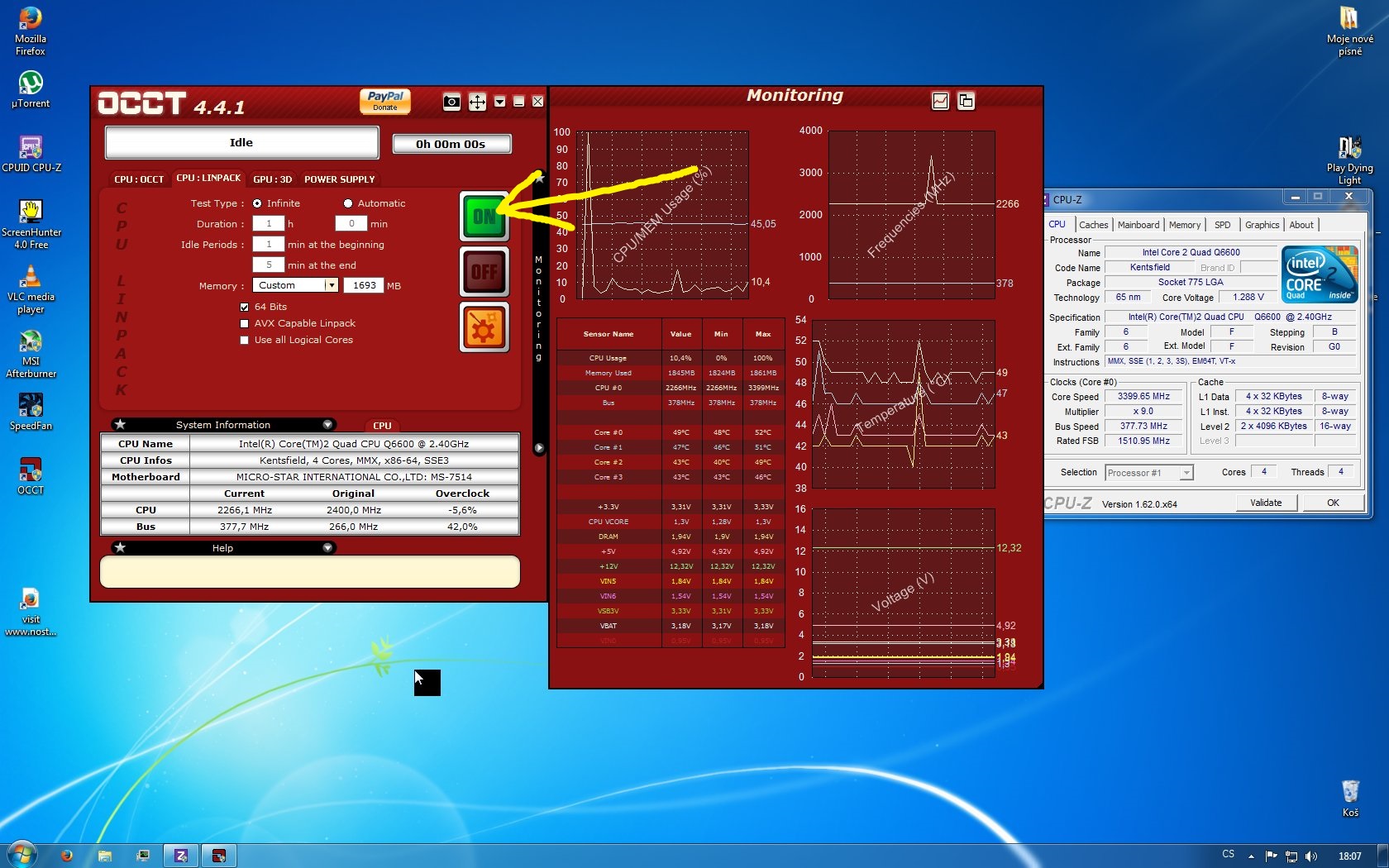

nataktoval jsem to na 3,4Ghz při hraní watch dosg mam max 50 stupnu ..Když spustím OCCT tak tam nabe…
stefine 06.02.2015 17:54
stefine
Ježiš! Nech to jet. Pokud bude chyba tak OCCT se zastaví.
jezekhifi 06.02.2015 17:56
jezekhifi
MYslím tím že OCCT vypnu co když mi ten pracák shoří?..
stefine 06.02.2015 18:07
stefine
procak urcite neshori. Moze zhoriet doska (DC menice) ak je nejaka nahovno (ked este aj piska tak to… poslední
MM.. 06.02.2015 18:50
takže toto mam zmáčknout a čekat?.. VIZ foto

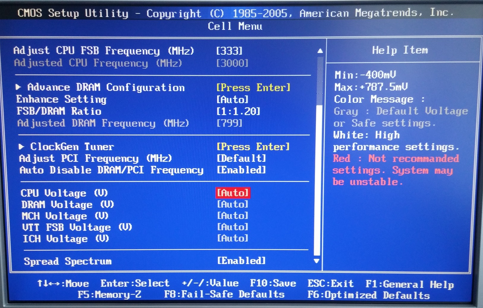

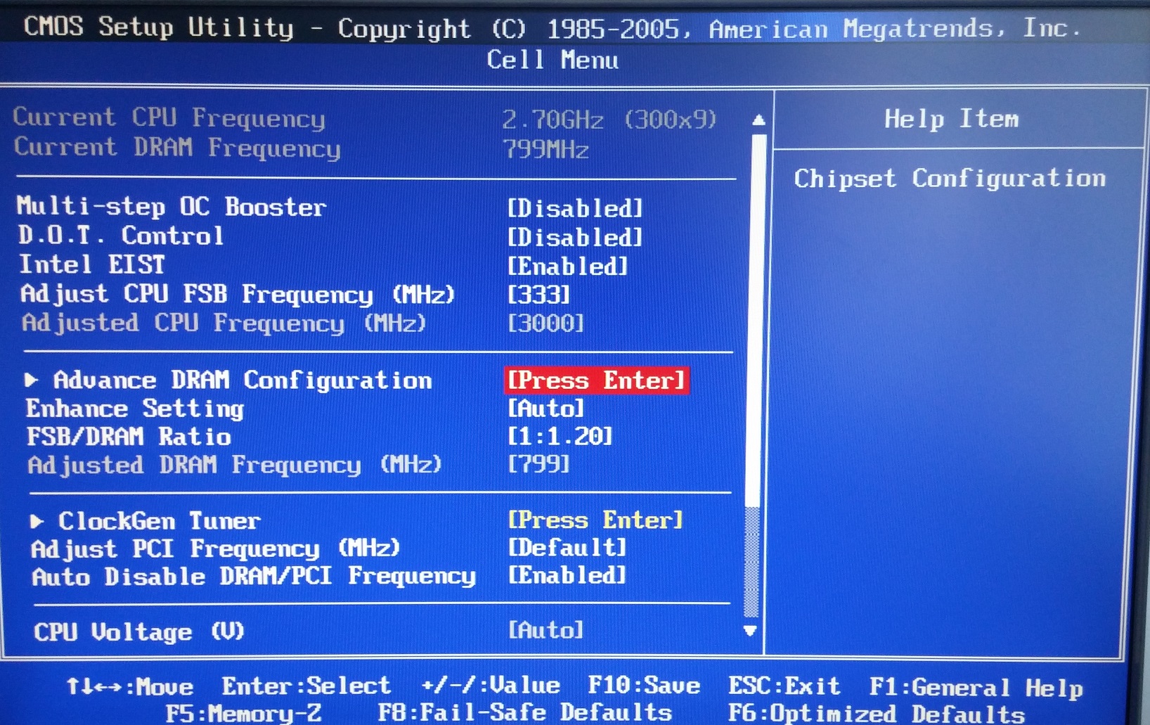

Já to myslím jen kyž chci taktovat PC..
1.jdu do biosu nataktuji na frekvenci 3ghz pc se 2x vypne a pak nastartuje hraju hry atd..Vypnuho.
druhý den ho 1x zapnu a jede bezproblémů do windows..
2.když chci vypnout takt tak jedu do biosu dam orig.frekvenci pc se zas 2x vypne pak naskočí a jede jak má.
3den ho zapnu a jede jak má i 4den ..Vždy to udělá jen když chci bud pc nataktovat nebo po taktování ho dát do normálu.
Jaký furt zapínání - vypínání = vlezu do BIOSu přetaktím CPU otestuju na teploty a stabilitu a šest let na to nesáhnu tečka a hotovo.
(takto mám přetak o 25% = 2.8GHz na 3.5GHz, jo a šetřící funkce C ... zapnuty takž bez zátěže maká procesor na 2 GHz.
Ten procesor má max. 1.5V. pokud ti to nedá/nestačí tak zkus při vypnutém EIST + C1E nastavit ručně 1.55V přetaktit otestovat a pokud to bude stabilní tak zase zapnout šetřící funkce.
Jo a je potřeba si uvědomit, že každý kousek je trochu jiný = jinak se chová při taktění a hranice možné frekvence je různá, takže to už klidně výše nemusí jít.
Dobrej,tak při 3.1GHZ mam 47 stupnu to je max co jsem naměřil..
ALe když chci taktovat víc procesor třeba na 3.3ghz tak bud s emi hned ukáže že to nejde a musím nastavit v biosu normální frekvenci ..
Nebo ve windows s emi zmodrá obrazovka..
Zvýšit napětí mi nejde vše je na auto a když na to kliknu tak to nejde... ://
Klávesnici mám -.- kdybych ji neměl nedostal bych se do biosu.
Jasně že klikám klávesnicí a né myší.
Když jsem taktoval procesor na 3Ghz a frekvence ramek 799mhz bylo vše ok.
ALe když už dám víc jak 3.2ghz a frekvenci pod 800mhz tak mi to padá,určitě to je napětím.
Zde jsou fotky boisu...
Když klikám na cpu frekvence "AUTO" nejde to.Protože musím něco povolit ,ale nevím co.Tak mi poradte díky moc :)

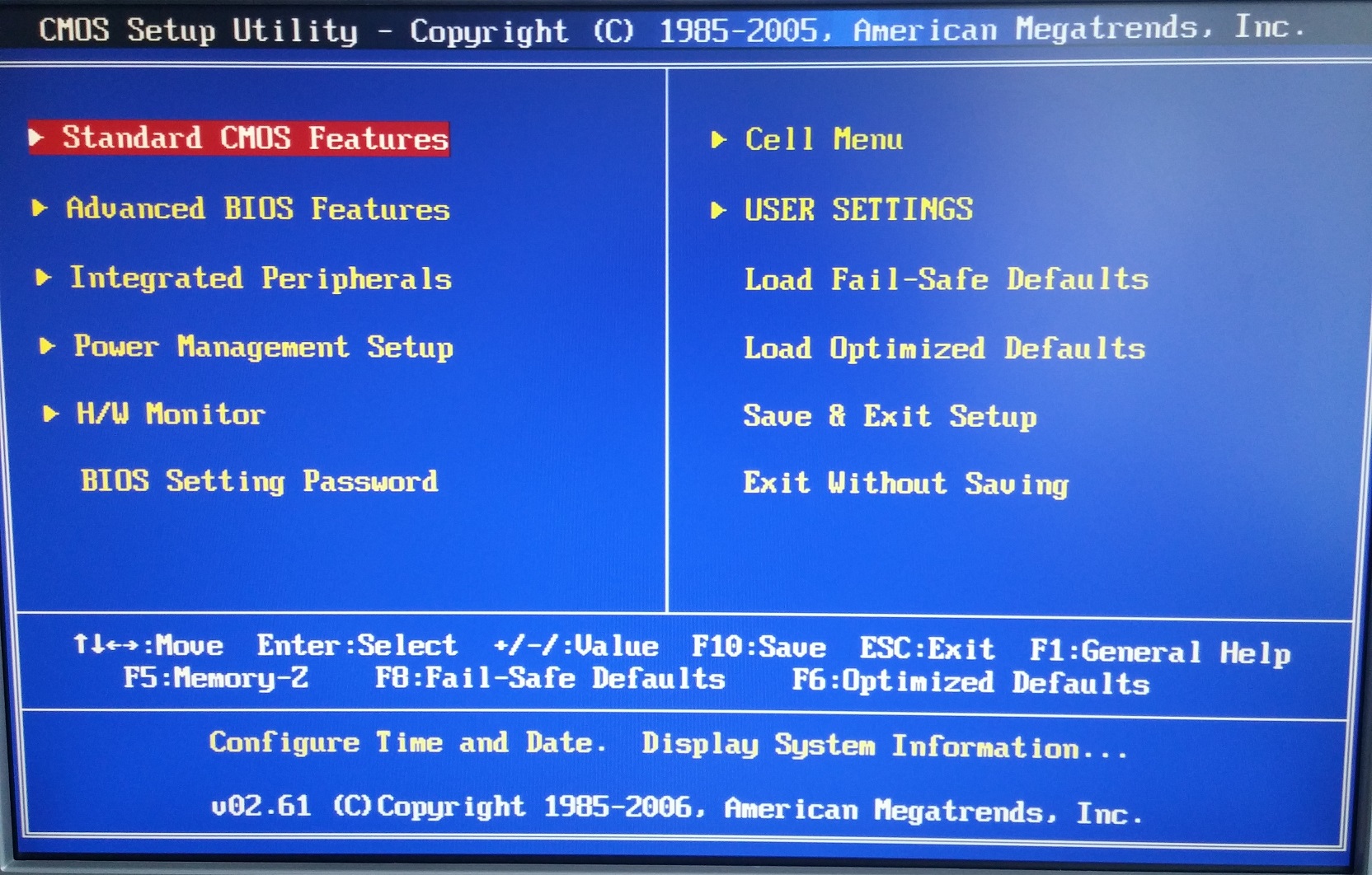

Ani po x dní nejsi ochoten napsat co máš vlastně za desku.
( k desce je takové čtení - manuál a pokud ho nemáš tak je určitě na netu)
Pokud chce někdo taktit tak by měl něco vědět o BIOSu a zjistit si zda je deska vůbec na přetak vhodná, nejen jen o osazením nýbrž, ale i zda má taktící položky v BIOSu odemčené,
všechno chcete hned a bez vlastní invence.
procak urcite neshori. Moze zhoriet doska (DC menice) ak je nejaka nahovno (ked este aj piska tak to bude zas nejaka cina) a ak ten CPU zere viac jak 120W.
Co sa tyka BIOSu tak mas tam nejake nastavenie Multi step O.C., pripadne mas tam Enhanced Setting na Auto skus tam nastavit nejake Manual, alebo vypni EIST ci potom sa bude dat nastavit voltage, apod.
