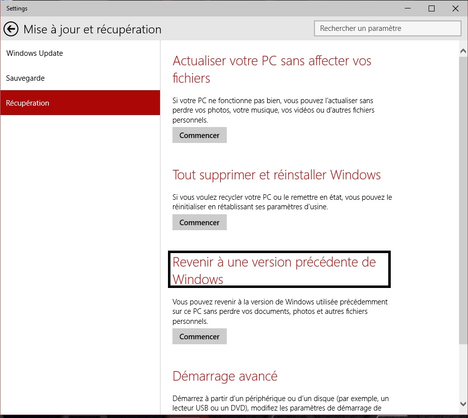

Dobrý den. Z nedočkavosti jsem si nainstaloval Windows 10 Technical Preview v domění, že při bootování budu mít možnost výběru který systém budu chtít spustit. Po instalaci se tak nestalo. Mám nainstalovaný systém Win 7 home premium. Před stažením win 10 psali, že je možná odinstalace, ale nikde jsem tuto možnost nenašel. Rád bych se vrátil do původního stavu k Win 7. Předem děkuji za rady.
• Tam jak jsou moznosti "RESTORE", "UPDATE", je moznost navratu....

• Dit je to tam napsané velkym jak.....; Revenir à une version précédent.....= "Navrat na predeslou…

Nikde jsem takovou tabulku nenašel. Nebylo to instalované jako update, jako samostatná instalace.
