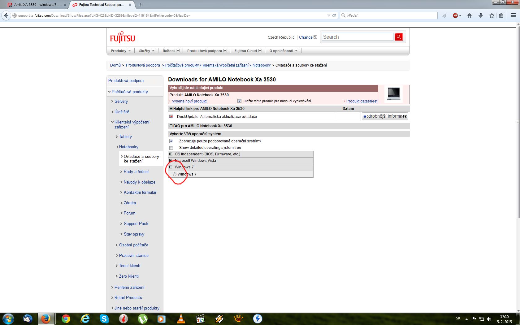

- zadaj si do tabulky udaje zo svojho NB a najdes tam ovladace - http://support.ts.fujitsu.com/Download/ShowFiles.a sp
Ano, ale nejsou tam pro windows 7.
- su tam aj ovladace pre W7 a je tam aj aplikacia na doplnkove tlacidla

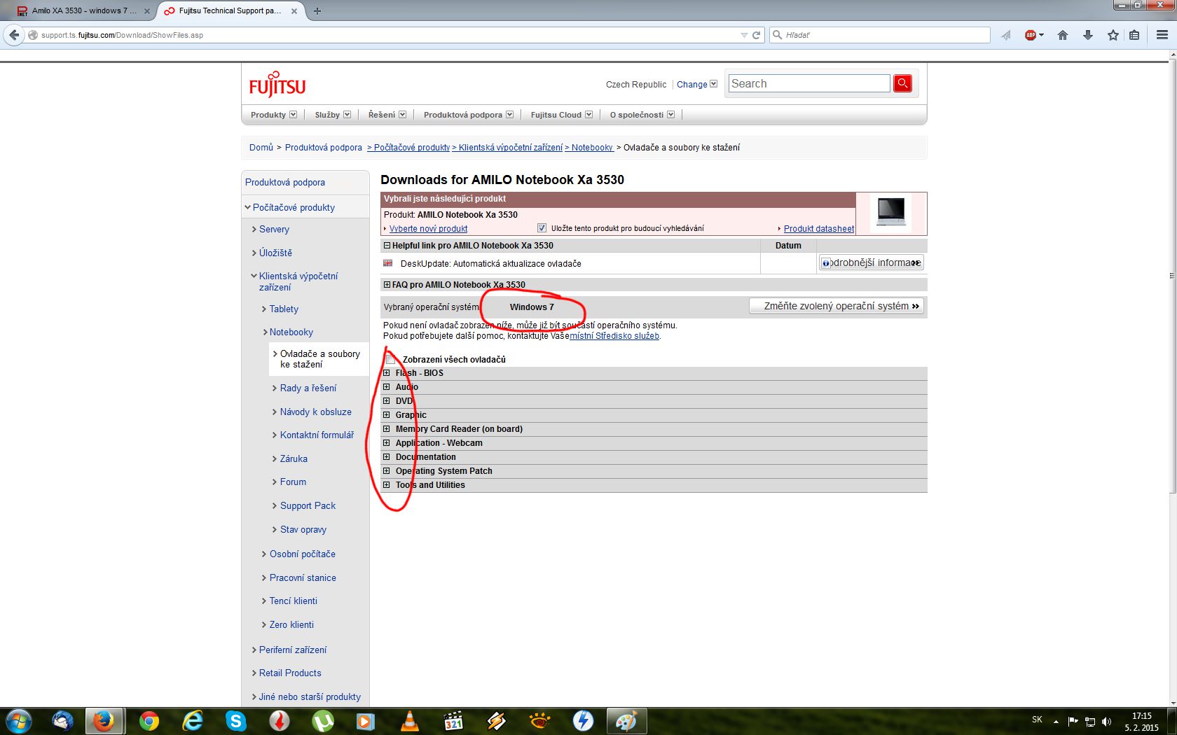

- ja neviem, ale zbehni si k ocnemu - pozri si obrazovu prilohu
Widíš tam wifinu ? Tvoj očný je hotový kúzelník.
- aj si dokazes precitat, co je tam napisane? /pokud....je soucasti OS/
Kdyby byla součástí systému, tak funguje. A ve výpisu dostupných ovladačů taky není.

A ty si nevidíš na koniec nosa. Prečítaj si zadanie, kým niekoho pošleš k očnému.

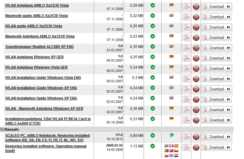

Který z těch PDF dokumentů konkrétně myslíš?
