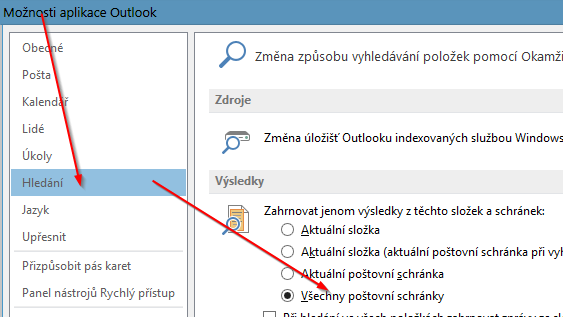

Musíš si nastavit vyhledáváni tak, aby Outlook hledal ve všech složkách
Ďakujem, navolil som si (nemal som) ale týmto sa mi prehľadajú VŠETKY priečinky, nielen konkrétny s jeho vlastnými podpriečinkami...
Ale naznačil si cestu a tak som sa dopracoval k nástrojom hľadania - rozšírené hľadanie a tam sa už dá narábať s cieľmi.
Zatiaľ ďakujem pekne, musím však ešte preveriť, či to vyhľadáva aj v pst, ktorý je mimo vlastného stroja - t.j. na serveri...
Pokud ne, tak se ti dole objeví odkaz s možností prohledat i složky na serveru
