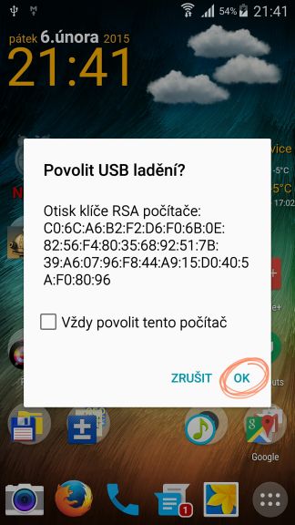

Ještě mě napadl MyPhoneExplorer EDIT: teď koukám, že musí být zaplé Ladění USB, což nejspíš nemáš.…
greyhound 06.02.2015 21:32
greyhound
njn, jedno ok by se snad trefit dalo, ale to bych nejdřív musela dostat do telefonu a spustit a to a…

To sa instaluje do PC, ne do telefonu.

Skus si nainstalit ten MyPhoneExplorer do PC a trafit sa naslepo na OK v telefone

Pravda, to taky zítra ještě zkusím... Děkuji :-)
