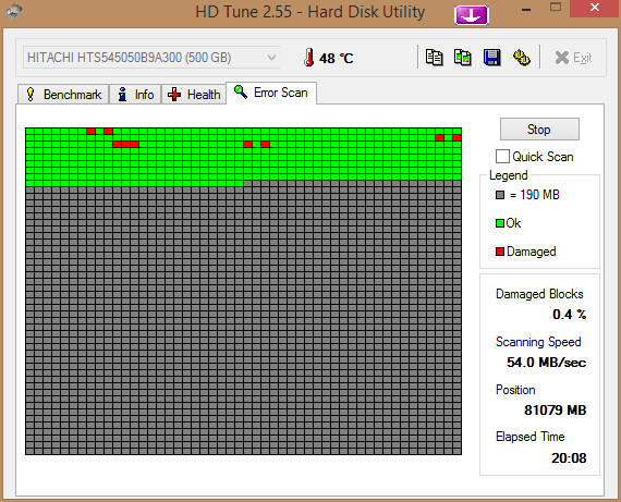

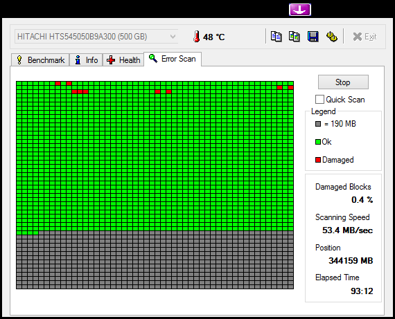

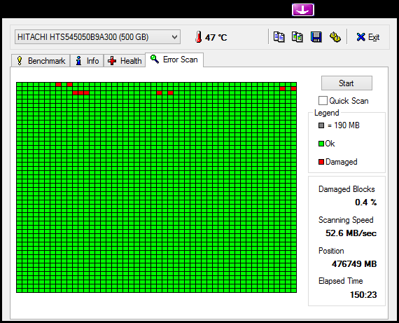

Teď jsem našel HDTune a při testech "error scan", kde běží "kostičky" mám zelené ale i červené. Znač…
niasis 07.02.2015 19:01
niasis
Moze byt vadny HDD ale aj konektor na doske apod uz som to pisal. Utilita od vyrobcu moze vediet pre…
MM.. 07.02.2015 19:03
Zatím takto
niasis 07.02.2015 19:18
niasis
Nechaj to prejst do konca a uvidis. Ked to budu len tie na zaciatku tak by som pustil tu utilitu od…
MM.. 07.02.2015 19:23

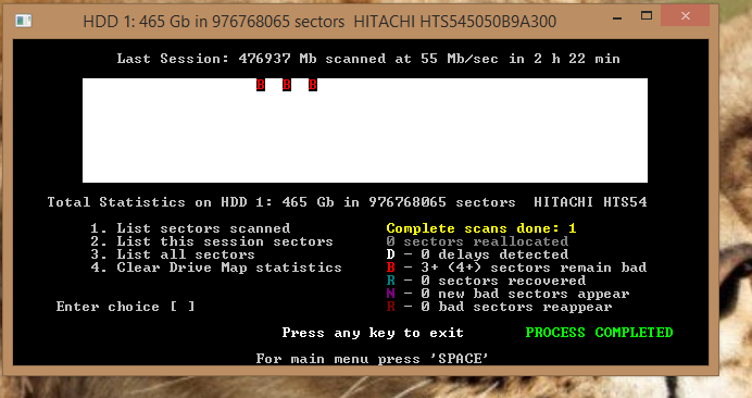

Mám zápis test z USB disku HDD Regenerátor a přijde mi,ze to nějak dlouho trvá.Jak dlouho tento prog…
niasis 10.02.2015 14:24
niasis
pár hodin
