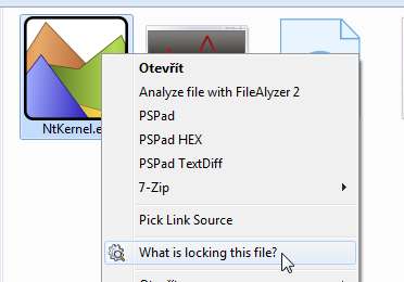

používám na odemykání lock hunter, z důvodu mé lenosti.

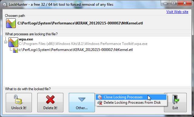

najedu si na ten nesmazatelný soubor
[21564-1-jpg]
a poštvu na něj lock huntera
[21565-2-jpg]
je fuk co já tam mám za soubor a co mě to drží, dávám příklad.
mám na výběr: odemknout, smazat, ukončit držící proces.

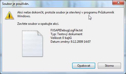

u tebe budeme předpokládat, že ho drží explorer. můžeš použít výše uvedený způsob. má to ovšem jednu nevýhodu. může nastat situace, kdy to rozjebaností systému nebude fungovat. ruční způsob bude fungovat vždy:
[21566-8-jpg]
vida, soubor drží explorer.

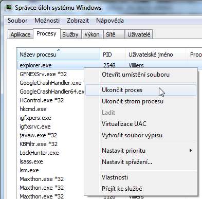

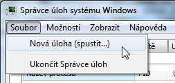

spustíme správce úloh a ukončíme explorer.exe
[21567-3-jpg]

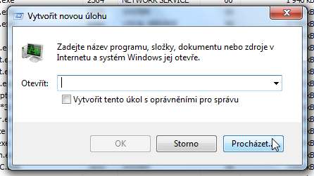

budeme chtít otevřít novou úlohu
[21568-4-jpg]

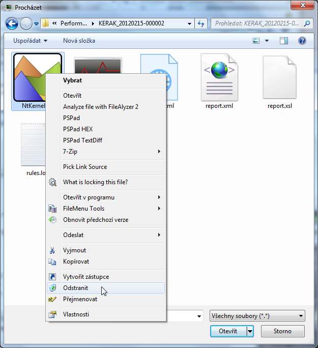

a mazaně si tam dáme procházet a jako filtr všechny soubory *.*
[21569-5-jpg]
ručně si nalistujeme ten soubor a smažeme ho, popř. přejmenujeme.
[21570-6-jpg]

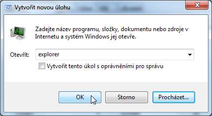

poté spustíme explorer
[21571-7-jpg]
jednoduchý, co? pokud drží soubor něco jinýho, tak půjdeš po příslušném procesu.
