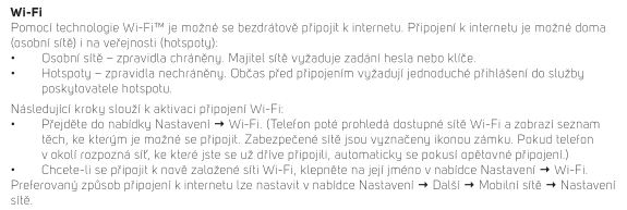

Ahoj. Koupil jsem si telefon Sencor Element P401 Dual SIM, ale neumím/nejde se připojit na router (TP-Link 741 - na kterém mi jede kromě PC ještě noťas a TV). V nastavení telefonu v nabídce wifi zvolím svůj router, zadám heslo, zkouší se připojit, ale pak po chvíli je tam hláška: Problém s ověřením. Pročetl jsem návod, který je k tomu velmi strohý (viz. img), něco jsem našel na internetu - v podstatě totéž. Poradí někdo, v čem je problém (kromě IQ)? :-)
[21575-wifi-text-jpg]
