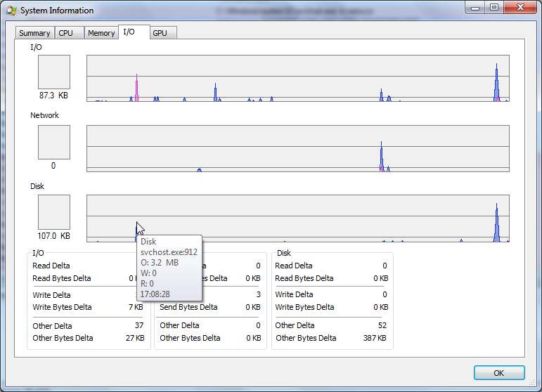

Screen vám nedám, protože když se to sekne, tak logicky nejde nic udělat... ale dávám soubor, kde je popsané, jak to asi vypadá.
346429072
CCA každých 60 vteřin dojde k mírném odlagování, asi na 2 vteřiny. To znamená, že se aktivita disku vyhoupne na asi 7MB/sec a pak hned zase spadne. Periodicky se opakuje.

Výkonu všeobecně mám dost, což je ostatně vidět na tom obrázku.

imho jsi nenapsal co využívá disk. process explorer má hezkou grafickou prezentaci využití. Prosím,…

Dám si řadit aplikace dle vytížení disku. Ty co, ho používají nejvíce jsou nahoře a po seknutí jsou…

nn, zkus to takto: [21605-i0-jpg] uvidíš i historii před. spustit jako admin- v menu run chceš deta…

Teď jsem za vola... ale jak se k tomuhle dostanu? Mám tu sledování prostředků, kde mi píše co disk p…

198235655 Tohle se mi povedlo zachytit před freezem PC. Takhle to vypadá... nic to nedělá. Svítí akt…

oooojeee, promiň, píšu o programu process explorer. je to sysinternalsí čmuchač, takže microsoft.

Ještě než další věci ... tady se mi povedlo zachytit zásek přes mobil v době, kdy se kontroloval dis…
Mám tu sledování prostředků, kde mi píše co disk používá i v jaké velikosti. Sleduje to i celkovou aktivitu disku.
Bohužel až se to sekne nebudu moci dát screen, ale pokusím se všechno detailně popsat, zapamatovat a pak napíšu. :)
Ještě než další věci ... tady se mi povedlo zachytit zásek přes mobil v době, kdy se kontroloval disk. (Běží tam HDTune) ... a hned to zkusím, jak píšeš. Nicméně to vypadalo že tam jsou dopravdy nějaké vadné sektory, jak se píše úplně dole... te%d jsem rozjel pár programů na opravu disku. Případně to naformátuju...

ten obrázek je děsivý, bez bližšího infa je to hádání z vody.

4) Protože (jak jsem poslal ten obrázek) tak ty červené mnou dopsané hodnoty jsou ty, které tam jsou při zaseknutí.
