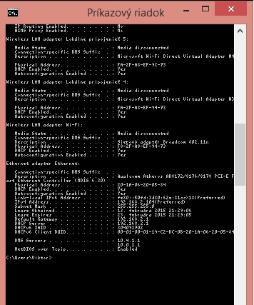

ten tvůj wline může být nastavený v režimu router s natem. (poznáš to z výpisu "ipconfig -all", když… poslední
lední brtník 14.02.2015 11:16
to DHCP je dalšia vec kázal mi to vypnúť, a ked to vypnem tak net nejde vôbec, nechápem vôbec čo to majú za nastavenie premýšlam ešte či nebude vadný router, rýchlosť má len 54Mps čo je nič, speedtest mi dáva download max 4mbs
router i ked resetnem a nastavím znovu i dhcp zapnem robí to isté vypadáva a nejde
- fajn tym padom bombarduj providera, nech riesi problemy so stabilitou
- to ze modem ma v sebe dhcp, este nezanamena, ze to bude kolidovat s tp-linkom a to nastavenie tp-link-u (wan na dhcp) je OK, da sa to nastavit aj manualne, ale neriesi to hlavny problem stabilitu pripojenia, kedze je problem bud u neho alebo v modeme
(poznáš to z výpisu "ipconfig -all", když pc připojíš přímo k němu)
v tom případě má smysl z tplinku za ním udělat jen wifi switch: vstupem je některý lan, adresa nesmí kolidovat s wline, zrušit dhcp na tplinku. síť řídí ten wline.
V režime Router with NAT sa vytvorí na LAN porte zariadenia lokálna sieť, a zariadenie bude tvoriť bránu medzi lokálnou sieťou a sieťou poskytovateľa.
tj další router není potřeba a z tplinku se udělá "wifi-switch".
pro tebe by byl lepší wline v režimu bridge: potom přivedeš kabel od wline klasicky do wan vstupu tplinku a veškeré nastavení sítě řídí tplink.
V režime Bridge je zariadenie transparentné a na koncový počítač [u tebe wan vstup tplinku] sa nastavuje IP adresa, pridelená poskytovateľom.
pokud neznáš heslo k wline, ať to na dálku nastaví provider. nebo ať ti pošle název adresu/název sítě k čemu se má wline připojit, reset do továrního nastavení zvládneš sám.
