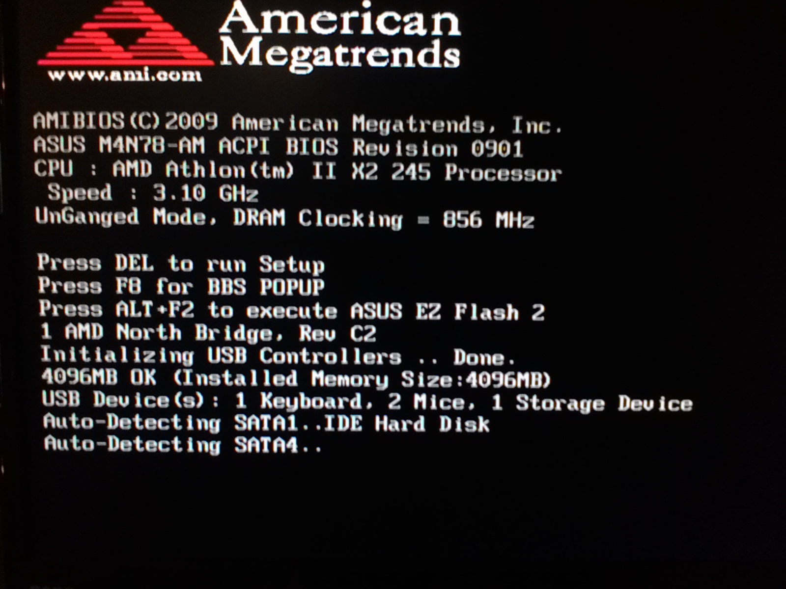

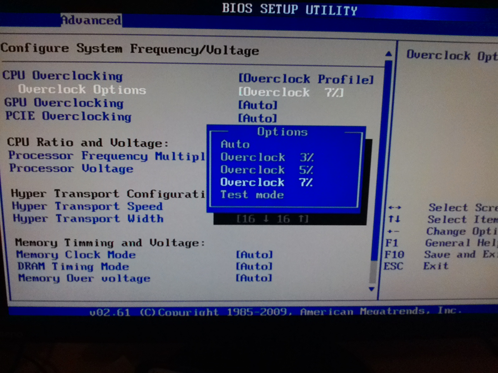

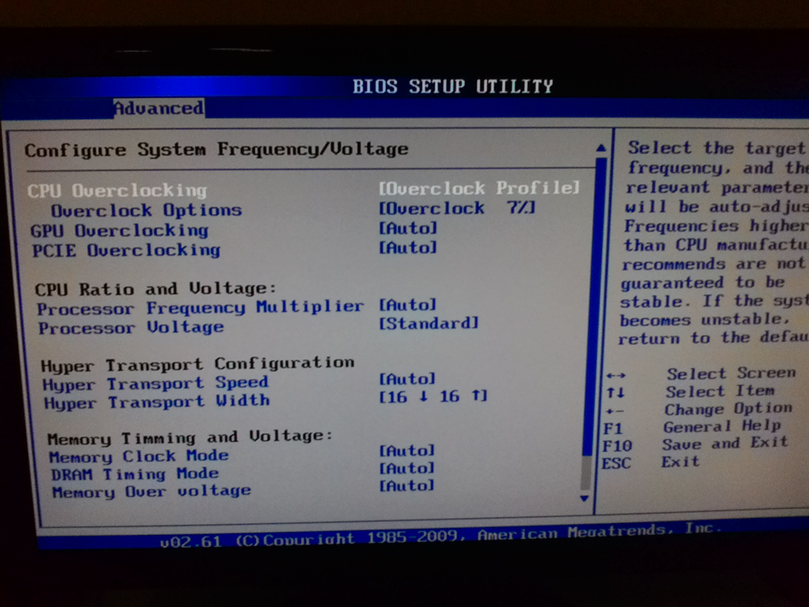

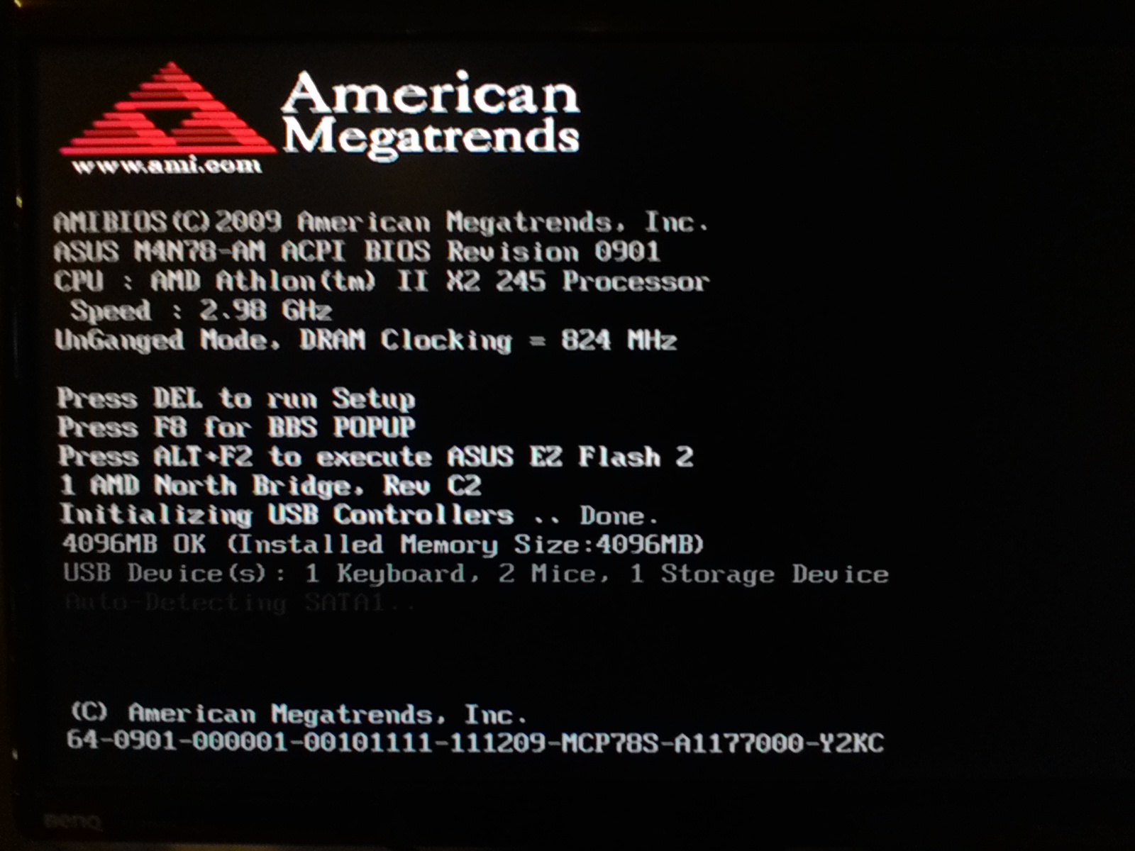

jinak jsem projizdel bios kvuli numloku a narazil jsem i na cosi jako pretaktovani. Nabidlo mi to 3,5 a 7 %. Vyzkousel jsem to a pc bezi teploty asi +5-10 stupnu. Vratil jsem to zpet jelikoz je to zrejme naprosto zbytecne
