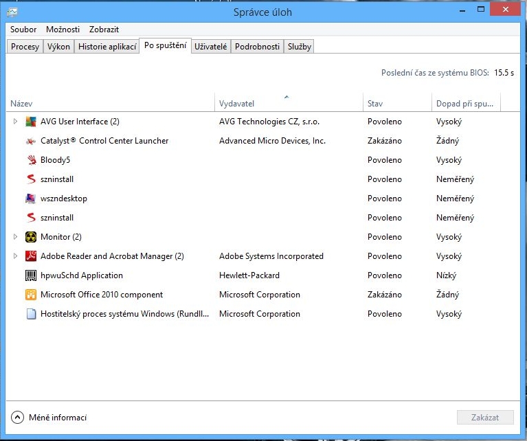

Ahoj mám průser mám v pc vir. Z ničeho nic mi to začlo psát: 't fuuj :D' pak to smazne smajlika dopíše to znova a zmáčkne to jakoby enter a pošle se to. Docela mě to štve antiviry a ccleanr nepomohl a mám vyplý pc a jakmile zmáčknu klavesu delete tak mi to začne po chvilce psaát a pak to píše po nějakých dobách... a spouští to klávesa delete jak jí zmačknu tak po chviličce mi to začne psat... Nevíte někdo co stým ? Děkuji.. :)

Skontroluj si start-spustit:msconfig, kartu po spusteni. urcite to tam bude, ptz to je asi nejaky vy…

Jake "nic jinyho"? Je tam co konkretne?

http://jyxo.info/uploads/tn/42/42847d49baaa1c8982e 0030598ba3126852c42a0.jpg koukni :)

http://jyxo.info/uploads/42/42847d49baaa1c8982e003 0598ba3126852c42a0.jpg aha.. toto už je lepší joj…

A to rundll na konci spusta co?

Ja si myslim ze to je uplne jasne. Je tam divna len jedna vec na konci. (a zbytocny AVG :)

Myslíš ten hostitelskej přenoos ?

To neni ziaden prenos, a ked si k tomu zobrazis podrobnosti tak sa dozvies aj co to spusta. Ja bohuz…

Alebo to rovno zakaz a restartuj. Ked sa to samo obnovi tak to zakaz v nudzovom rezime Win

rundll32 může sloužit i ke spuštění .dll knihoven virů. ty potřebuješ vědět, co přesně je v příkazov…

Uz si zakazal ten posledny zaznam a restartoval si?
MM.. 14.02.2015 19:55
jo a nic... přetrvává to

A ten zaznam je stale zakazany? Alebo sa znova obnovil? P.S. zakaz tam trebars aj tie 2 veci "monit…
MM.. 14.02.2015 20:42
Zůstal zakázanej..

- aku mas klavesnicu? - nemas na klavesnicu nainstalovany nejaky iny driver, ako je systemovy? - ak…

Driver si samozrejme moze skontrolovat (ak by nevedel tak pravy klik na start - spravca zariadeni -…

Uz si teda zakazal v tom starte uplne vsetko a restartoval? Sluzby si si uz pozeral? Skryt systemove…

Driver si samozrejme moze skontrolovat (ak by nevedel tak pravy klik na start - spravca zariadeni - klavesnica - pravy klik - vlastnosti - podrobnosti o ovladaci), ale take veci sa robia tak ze sa aplikacia zavesi na system hook pre klavesnicu, t.j. hladal by som skor normalnu aplikaciu, alebo sluzbu. T.j. prepnut sa aj na kartu sluzby, dat si skryt systemove sluzby a kukat co ostalo
