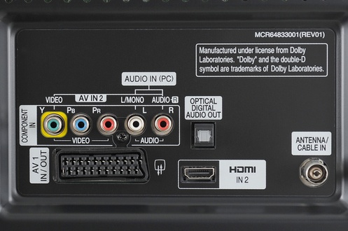

Najjedoduchsie bude asi cez SCART potom, tymto: http://www.alza.cz/hama-scart-audio-cerna-d2143512 .htm

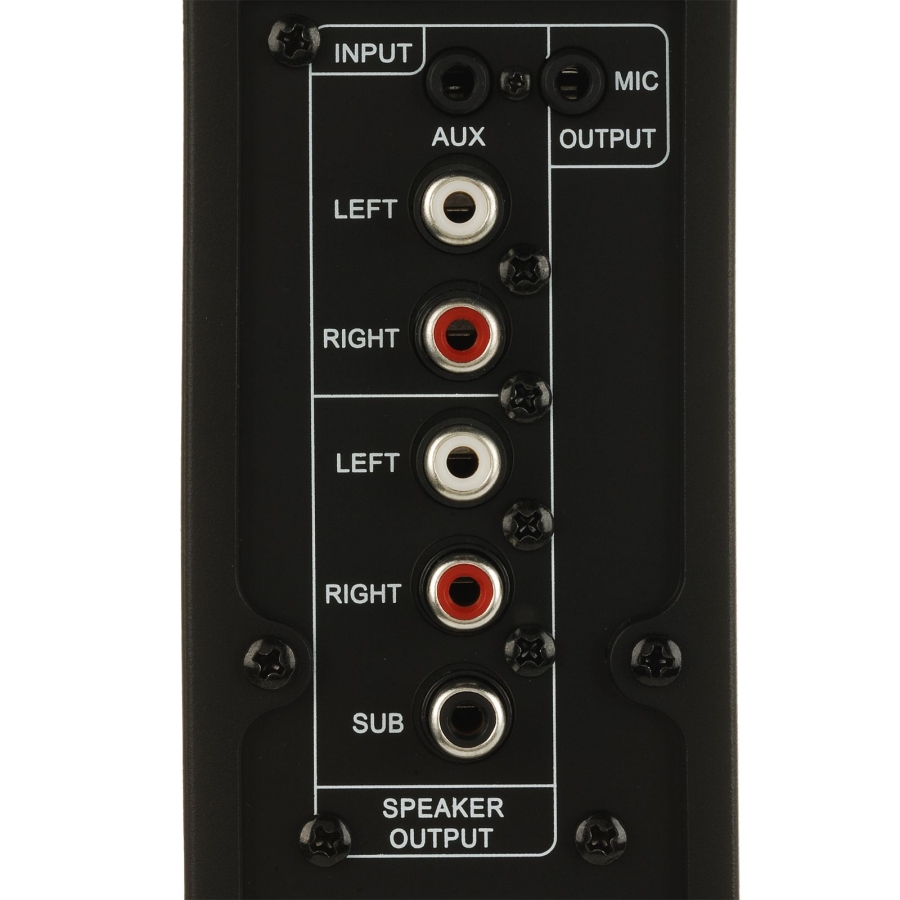

Obrazok pre ostatnych:
Chce to ale vyzkoušet. Některé telky (třeba můj Samec) mají na SCARTu zapojené pouze vstupy - tzn. nedostaneš z toho audio ani video "ven", pouze "dovnitř" (do TV).
Ale standartní Euro scart tam má mít zapojeny všechny kontakty a tím pádem tam je i výstup zvuku stereo.
To je normální TV bez sluchátkového výstupu?
Pokud to výrobci v dnešním světě takhle odrbávají, tak kam to spěje...
No pockat pockat on pise " bez audio vystupu s koncovkou jack" takze on to chce BEZ JACK koncovky takze to som sa pomylil.
Ak je toto tvoj vystup z tych tvojch reprakov 2+1 co som dal obrazok tak potom cez CINCH sa musis pripojit.
Tak ty tym padom potrebujes toto: http://www.alza.cz/sencor-sav-112-008-d2273519.htm
Zapojis to do SCART v tvojej TV a odtial ten BIELY a CERVENY do tvojho 2+1.
DIky moc!
JJ je to normání plazma, ale co se tak dívám všechny plazmy od LG to tak mají. Zkuším to přes ten scart. Děkuji.
