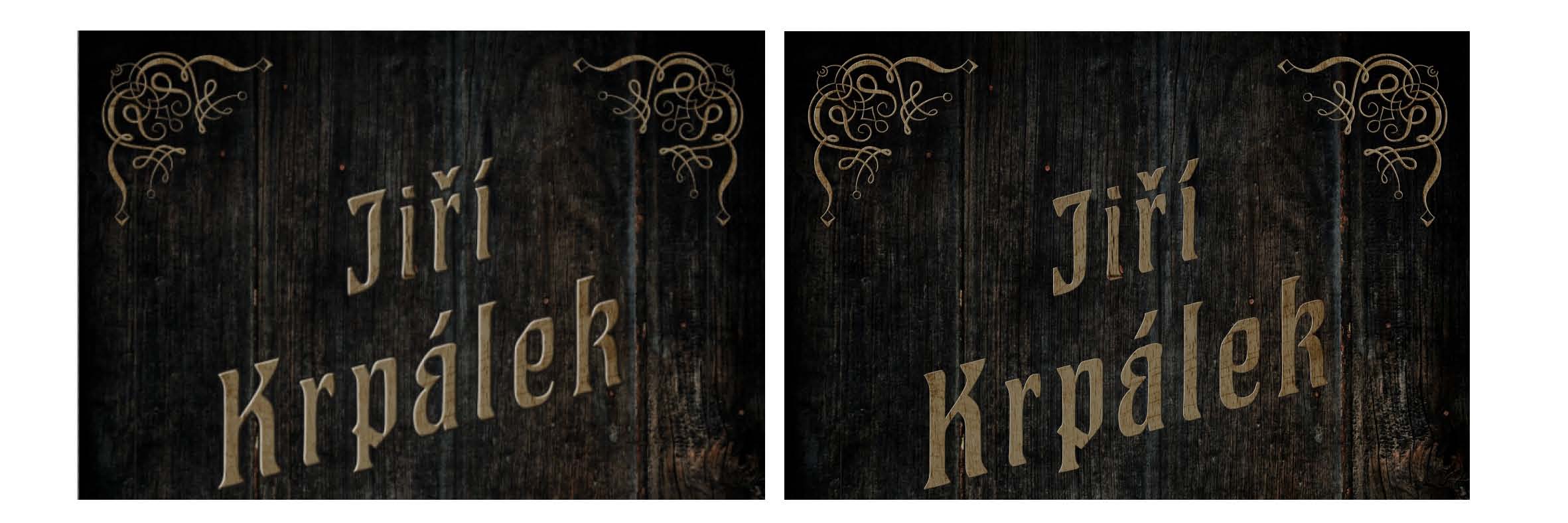

při práci ve photoshopu u mě dochází k jevu, jehož řešení se mi nedaří samotnému nalézt, proto bych rád požádal o radu. Na přiloženém obrázku je printscreen ilustrační grafiky, přičemž na objekty jsou aplikovány efekty jako vnitřní stín, vnější záře a úkos a reliéf. Obrázek vlevo ukazuje rozdíl, ke kterému dochází při sloučení vrstev, uložení do jakéhokoliv jiného formátu či při převodu do barevného profilu CMYK. Bohužel jsem tak v situaci, kdy při přípravě grafiky se po leckdy zdlouhavém "ladění" vzhledu dočkám exportu, který mou snahu zmaří. Mám nový počítač a photoshop jsem nově instaloval, na předchozím počítači vše fungovalo správně. V práci se mi tohle neděje, tudíž bude pravděpodobně něco špatně někde v nastavení, ale nevím co. Budu rád, když mi někdo napoví. Díky, mějte se fajn, P.
Z toho popisu se toho moc nevyčte. http://graphicdesign.stackexchange.com/questions/1 6496/how-can-i…

No, možná jsem si to měl po sobě přečíst víc než dvakrát - na přiloženém obrázku je v levé části pův…

https://forums.adobe.com/thread/370669?start=0&tst art=0 čili zkus slučovat vrstvy postupně a zjišť… poslední

No, možná jsem si to měl po sobě přečíst víc než dvakrát - na přiloženém obrázku je v levé části původní (požadovaný) vzhled (kvalita odpovídá printscreenu) a v pravé části je vzhled po sloučení vrstev. Dá se říct, že mi při sloučení vrstev zmizí (nebo se minimalizují) funkce jako vnitřní stín či úkos a reliéf. Pokud je potřeba doplnit nějak "zadání" mého dotazu, rád tak učiním, díky, P.
