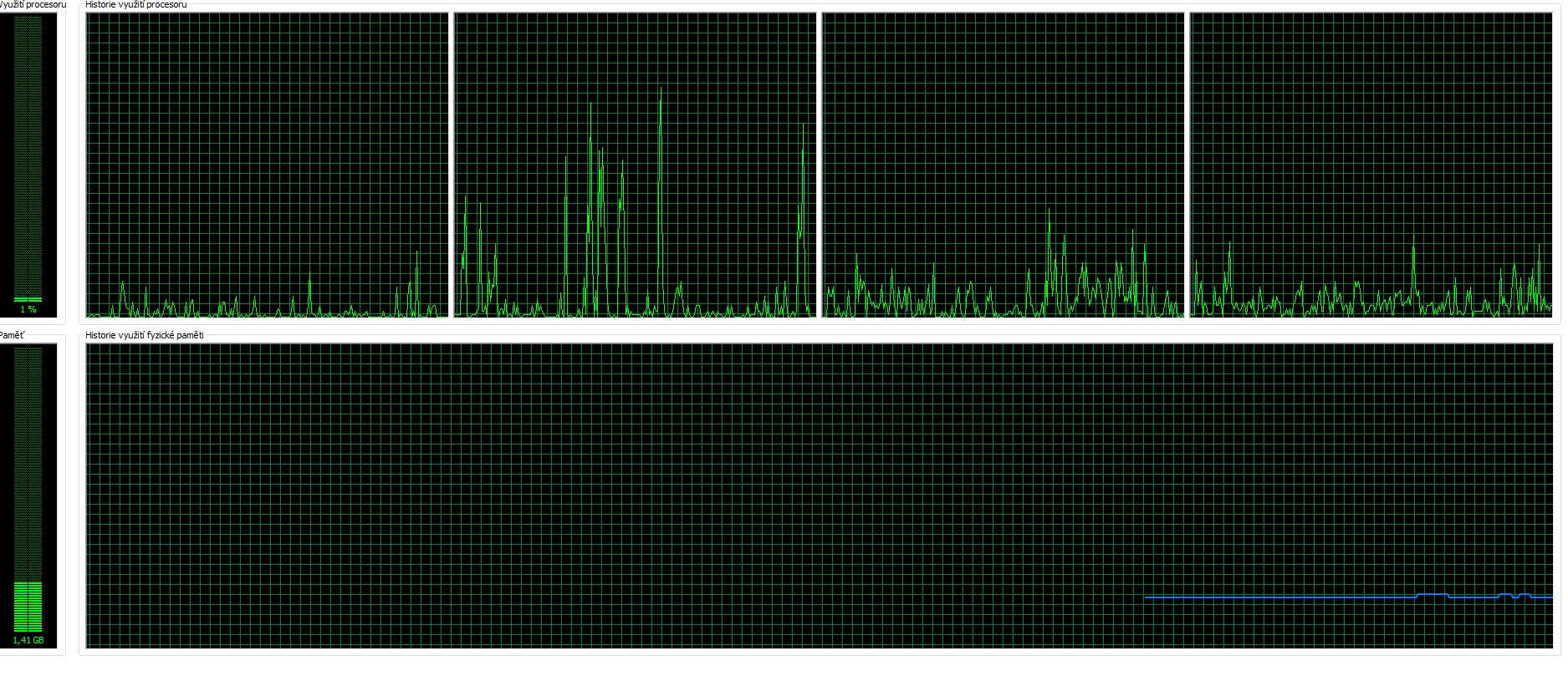

a co ta ramka je to v pořádku nebo ne že jeda takhle?? a kde se to dá stáhnout ten boost hd
radyvpc 16.02.2015 18:42
radyvpc
HD Tune najdes na google.com, a je v nom zalozka error scan. Obsadena RAM zavisi od vela veci. Ak m…
MM.. 16.02.2015 18:45
a ramka jede skoro pořád na 1,72 GB je to normální asi ne co??

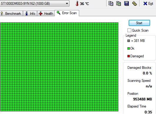

test HD TUNE VÝsledek
radyvpc 17.02.2015 19:22
radyvpc
Tak nainstaluj tie windows nanovo nacisto a spravne, nabootovanim, idealne vcetne formatovania oddie…

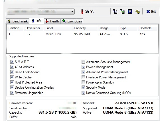

Urob si trebars aj benchmark disku v HD Tune, ze co napise. Ak si to pri instalacii neformatoval, sk…
MM.. 18.02.2015 19:23
kabely sem zkonroloval vpořádku formátování mi pomůže? a neodstraní mi to soubory,ovladače

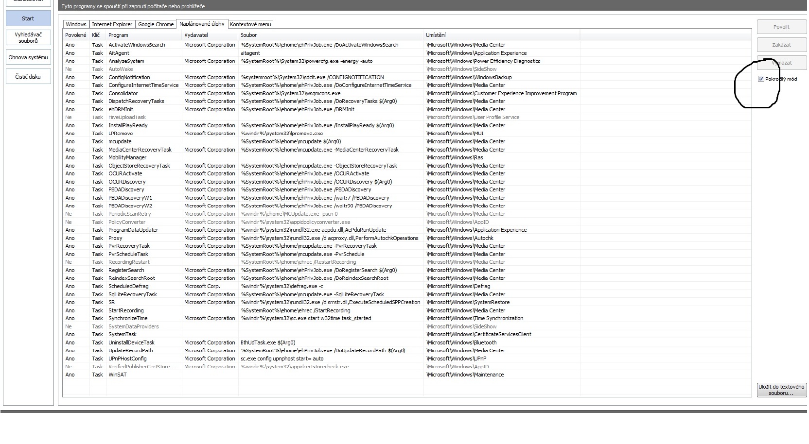

poslední 2 otázky mohu ho odstranit ten panther a co to je v těch skrytejch naplánovaných úlohách…
radyvpc 16.03.2015 19:56
radyvpc
C:\Windows\Panther\setup.etl smaž to. pak si někde přečti, k čemu to bylo. poslední

co to teda je v těch naplánovaných úlohách?

Nemuze. Pouzi HD Tune a full error scan.

... divné je akorát to že po spuštění systému sem rychle dal správce úloh a bylo využito 0% a pak problikly a změnily se ikony na ploše a stouplo využití ram
To není divné, ale normální. Souvisí to se startem systému a postupným náběhem potřebných služeb (jsou většinou na sobě závislé). Služba, která zobrazuje obsazení RAM se spustí až po nějaký době a v době, kdy ještě není spuštěná to zcela logicky ukazuje 0.

jak je to s režimem hdd (transfer mode)?

hd mode normal

furt nevíš, jaký je režim sata řadiče (transfer mode) - viz ten hd tune, crystaldiskinfo, ...

přenosový režim disku to zobrazuje jako u ata disku, zvláštní soft.

naplánované úlohy: snad víš, k čemu sis ty ultymate kupoval. já bych všechny ty úlohy související s media center zakázal.

spusť si ms autoruns, zakaž start neexistujícího driveru.
ručně viz registry:
HKEY_LOCAL_MACHINE/SYSTEM/currentControlSet/Services/AODDriver4.2.0
"start" -> "4"

Stiahni si Autoruns.exe.
Ak si schopný rozpoznať v autoruns.exe systémové programy a programy ktoré používaš k práci tie ponechaj, balast korektne odinštaluj alebo odstráň prípadné reziduá neplatných kľúčov z Registrov.
