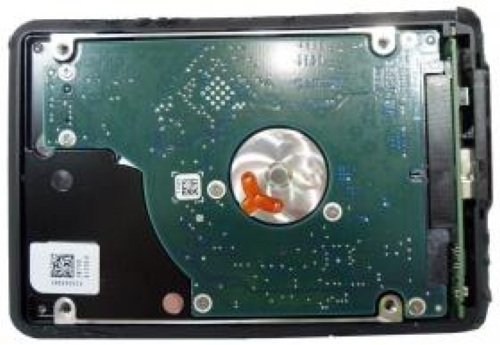

disk usb2 - pokud nepomůže ani připojení přes y usb kabel: jestli má box délku ~12cm, rozštípat ho,…

Reklamace pokud jde a nekupovat A-Data

toto hnusné provedení bylo smutně proslulé vysokým procentem reklamací, tehdy ještě v usb2. osobně a…

Posledna moznost je rozobrat a vnutry by mal byt notebookovsky klasicky disk (teoreticky lebo niekto…

Ale ROZOBRAT LEN TEN KRYT !!! a NIE VNUTRY CO JE DISK !! tak pozor. no mozes aj tam namiesto tej CD/…
osobně adata podezírám z toho, že odebírají od výrobců druhojakostní disky.
na screenu není vidět ani disk s "raw" systémem - řek bych, že chcípnul jen interní převodník usb-sata.
takže je šance rozštípat to a připojit přímo do pc.

Posledna moznost je rozobrat a vnutry by mal byt notebookovsky klasicky disk (teoreticky lebo niektore ADATA externe disky maju v sebe klasicke 2.5" disky) a tym padom podla mna odysla len taka tenka plošna doska co je pripojena na ten disk.
Takze rozobrat a disk vsunut ho klasicky dnu do pocitaca. A pozalohuj si vecy inde pre istotu.
Ty to asi nebudes vediet rozobrat ale zavolaj si kamarat co sa vyzna do PC/IT viac ako ty nech to opatrne rozoberie a klasicky napoji dnu do pocitacu ako dalsi disk.
Podla mna by to malo fungovat uz som to ja par krat robil.
no mozes aj tam namiesto tej CD/DVD mechaniky ak mas taku tu redukciu. Ale da sa to aj bez nej.
No ale ja som viacmenej myslel aby si ho zapojila ten Disk do klasickeho stolneho PC u kamarata napriklad alebo ak mas tak u seba.
Ale ako som pisal nech je pri tebe niekdo kdo to vie alebo ma viac skusenosti s pocitacmi ako ty... inak to mozes totalne znicit do nenavratna :-(
