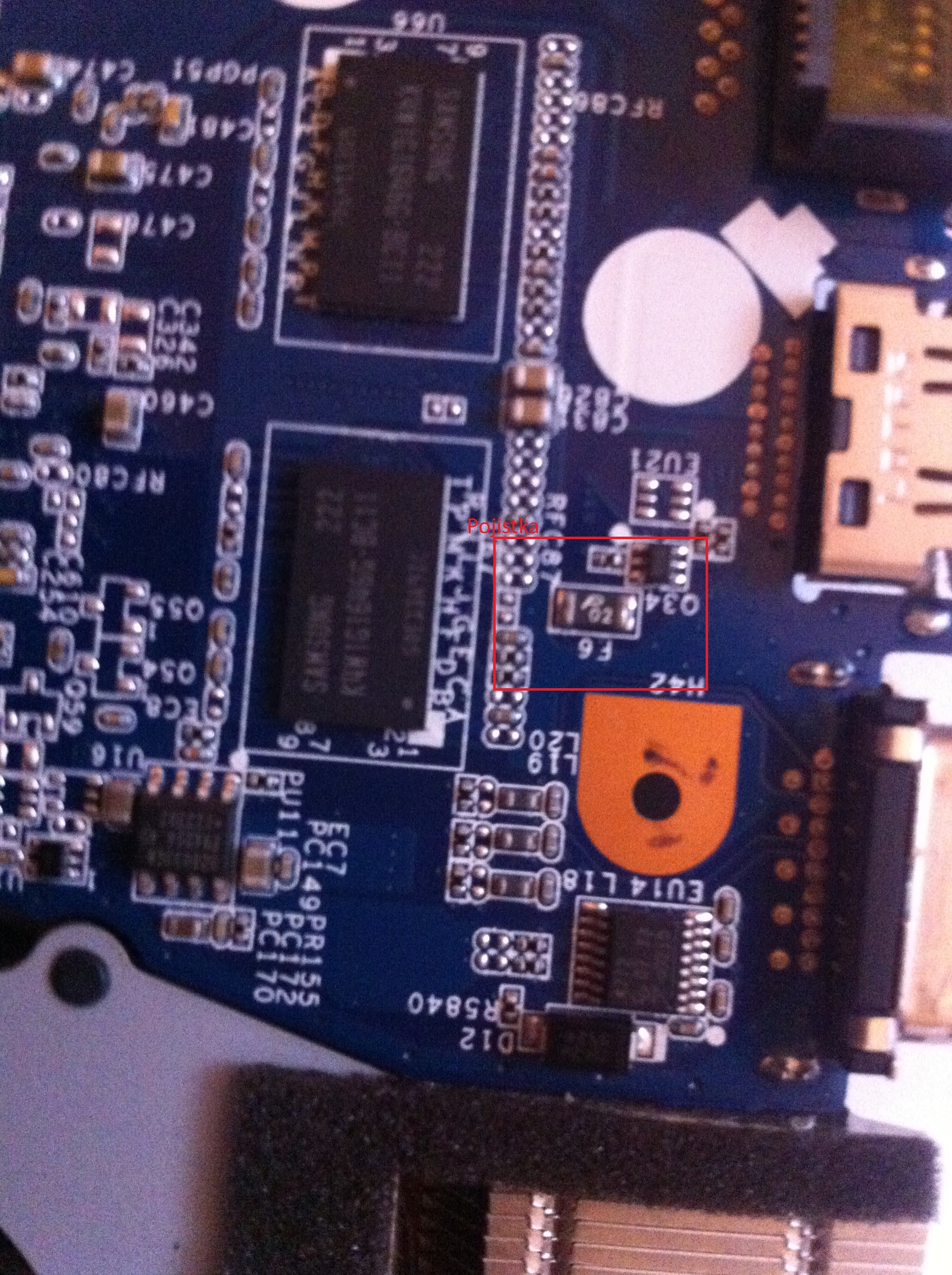

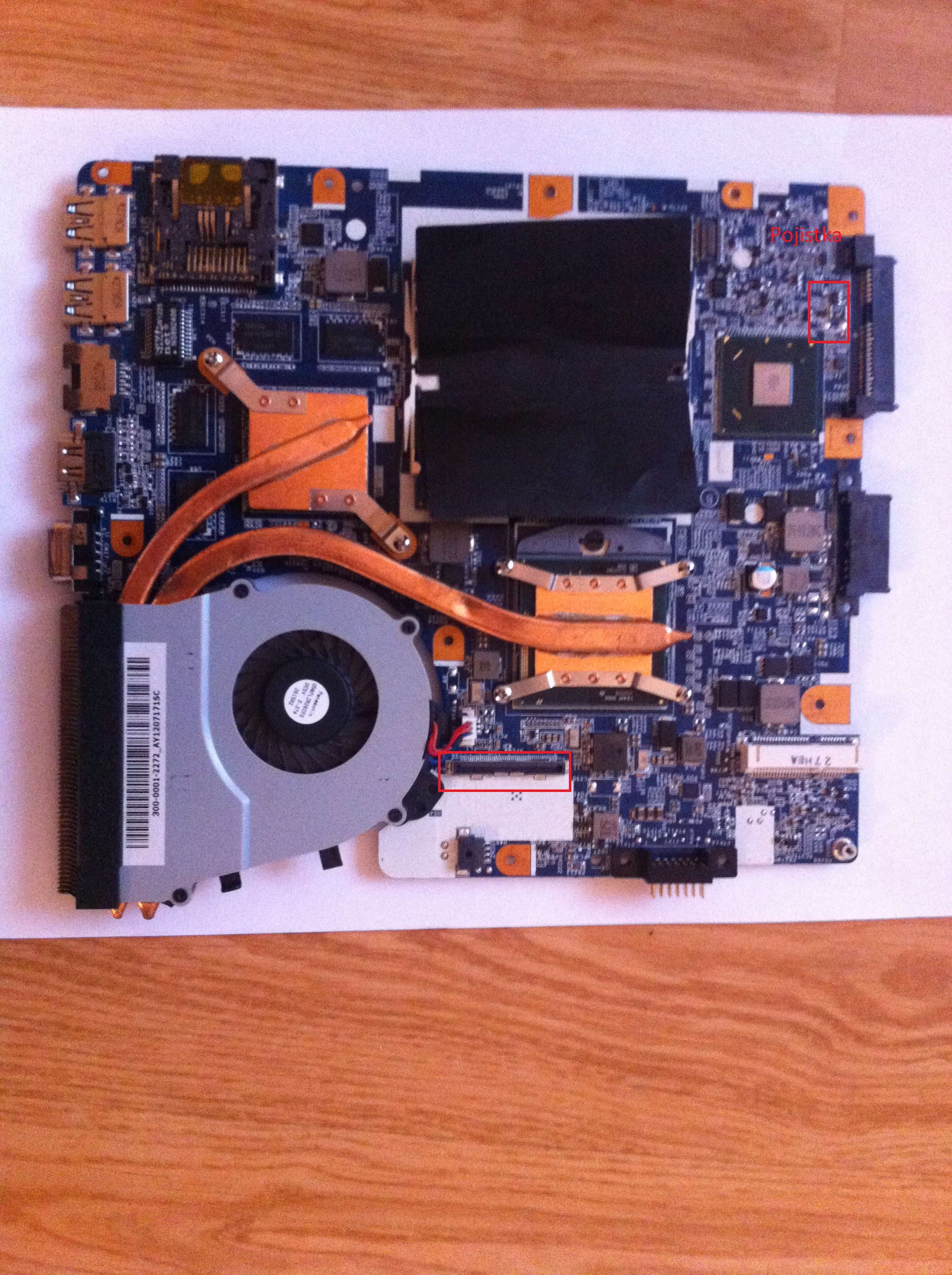

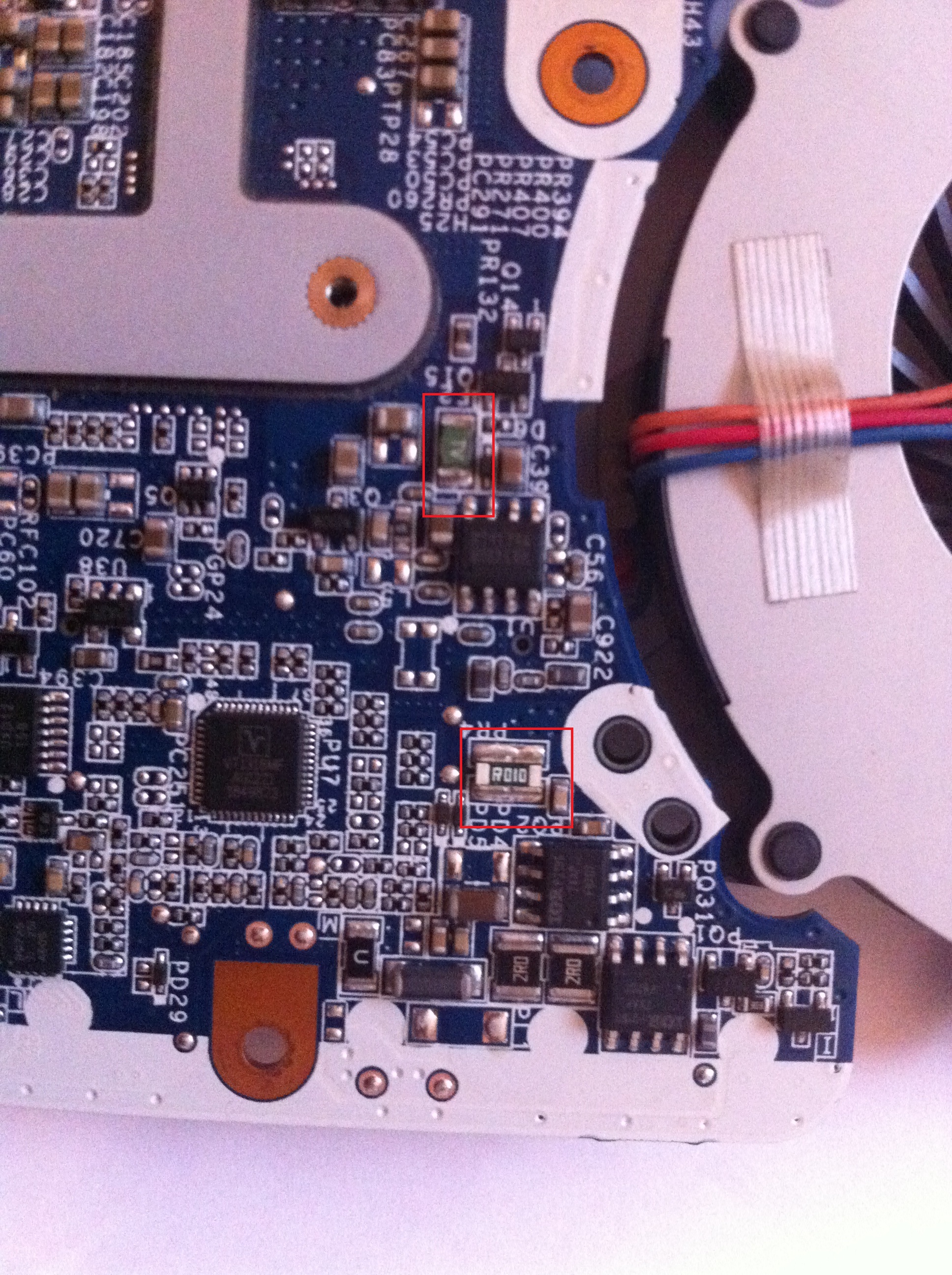

Zdravím, mám problém, že mi do INVERTORU na LCD u NB nejde žádné napětí jdou jen data podsvícení žádné, tudíž jsou na scéně pojistky na základní desce celkem je jich tam 5, jedná se o SMD pojistky a nevím jak to změřit, protože to nemuzu zapnout, jelikož v sony jsou tak chytří, že nejde uchytit chladič aniž by to nebylo primontované k plastu ale tam pak nejsou pristupne pojistky na zmeření napětí....Nejde mi jen o měření ale i o celkové řešení problému, jestli tam nestačí dát třeba jen mustek, nebo jak vubec zjistit jaka pojistka jde k čemu...

Počkat, to TV je ODPOR? TAKŽE Můžu vyloučit ty TV ?
odpor je 0R10
TV znamena televizor ptz som myslel ze sa vrtas v TV, to je fuk dosat si tam notebook.
To zelene s oznacenim "TV" je poistka, poistky su vsetko co u coho je napisane na plosaku "Fnejake cislo" F znamena fuse. Zober ohmmeter a meraj odpor.
Jinak na té pojistce když hodím na multimetru OHMY tak to ukazuje přemrštěné hodnoty, které přeskakují...
00,5 a skáče 00,8 a tak
00,5 coho? Ked to je ohm a ne kiloohm, tak je to ok.
dal jsem tam cistou hodnotu 200 takz by to mělo být ok
A meraj odpor poistiek, ne odpor odpora (dufam ze je to jasne co mas merat :)
jo, jo ty TV + ty P, protože je na desce označení F jako FUSE=POJISTKA říkám to dobře?
Ano zmeraj tie Fcislo vsetky. Ked budu vsetky OK (pod 1ohm) tak studuj kablik do displaya ze kde je nalomeny.

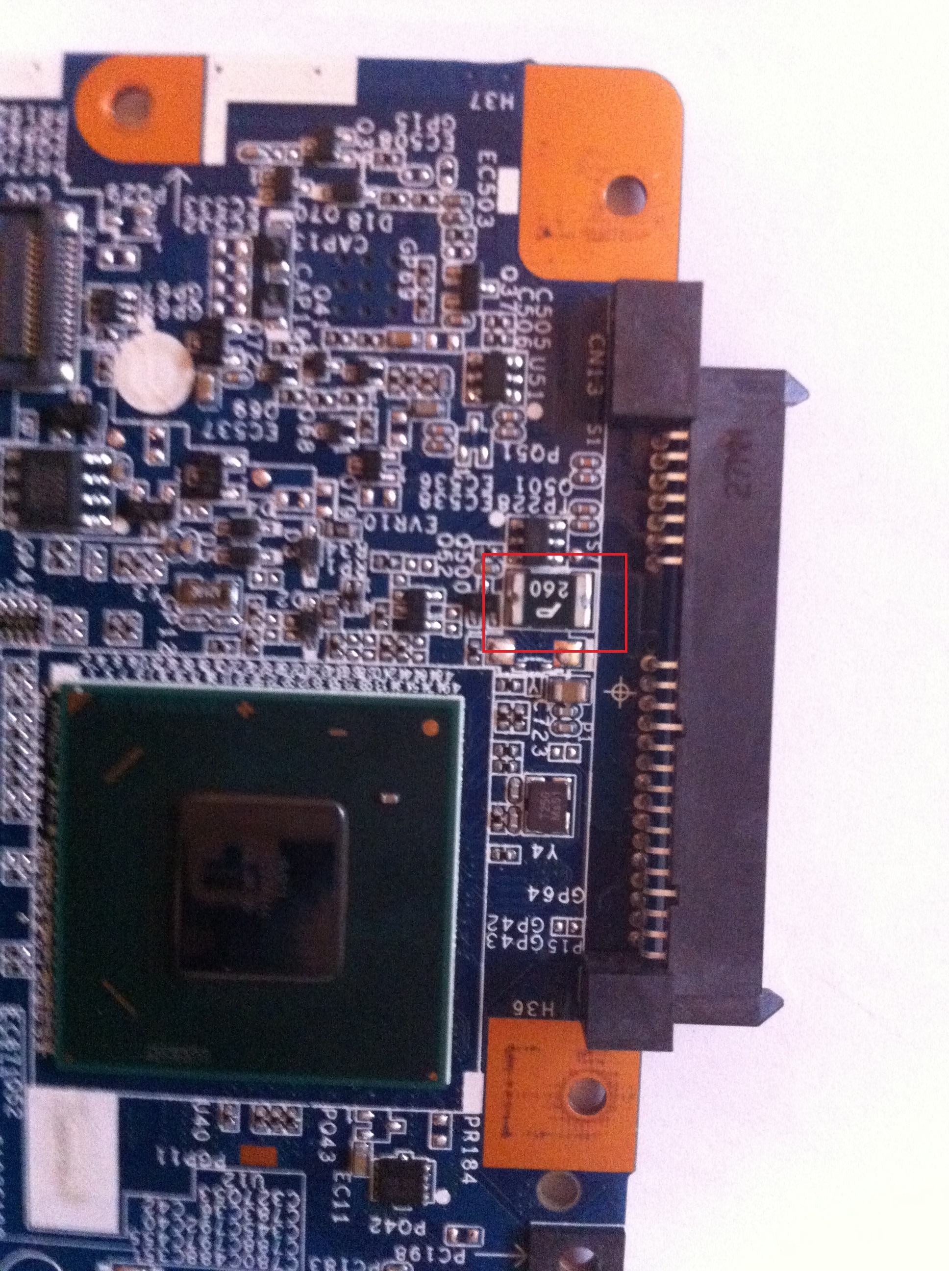

jedna má na hodnotu 200 na multimetru 01,7 OHMU Mám starší multimetr se kterým moc neumím
To este je mozno ok, zavisi od hodnoty tej poistky. Ked bude odpalena bude to merat asi nekonecno alebo vyssie hodnoty. Prepni si to na kiloohmy budes to vidiet lepsie. Ked najdes vadnu tak teoreticky staci ju premostit, otazka je ale aj preco odisla, takze tam bude vadne toho mozno viac.

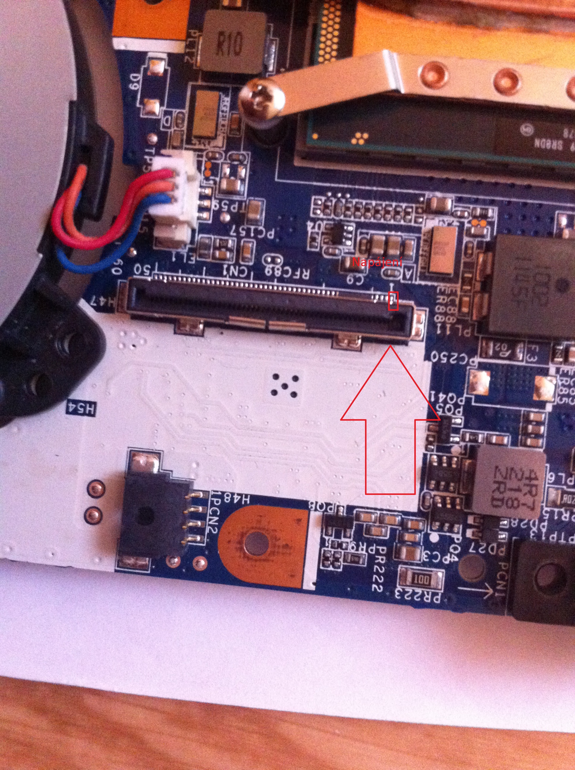

Všechny jsou v pořádku, jak přeměřit ten pin, jestli tam jde vsechno v pořádku, nebo jak změřit ten flex kabel ? je tma 40 min. pinů ....
A vsetkych 40 dratov musi davat mat 0ohmov ked ich premeriavas. :)

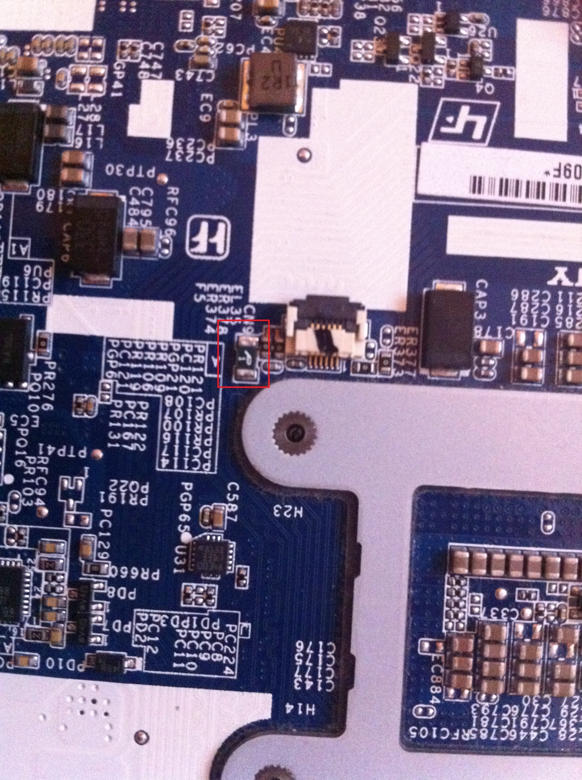

jinak je to tenhle kousek sve14a1s1e
tyvole, sorry, našel jsem tu, která je přímo u kontaktu a má hodnoty 1000 apodobně....
