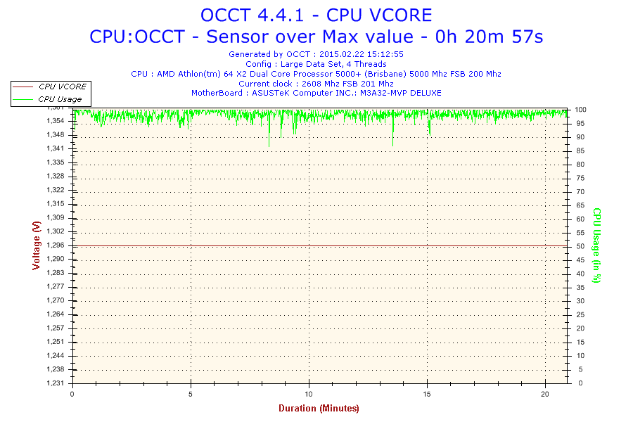

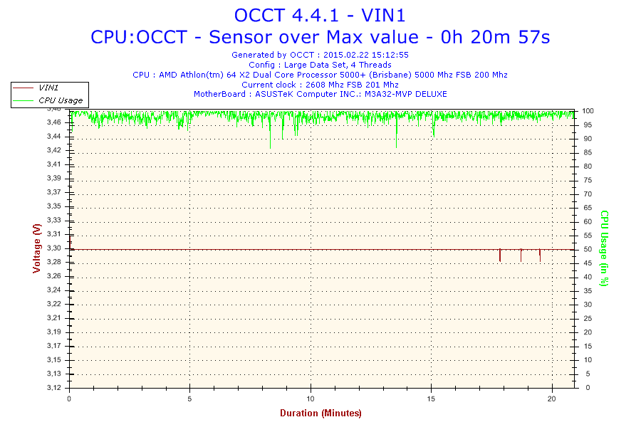

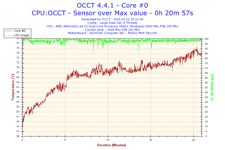

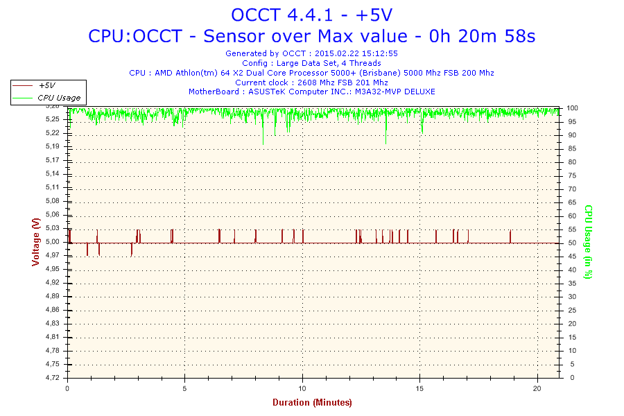

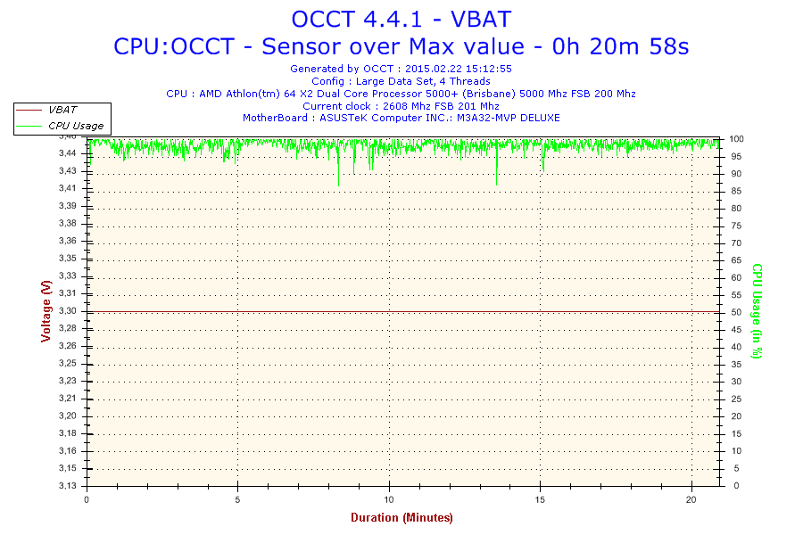

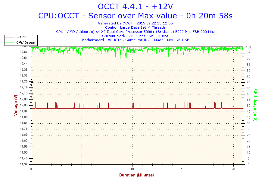

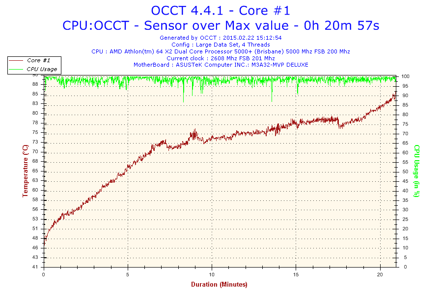

toto jsou hodnoty co mě to naměřilo ale co mi to vlastně říká to fakt nevím...:-(
strýčekfido 22.02.2015 15:23
strýčekfido
Ta teplota je obrovská - proto se PC vypne aby se nezničil procesor

a jak se dá snížit? já jsem už přidal i větráky ale nějak to asi nepomáhá :-(
