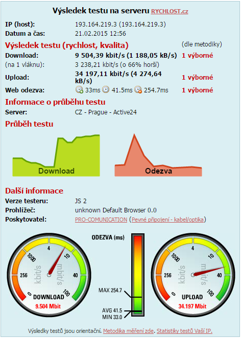

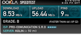

+ Přikládám aktuální speedtest, jen pro představu.
Modem mám TP-LINK TL-WR340GD totální shit. géčko, čili přes wifi na jediné připojené zařízení leze…

máš tam jen dhcp bez nastavení, viz tvůj test:
tak z toho toho vývodu LAN jsem to dal do notebooku a zkusil jsem test rychlosti
ten download je divný

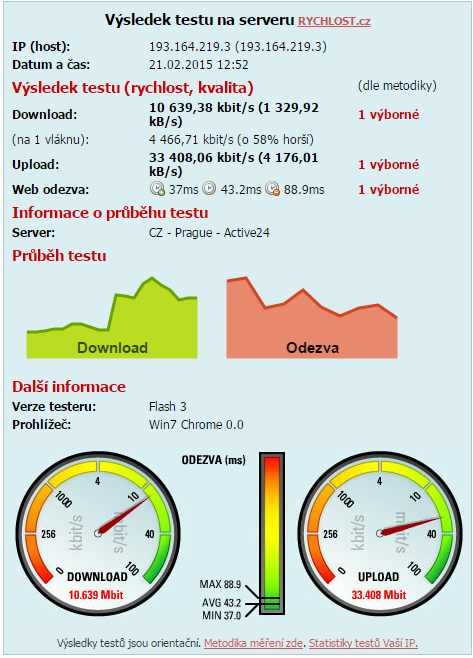

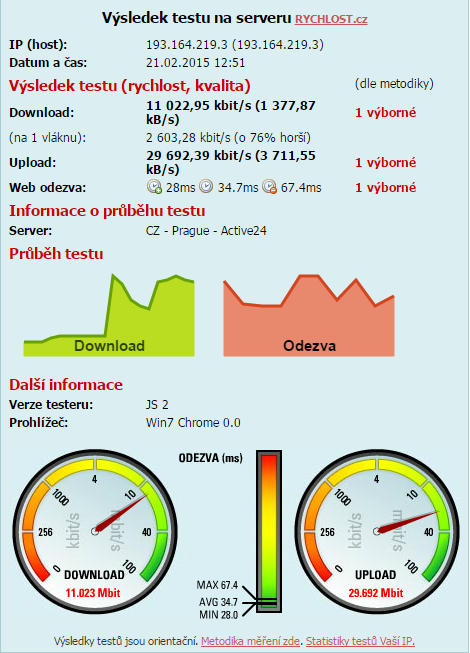

Otestuj to tak, ze si kabel z toho sloupu das do pocitaca a znova to odmerias. Vysledok nam prezrad, mozes aj obrazkovo.
Najpresnejsi vysledok ovsem dosiahnes tak, ze download pobezi zo servera u poskytovatela. Download zo servera niekde na Internete nemusi zodpovedat nastavenej rychlosti u poskytovatela.
Zkoušel jsem to, nebo alespoň jsem to zkoušel následovně, vedle modemu máme "krabičku" na které je napsáno POE a LAN, tak z toho toho vývodu LAN jsem to dal do notebooku a zkusil jsem test rychlosti, vím že ty testy jsou strašně nepřesné, ale zase si nemyslím, že když mi sem teď provider pustil maximum co moje linka zvládne že by tam byl takřka rozdíl 40Mbps.
Jinak zde jsou naměřené hodnoty, zkusil jsem jak google chrome tak Mozillu, stále stejné hodnoty
