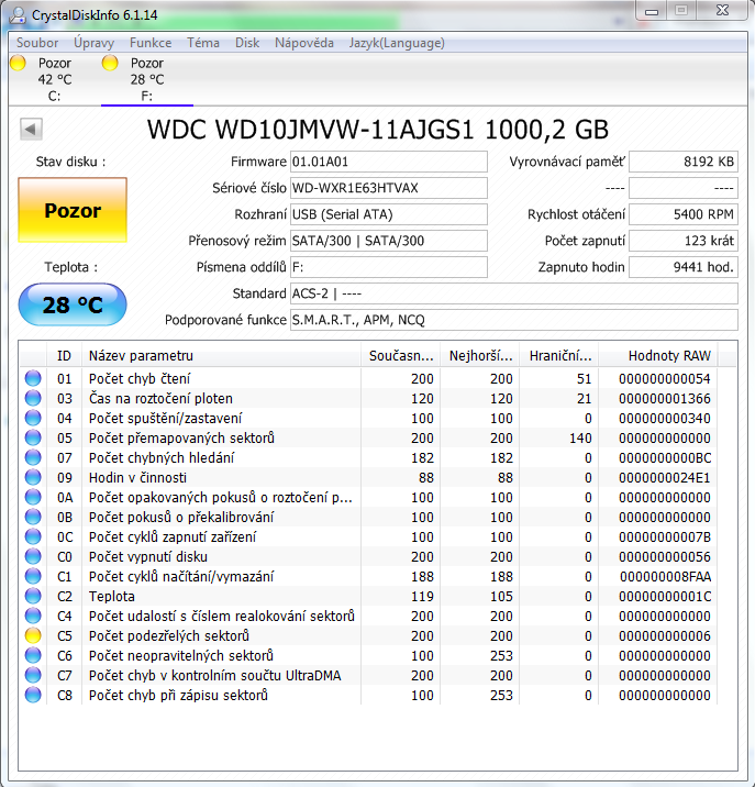

PITjb
Tohle se mi jako jediné povedlo spustit. Já z toho bohužel nic nevyčtu.. :/ V příloze máte screen ;)
Strakec 20.02.2015 22:18
Strakec
Disk to má za sebou. Čest jeho památce.
mif 20.02.2015 22:19
parametry 05 a c5 patří k velmi rizikovým. ty tam máš 6x opravu (viz raw) - to už bude dělat jen pro…

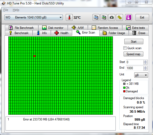

Disk se mi záhadou rozjel, vše funguje jak má. Zatím... :/ Potřeboval bych radu ohledně zálohy. Fakt…
Strakec 20.02.2015 22:38
Strakec
A na to jsem se tě ptal výše - zkoušels mu přitopit ypsilonkou? Některé externí disky se časem zamil…
mif 20.02.2015 23:10
Tohle mi ukazuje HD Tune. :)
Strakec 21.02.2015 18:30
Strakec
rady jsi dostal: pokud jsi nezálohoval, tak okamžitě data odzálohovat a disk vyhodit. poslední
touchwood 21.02.2015 20:33
