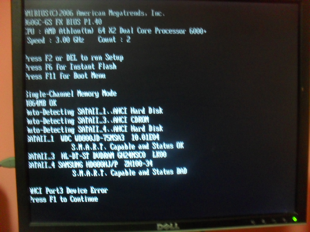

díky vyřešeno nicméně při spuštění windows se mě objevuje tato hláška viz foto
Disk má zřejmě SMART hodnoty mimo mísu (dlouho s tebou asi nepobude). Jestli tě hláška sere, vypni v BIOSu SMART a důležitá data na disk nezapisuj.
