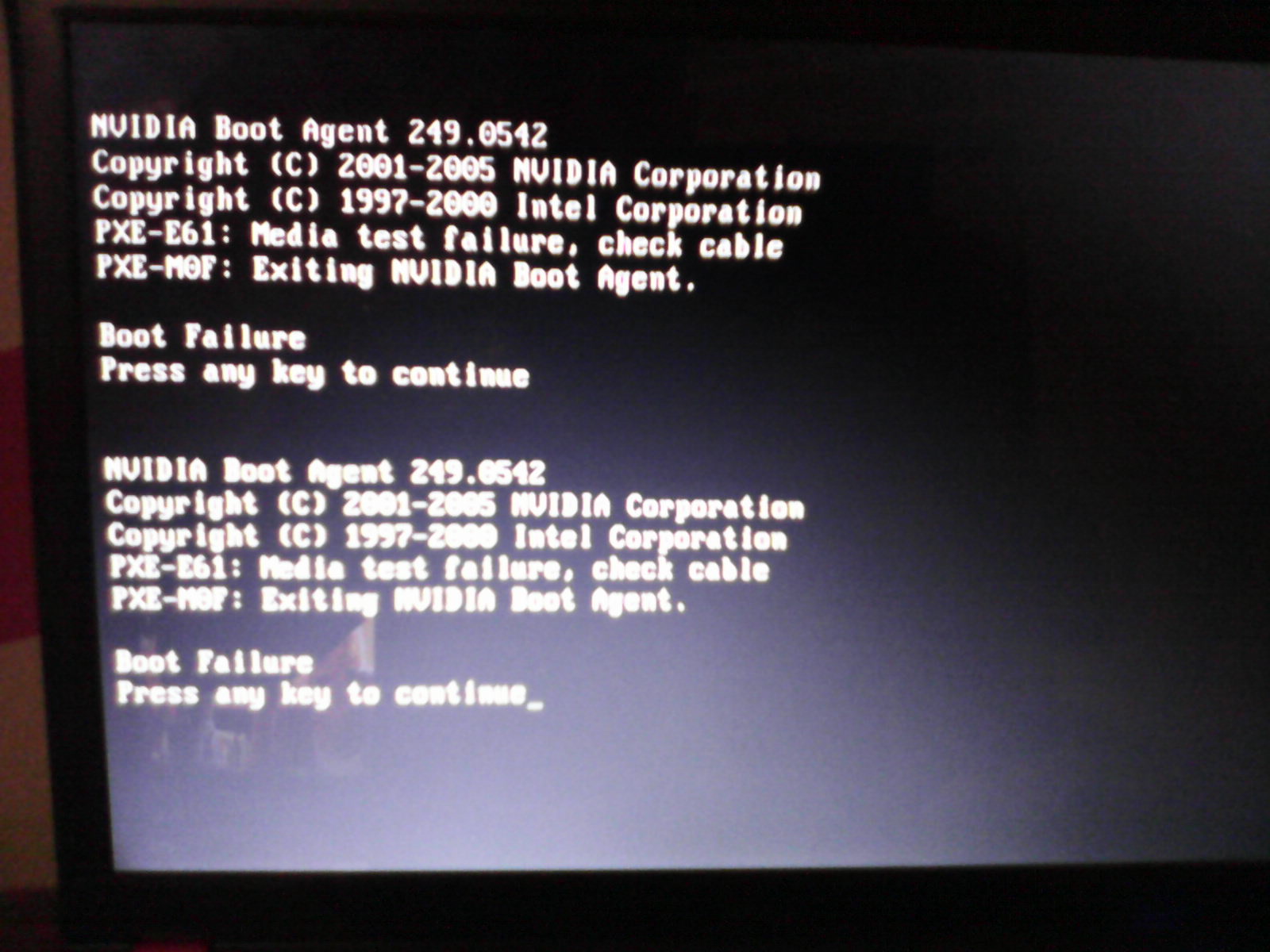

Caute lidicky mam notebook MSI GX630x a kdyz ho zapnu tak po chvilce mi vyskoci tohle:
NVIDIA Boot Agent 249.0542
Copyright (C) 2001-2005 NVIDIA Corporation
Copyright (C) 1997-2000 Intel Corporation
PXE-E61: Media test failure, check cable
PXE-MOF: Exiting NVIDIA Boot Agent
Boot Failure
Press any key to continue
A tohle mi pise pokazde i kdyz ho vypnu a zase zapnu nevi nekdo co stim udelat dekuji moc :) ja uz nevim co mam skouset a kdyz sem tam skousel davat CD tak nic . Byl tam predtom OS Vista . ale dostal sem ho bez hdd. ten sem si dal svuj a nevim cim to je ze me nepusti ani instalacka dekuji za radu :-)

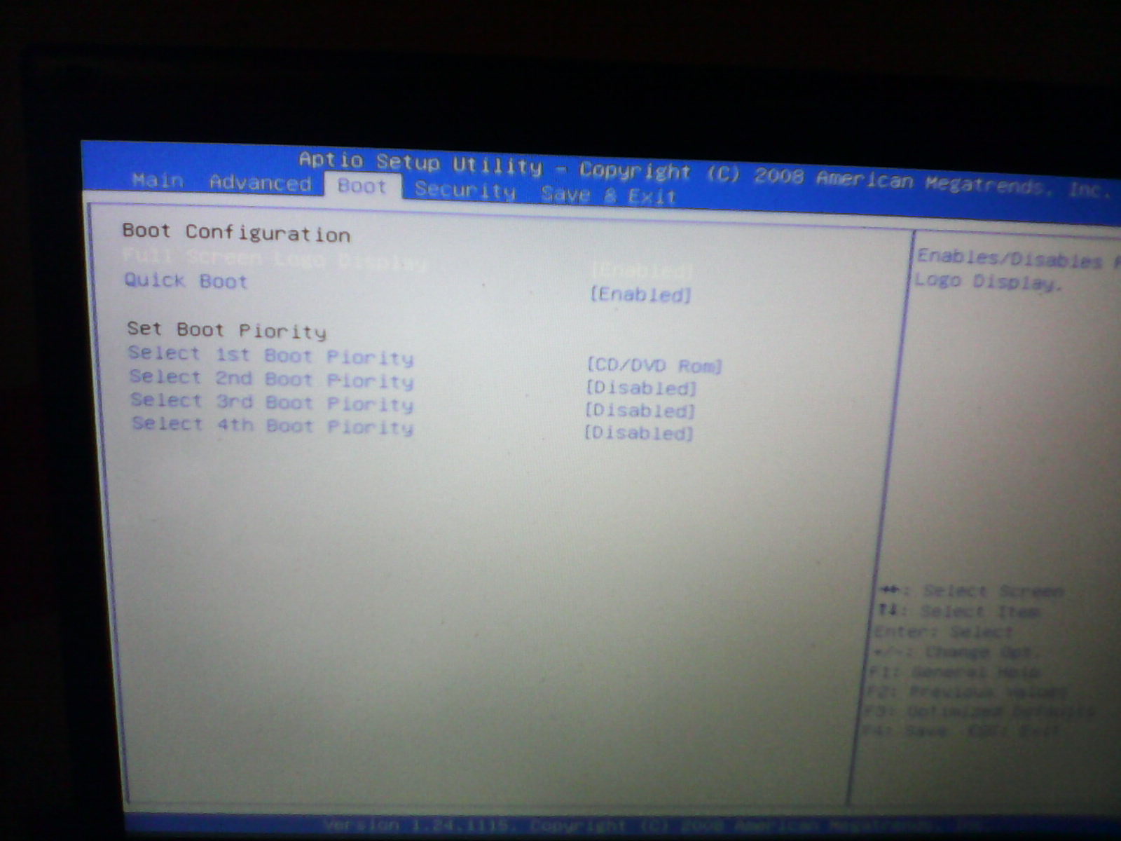

jj chapu a co vse tam ma byt zaple. Mam to tam v BIOSU takhle Boot Configuration Full Screen Logo D…
Mojmir21 22.02.2015 18:52
Mojmir21
Pokud chceš bootovat z CD/DVD : Necháš to tak jak je a do CDromky vložíš DVD systému Windows a počít…

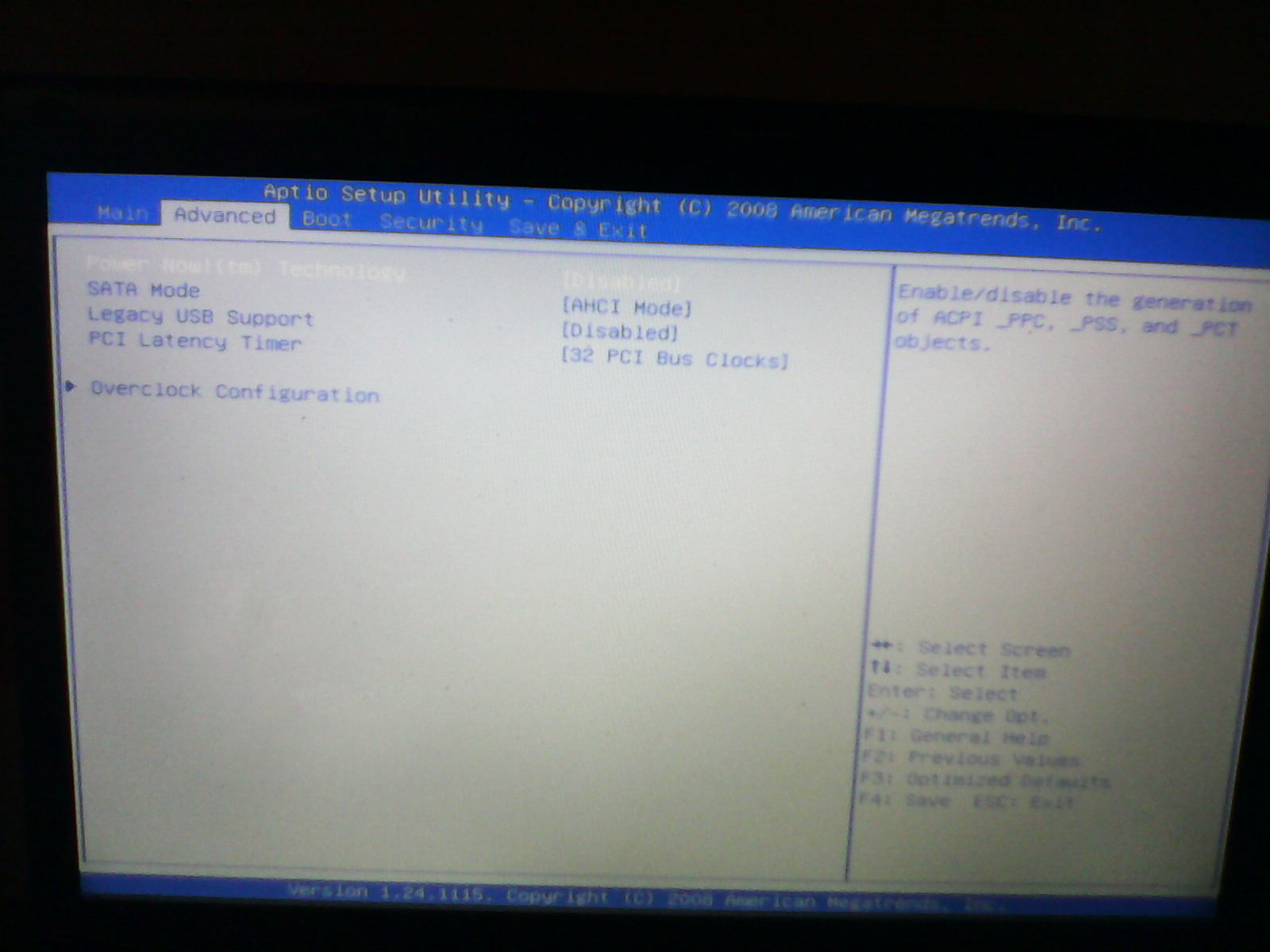

tak tady jsou fotky a stejne to pak skonci jak ta posledni fotka
Mojmir21 22.02.2015 20:35
Mojmir21
Hned první fotka - Legacy USB support dej na Enable a už ti to bude fungovat ...
antibalda 22.02.2015 20:36
antibalda
ok skusim to a dam vedet
Mojmir21 22.02.2015 20:40
Mojmir21
tedka sem to dal a nic furt se ukazuje to NVIDIA atd jak jeto na fotce

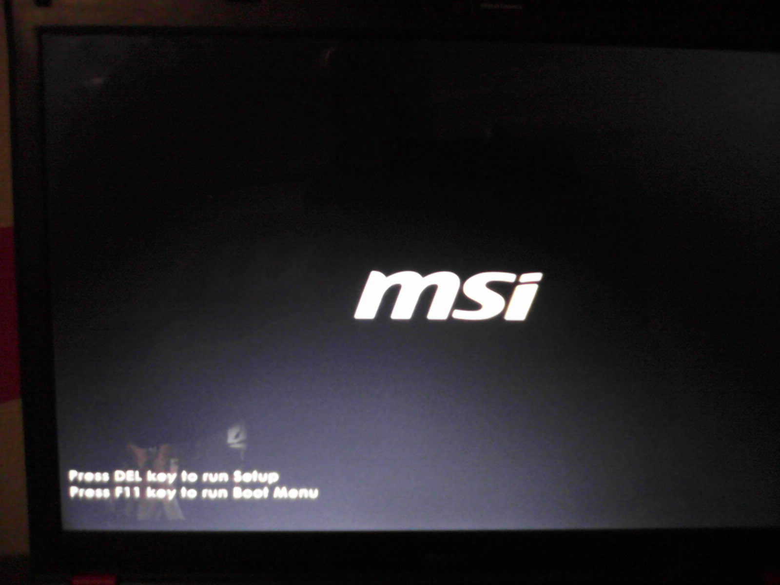

A uložil jsi to nový nastavení ? Nebo zkus dát F11 během načítání NTB, dostaneš se do Boot menu a ta…
antibalda 22.02.2015 20:49
antibalda
ukaze mito jen tohle

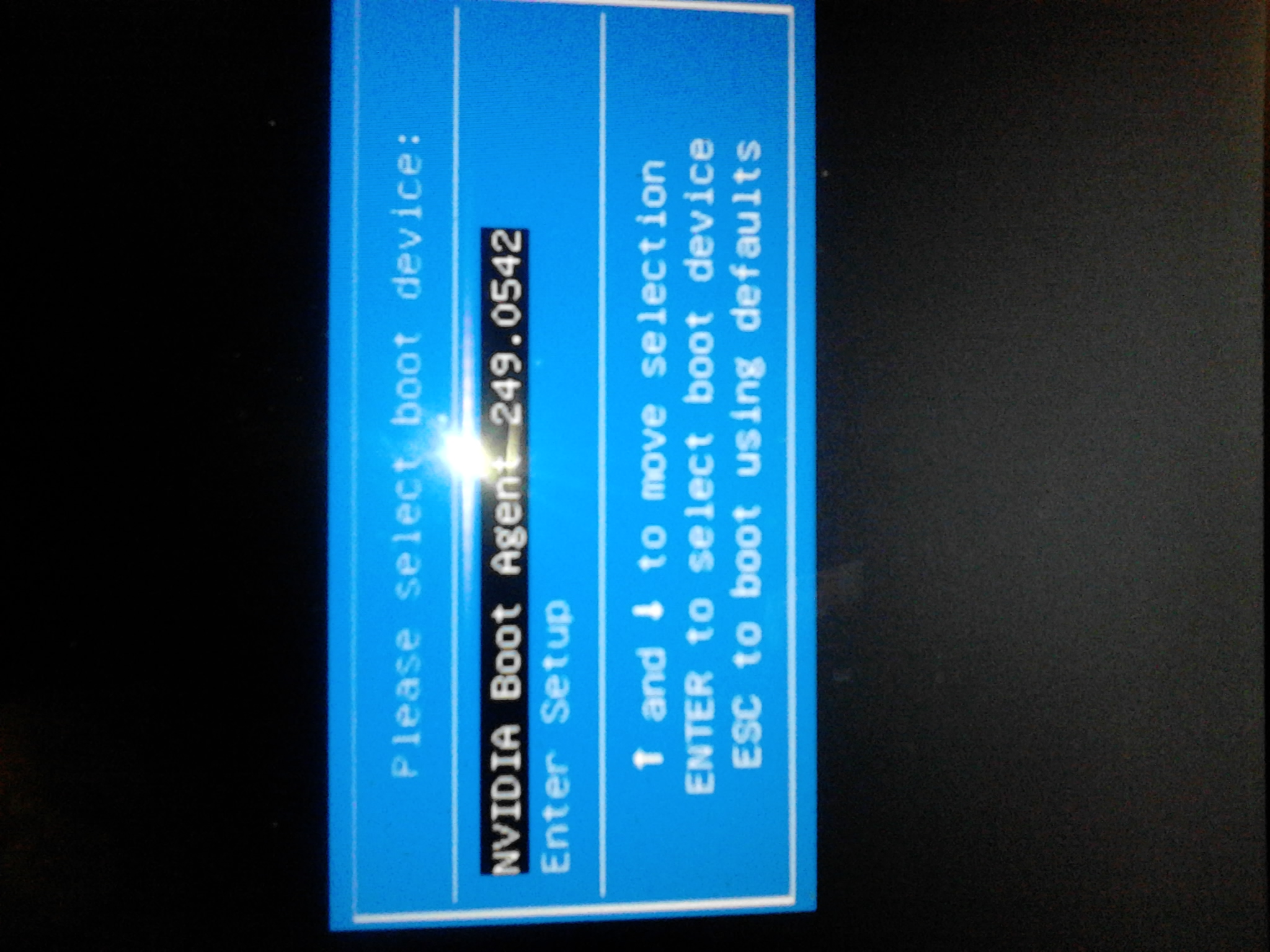

jo to nastaveni sem ulozil a jak dam F11 tak mito ukaze . tak potom nwm co to muze byt
Mojmir21 22.02.2015 21:12

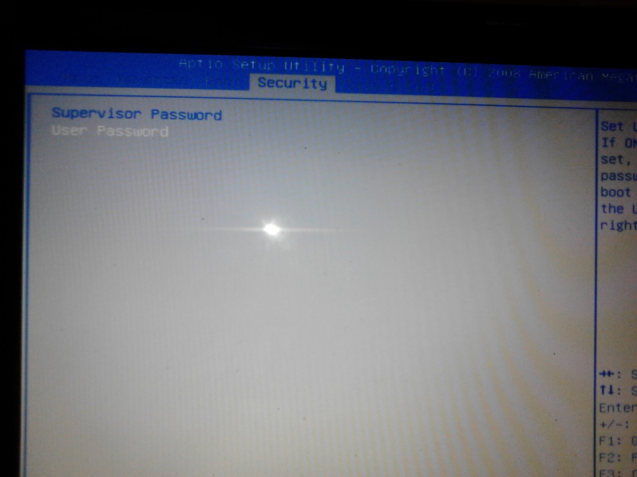

Není na záložce Security něco jako Secure Boot Enabled ? Tohle tam zkus nají a nastavit na Disable.…
antibalda 22.02.2015 21:16
antibalda
ve slozce Security je jen tohle
Mojmir21 22.02.2015 21:23
Mojmir21
Tak to opravdu už netuším, někomu to odnes, ať se ti na to podívá ... ono taky takhle na dálku radit…

Pořád máš v BIOSu zapnutý Quick Boot?
karel 22.02.2015 21:32
mam to tam takhle
Mojmir21 22.02.2015 21:38
Mojmir21
Vidíš to jsem si nevšiml, tak to zkus nastavit na disable ...
antibalda 22.02.2015 21:43
antibalda
uz se stalo a furt to same :-(

jak se nastartuje a zmacnku F11 tak mi skci cerna obrazovka a vni modre okno kde se pise Pleas sele…
Boot Configuration
Full Screen Logo Display (Disabled)
Quick Boot (Disabled)
Set Boot Piority
Select 1st Boot Priority (CD/DVD Rom)
Select 2st Boot Priority (Disabled)
Select 3st Boot Priority (Disabled)
Select 4st Boot Priority (Disabled)
Pokud chceš bootovat z CD/DVD : Necháš to tak jak je a do CDromky vložíš DVD systému Windows a počítač restartuješ, začne se bootovat z CD/DVD. Takto se instaluje nový systém.
Pokud už máš nainstalovaný systém : Dáš jako "Select 1st Boot Priority" HDD - bude tam nějaký název, tak ten dáš na první místo - bude se bootovat z disku systém ti klasicky naběhne.
Tyhle dva postupy platí pouze pokud je disk v počítači funkční a BIOS ho vidí, pokud ho nevidí nebo tam není, nemůžeš z něj bootovat - logické co :-)
Pleas select boot device:
NVIDIA Boot Agent 249:0542
Enter Setup
a kdyz zmacknu enter setup tak mi zase vyskoci BIOS tak uz fakt nwm poradte diky moc
