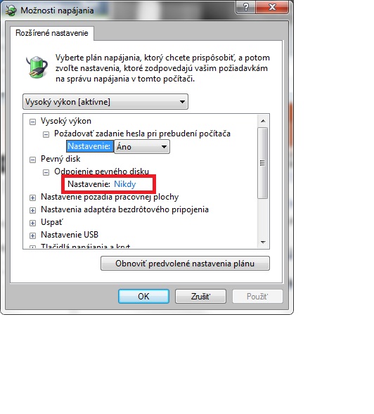

Ovl.panely - napajanie - rozsirene nastavenia profilu - vypnut HDD po: nastav 0 (deaktivovane) Oni…
MM.. 24.02.2015 22:56
<---- presne tak ako tu "MM" pise. Tu mas obrazok toho:
human0id 25.02.2015 16:44
