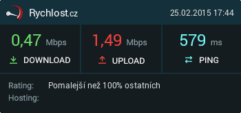

Dobrý den, potřeboval bych poradit s náhlým poklesem rychlosti internetu.Nikdy jsem s tímto problém neměl, ale nedávno (po zapnutí PC) se mi všechny stránky na internetu načítají velmi dlouho. A při hraní různých her (League of legends) kdy jsem měl normálně ping okolo 50 mi ping vzrostl a pohybuje se kolem 200-1000 a nejde dolů. Zkoušel jsem testovat rychlost připojení na internetu. A testy hlásí že jsem s připojením velmi podprůměrně, ačkoliv to tak nikdy nebylo. Dále jsem počítač několikrát testoval různými programy jako je AVG, CCleaner nebo Spybot. Chci se vás proto zeptat, jestli je problém u mě nebo u poskytovatele (internet je zpomalený v celé naší rodině. Bohužel se v těchto věcích moc nevyznám a proto bych prosil o nějaké srozumitelné vysvětlení pro "lajky". Děkuji.
Zde přikládám obrázek z testu připojení 20150788128.png. Pokud budete potřebovat je zjištění mého problému ještě nějaké softwarové/hardwarové informace, napište je prosím a já je zkusím vyhledat :).

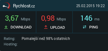

Děkuji za rychlou odpověď. Každopádně nainstaloval jsem si vámi zadaný "adwcleaner" udělal jsem scen, chtělo to po mě restart počítače, restartoval jsem a po restartu se mi otevřel příkazový řádek (mohu vám ho sem v případě překopírovat) Dále jsem odstranil Spybot. A po testu rychlosti připojení hned po restartu počítače mi test otestoval počítač takto 20150790106.png. Což je velké zlepšení, ale pořád to není to co to bývávalo. Soubor "hosts" má podle všeho 1 kb. Nevím jestli mám počítač nějakým způsobem zavirovaný. Ale když jsem se byl zeptat sestry z vedlejšího pokoje (já jsem připojený přes kabel, ona přes wi-fi) Tak mi řekla, že má připojení také hrozně pomalé. Každopádně změna tu je, ale ne dostatečná. Děkuji.

pokud má wifisestra výrazně pomalejší připojení než těch 3.6mbit, vidím to na problém s routerem, toto musí stíhat každý.

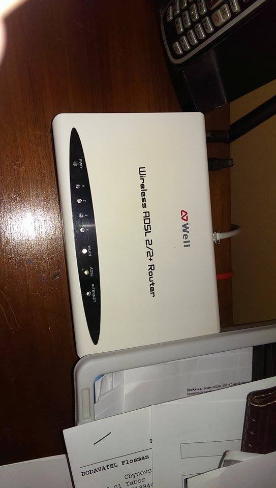

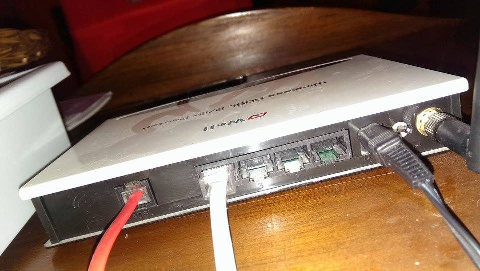

Omlouvám se za zpožděnou reakci, každopádně včera okolo 22:30 internet běžel zas jak má rychlost normální, už jsem se začínal pomalu radovat, ale po návratu domů(dneska) je připojení zase pomalé, plné lagů. Sestra si ale dnes na připojení nestěžuje, ale u mě je pořád rychlost velmi pomalá. Není možnost, že jsem v minulosti šel na nějakou nakaženou stránku, která mi zavirovala počítač, není třeba možné že ten vir pracuje někde v pozadí a posílá různé soubory/informace a to má za následek zpomalení internetu? Neznáte nějaký způsob jak kompletně pročistit počítač, abych si byl jistý že to nemůže být chyba u mě? Kdyby chyba byla pouze v mém počítači, jak ji vyřešit? Zkusím zde přiložit foto routeru, jelikož moc nevím na co se mne ptáte. Dále by asi pomohla informace, že máme prý internet přes pevnou linku. A já jsem připojený přes kabel. Každopádně skype a torrent v rodině nikdo nepoužívá, ale když byla rychlost u mě ještě normální mohl jsem skypovat a rychlost neklesala. Něco mi říká že je rychlost postižená pouze na mém počítači. Děkuji.

fotky: adsl modem (i ip adresa) jsou od telecomu. rychlosti poskytují podle vzdálenosti od ústředny. ale když to v noci po usnutí všech stahovačů jede dobře, asi mají stále vysokou agregaci (počet zákazníků).
jedna technická: připojení na wifi je zašifrováno wpa2+aes? není tam staré zabezpečení wep? nepřipojují se na wifi sousedi? viz seznam dhcp klientů v routeru, nebo přehled wifi.
