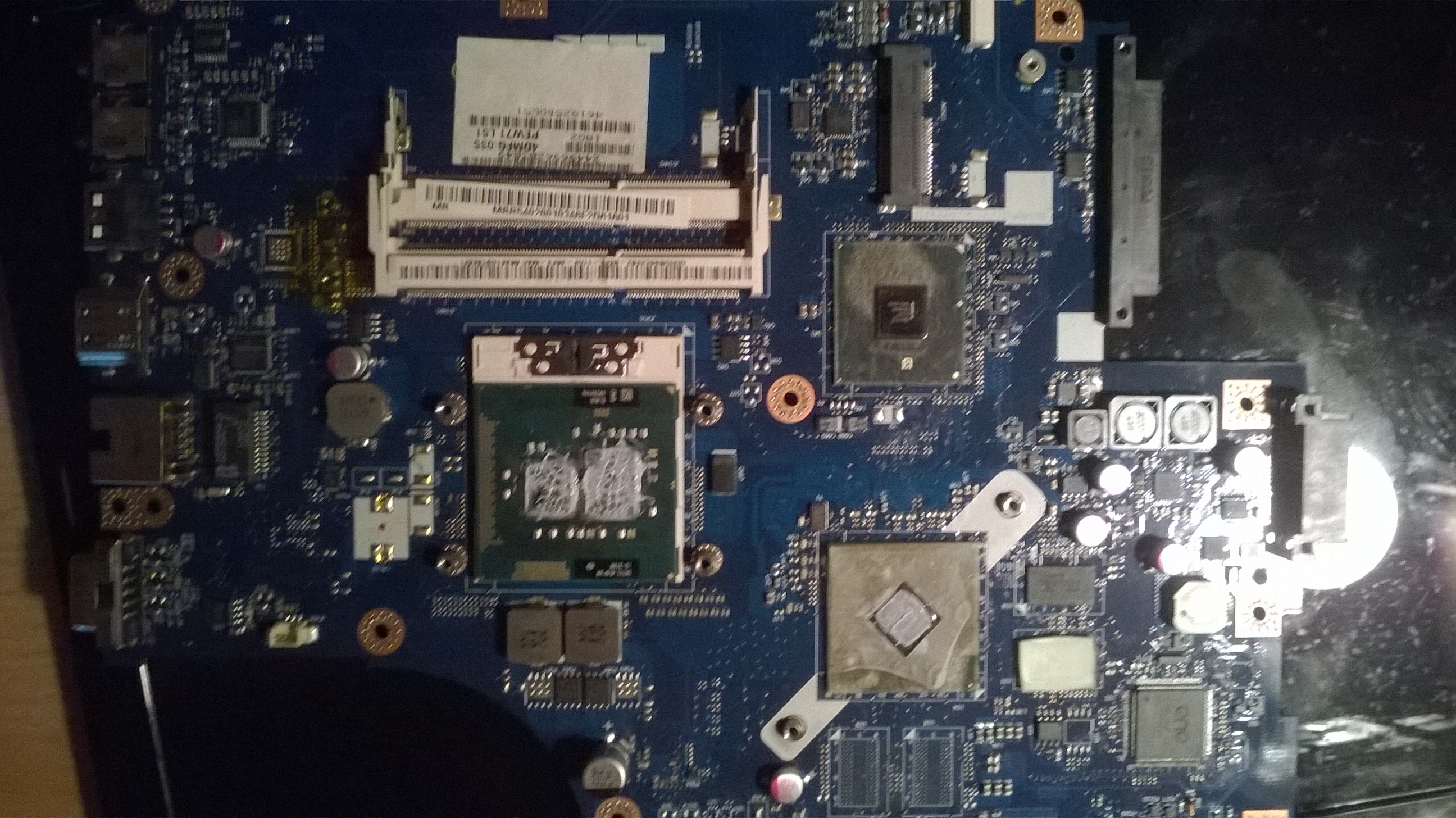

pasty jsem tam dal celku malo udělam fotku
xkulispe 26.02.2015 19:09
xkulispe
Fotka, jedna se o notebook acer aspire 5742G
xkulispe 26.02.2015 19:14

Jak ti mame pomoct? Vrtal si do toho a znicil si tam nieco asi. Co, to vies asi len ty. Ten linux si…
MM.. 26.02.2015 20:09
To je vporiadku tak to tam zas namontuj ale davas pri tom pozor aby to sedelo presne plochou na vset…
MM.. 26.02.2015 19:58

Tu staru stvrdnutu pastu si z chladica ocistil alkoholom apod? Ak ne, tak to urob.
MM.. 27.02.2015 16:09

Kolem procesoru jsem to vičistil vatičkou a chladič horkou vodou na vatě a co se notebooku tyka je s…
xkulispe 27.02.2015 19:20

Vodou??? No ja nevim, vodou na elektroniku... priste bych zkusil isopropyl nebo tak neco. Ale jako p…
kubik 02.03.2015 17:58
kubik
Píše chladič vodou, ne ventilátor :-) Ale souhlas, použít příště minimálně technický líh...
Lukas1982 02.03.2015 20:07
Lukas1982
Chladič jsem umyl vodo větraček vysavačem a procesor seškrabal starou pastu malym šroubovačkem a vič…
xkulispe 03.03.2015 15:06
xkulispe
ocisti to alkoholom a ne rypat do toho srubovakom. (a aj na chipe mozu byt zbytky, tam si tiez rypa…
MM.. 03.03.2015 16:36

Zkus stáhnout (na jiném PC) nějaký live Linux, vypal na CD/DVD jako bootovací, nastav v BIOSU notebooku bootování z mechaniky, CD strč dovnitř a zkus nabootovat ten Linux. Pokud vše pojede, hardware bude pravděpodobně v pořádku >> tedy nějak se ti rozhodily Windowsy.
ak mozes posly fotku ked das dole kryt od notebooku a dalej napis aj o aky notebook ide ;-)
A mimochodom mohol si kludne aj nieco vyskratovat = ak si to cistil v pulovry alebo na koberci tak vyskratujes ani nevies ako.
Napis aspon pokial sa dostanes lebo si pisal ze 27 sekund ide a potom sa vypne = tak napis v ktorom bode/kde ti to sekne.
To je vporiadku tak to tam zas namontuj ale davas pri tom pozor aby to sedelo presne plochou na vsetkych chipoch na ktorych to sediet ma. Ked tam bola na nejakom chipe nejaka guma tak si ju dufam nevyhodil.
P.S: vetrak bol urcite spravne zapojeny? Roztoci sa vetrak po zapnuti na chvilku? (ak to ten NTB robil predtym, ty vies)
Nemusis nic drzat. Vybratim notebookovej baterky sa resetne EC ne BIOS (a je pri tom jedno ci nieco drzis alebo ne). Vybratim knoflikbaterky sa zvycajne resetne BIOS, nemusis pri tom nic drzat.
P.S> tym ze potom zmacknes zapinacie len urychlis vybitie kondenzatorov, stale ale je dobre pockat minutu alebo 3, nemusis mackat)
To by som nerobil. Najlepsie ak ho zapojis do klasickeho PC ako druhy disk (ak teda chces vytahat data).
Do ineho notebooku len cez usb redukciu, teda tiez ako druhy disk.
Ale ak ho chces pouzit ako disk, tak kludne aj do ineho ntb a nainstalovat system novy.
Zajímavá porucha. Taky to vidím tak, že bude problém s chlazením, ale na druhou stranu mně hlava nebere, že to vydrží v biosu úplně v pohodě. Zkus, jak psal MM všechny chladiče na které jsi dával novou pastu pořádně očistit aspoň lihem, nanést pastu a správně upevnit.
Vodou??? No ja nevim, vodou na elektroniku... priste bych zkusil isopropyl nebo tak neco. Ale jako prvni vec vyfouknout vetrak stlacenym vzduchem, ne vysat vysavacem. V notebooku, co jsem dostal nazpatek od netere, bylo pred vetrakem na mrizce tolik prachu, ze se tam vytvoril takovej neprodysnej filc :)
S tou vatickou taky nevim, jestli jsi neco neodpravil statickou elektrinou.
Přesně jak píše MM! Sestra před rokem taky chtěla opravit notebook a protože jsem neměl čas, poslal jsem ji do servisu. Tam jí řekli, že je vadná deska a jestli to chce vyměnit. Cena 4500,- Samozřejmě, že chyba nebyla v desce. Nabootuj to live CD jak ti píšem! Taky může být špatný hdd...
Jestli ti to předtím psalo nedostatečný prostor na disku a teď ani nenabootuješ do win, rovnou bych tam dal instalační médium s windowsem, odstranil všechny oddíly a vytvořil nové. Naformátoval a zkusil nainstalovat win. Teda jestli tam nemáš nějaká důležitá data. Jinak samozřejmě ten Linux je lepší, protože si to tam můžeš otestovat. Další otázka je, jestli sis ho už vůbec stáhl...
