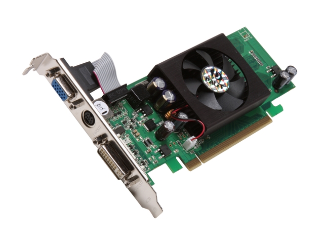

Dobrý den. Dnes jsem čistil PC od prachu, a zjistil že se netočí větrák na grafické kartě NVIDIA GeForce 8400GS (GT218). Roztočí se, až když ho pošťouchnu, ale po vypnutí PC se situace opakuje. Pravděpodobně má v háji ložiska. Karta už se samozřejmě nedodává, ale nevím, jestli se celý chladič, nebo ventilátor nechá sehnat jako náhradní díl. Tyto karty měli několik způsobů chlazení, já mám to co je na obrázku. Otázka zní, uhlídají si senzory teplotu tak, aby karta neodešla? Při testu FurMark se ohřála na 80 stupňů, nevím jestli to není moc. Nechá se sehnat odpovídající chladič, nebo jiný přizpůsobit? Děkuji za odpověď.

Díky, ale už jsem to vyřešil. ten originál větrák je v háji. Vyndal jsem ho a naradil jiným odpovída… poslední
