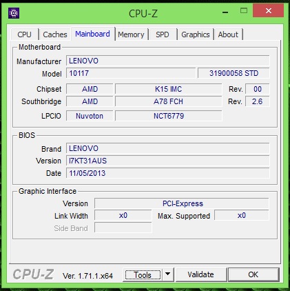

Je to deska ještě ze sestavy lenovo ideacentre h535 ... název desky tam není a u CPU nemá nápis či A…

To sú výhody značkových počítačov... Na každej doske niečo býva. Zvrchu , alebo zospodu. Program CPU…

Jestli to něčemu pomůže

Pane, zdá sa, že váš PC je dokonalý práve v tejto konfigurácii, takže s upgrade sa nepočítalo.

takže nová deska + procesor ... díky :) to sem potřeboval vědět. poslední
