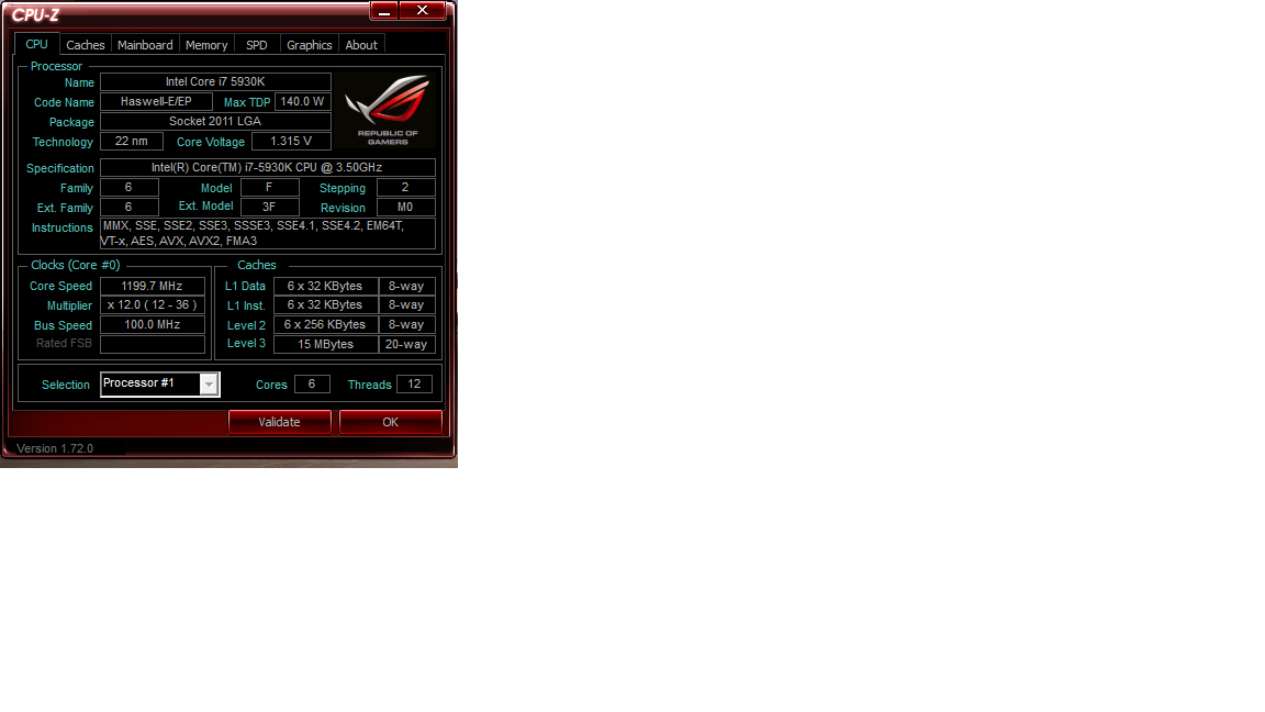

to je blbost v biosu mam 1200 MHz a co jsem koukal na youtube vsude je 3500MHz neco mi to blokuje ma…

Co by ho blokovalo? Nejdřív ho zkus něčím zatížit, pokud sis nehrál v BIOSu, tak je všechno nastaven…

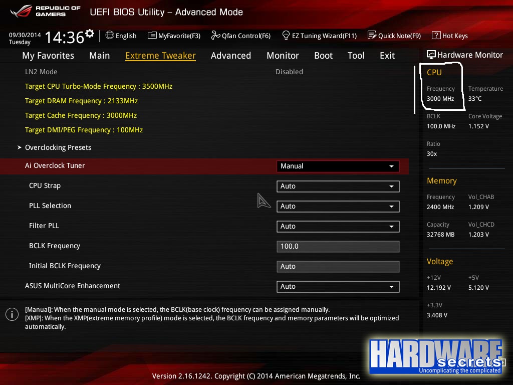

asi takhle koukni na fotku je tam 3500MHz v biosu a ja mam 1200 MHza ratio mam 12X kdyz to dam overl…

Když to bude potřeba, zvedne se násobič. Zkus třeba něco velkého zazipovat.

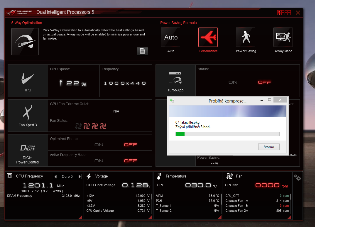

dal jsem zazipovat 25 GB hry a viz obrazek

v oc panelu byl zapnut slow mode proto skakal do 1200 MHz
