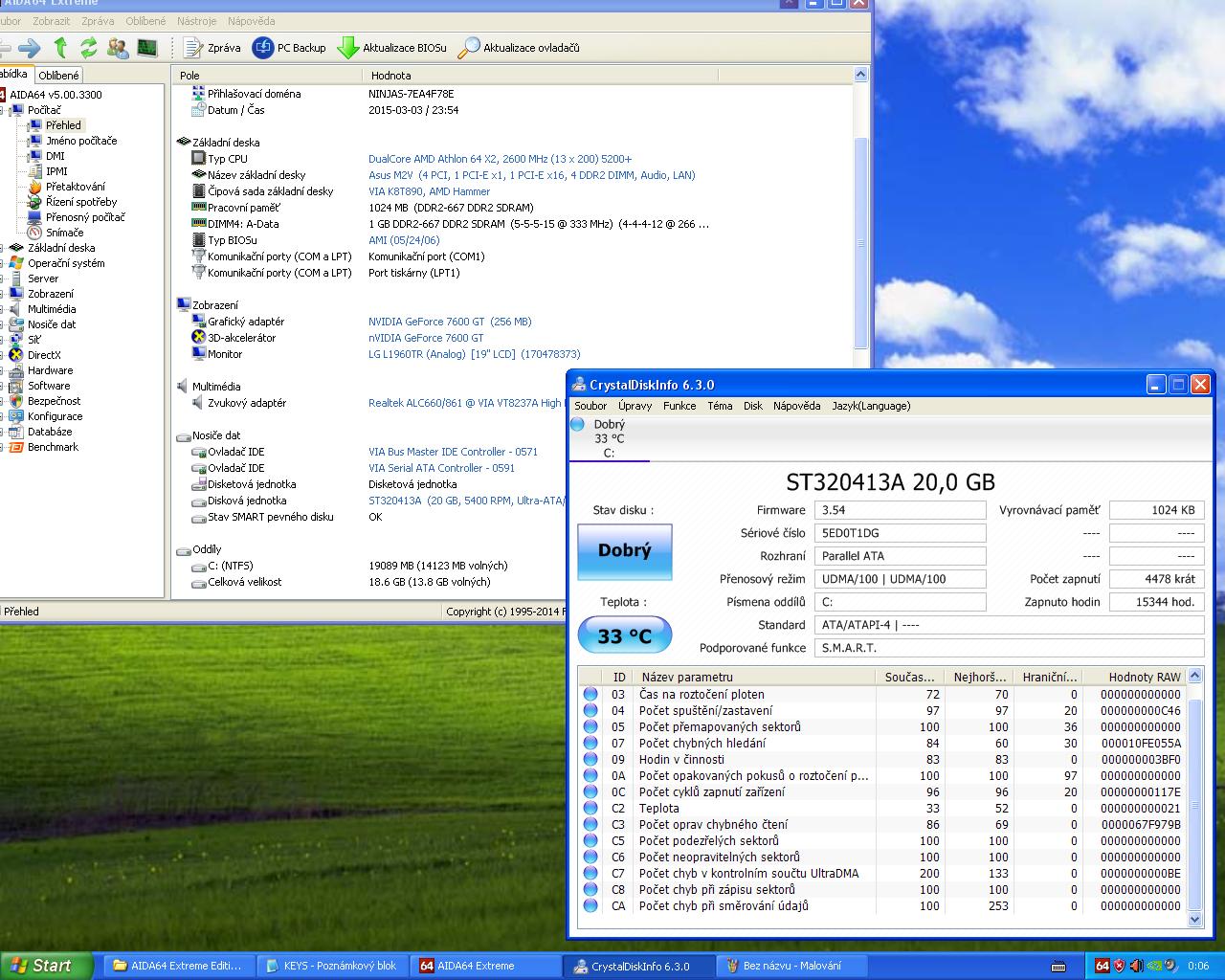

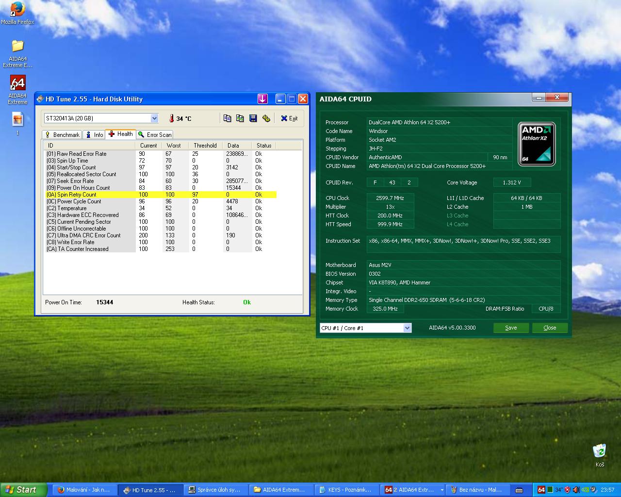

Zdravím mám tu ASUS M2V po restartu se už nenačte systém,je vadnej HDD ? V HD Tune se tváří jako OK i v UBCD,nainstaluju W XP ,ovladače + pak k GPU po restartu to už nenajede ani připojení na net nesvítí,nejdřív jsem měl zato že to dělá vadná GPU protože ani nešla instalace a mrzlo to,tak jsem tam hodil starší a vše ok i po restartu jenže jak jsem nainstaloval ovladače nVidia a restart tak to zase nenajelo při načítání se to sekne,když Pc vypnu na tvrdo zase zapnu tak to najede v pohodě po restartu už zase ne.GPU je OK ,zdroj taky,RAM taky HDD se tváří taky OK ale typnul bych to na něj může tohle dělat deska?Když jsem zkoušel Live Xubuntu tak to najelo normálně jenže bez netu.

No a s jiným diskem to teda funguje?

Disk je OK. Ještě mě napadá zkusit flešnout BIOS MB na nejnovější (hledej v paleolitu ]:)) či jej as…

Ne je to malej 20GB HDD IDE, viz screen nahore potřebují jenom otestovat MB jestli funguje jak má a…

řadič disku, síťovka, řadič marwell - všechny patří do jižního můstku chipsetu. takže ta deska (chip…
lední brtník 08.03.2015 12:56
Je to přesně tato....overview Jinak jsem to testoval na tomto. Athlon x2 5200+ ten je na 100% v po…

VIA® VT8237A South Bridge: 2 x UltraDMA 133/100/66/33, 2 x Serial ATA with RAID 0, RAID 1, JBOD Marv…
lední brtník 08.03.2015 16:47
Pardon nenapsal jsem že jsem to ted testoval jenom s W XP aby to bylo vše jak má ,ty W7 jsem smaznul…

Ne je to malej 20GB HDD IDE, viz screen nahore potřebují jenom otestovat MB jestli funguje jak má a protože se to po restartu dokola sekalo,najelo to pouze po vypnutí a zapnutí tak jsem měl zato že to je asi ten HDD,tak jsem ho vyměnil za 160GB SATA a vše v pořádku a když jsem vrátil ten 20 GB tak už taky, tak jsem tam kde jsem byl buďto vadnej HDD nebo MB.U ty MB odešlo napájení CPU a ted i sitovka tak jestli nejde do kytek ta.
