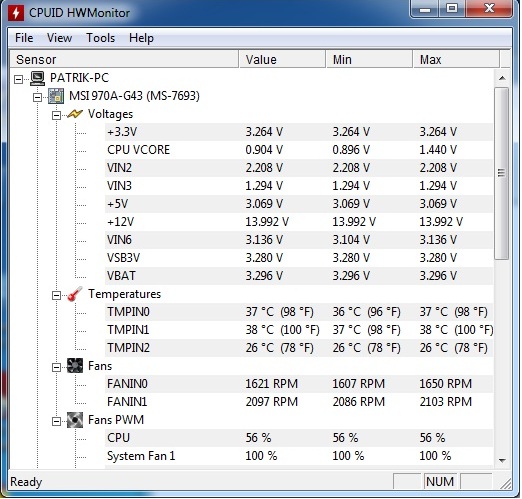

Teploty jsou při pádu jaké? Některé SW mají možnost ukládat údaje o teplotách do .txt souborů. Jinak…
Eessencia 06.03.2015 15:50
Eessencia
Mám jen jednu 8GB ramku. Teploty v příloze.

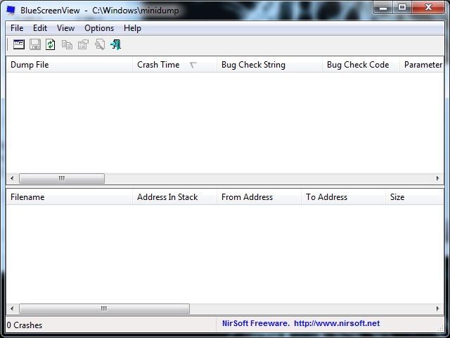

Spust si tam nirsoft bsod viewer, ze ci su tie restarty BSOD.
MM.. 06.03.2015 17:13
Je to prázdné nic tam nevidím.
heliot 06.03.2015 17:27

Tak sa to resetuje hardwarovo, t.j. bud zdroj naprd, alebo doska naprd, alebo je tam kdesi nejaky sk…

Navíc se mně nezdají teploty na 12v větvi... Aje to může bých chyba softwaru.
