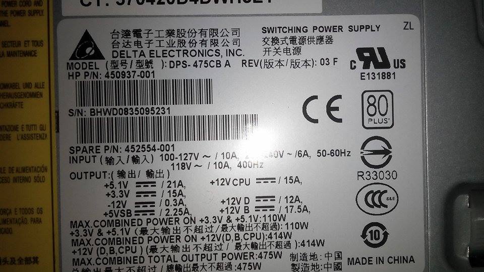

Zdroj nepises, ale pocitac je stary, tak by to pravdepodobne chtelo uz zdroj vymenit taky. Jinak vymen procesor, desku, grafiku, jake mas pameti? Jestli DDR3, tak muzes nechat, jestli DDR2, tak vymenit. Jaky mas disk, mozna bys ho mohl nechat jen jako datovy a do noveho PC poridit rychly SSD.
Kde bych mohl zjistit svůj zdroj? myslím, že je 400 W ... RAM mám ddr2 a základní desku taky
Otevřít bočnici a přečíst na štítku....
Všude tam jsou nějake činske sr*čky, ale je tam něco jako 475 W, je to možné?:D
nazev vyrobce a typove oznaceni by bylo hezke, jestli je tam jen rozsypany caj, tak mas nejvyssi cas to vymenit, tyhle levne papirove zdroje casto radi po dvou-trech letech provozu hori.
Nejlepší ofotit štítek a hodit to sem ,jestli nemáš na novej Pc tak zatím klidně můžeš koupit novej zdroj do budoucna použitelnej + dokoupit ty RAM víc nemá cenu do toho vrážet.www.czc.cz
Jak bych sem mohl vložit obrázek? Vyfotil jsem si to
Se musíš registrovat tady....
Tady je ten obrázek.. :) Mám takovej pocit, že to bude tenhle zdroj: http://www.ctsestore.com/hp-475w-power-supply-delt a-dps-475cb-1-468930-001-480720-001-xw4600-tower
Ten je Ok, takže jenom ty RAM a pak jedině celej novej PC
