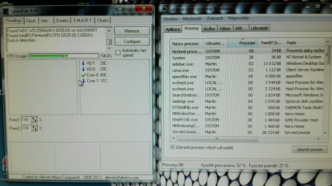

Zdravím, mám CPU Pentium G620,dvoujadro s integrovaným grafickým čipem HD2000
a včera jsem si ve FanSpeed všiml, že první jádro jede stále na 100
procent. Druhé v klidu klasicky kolem 2 procent. Projel jsem správce
úloh včetně všech uživatelů a tam nic neobvyklého nebylo... Viz foto
Ještě nedávno to bylo v pohodě. Projel jsem PC přes Malwarebytes a Security
Essential, taky nic nenašlo. Mám Win7 32bit. Můžu ještě zkusit preinstalovat
na 64bit. PC mám tak asi rok a dříve to nedělalo.

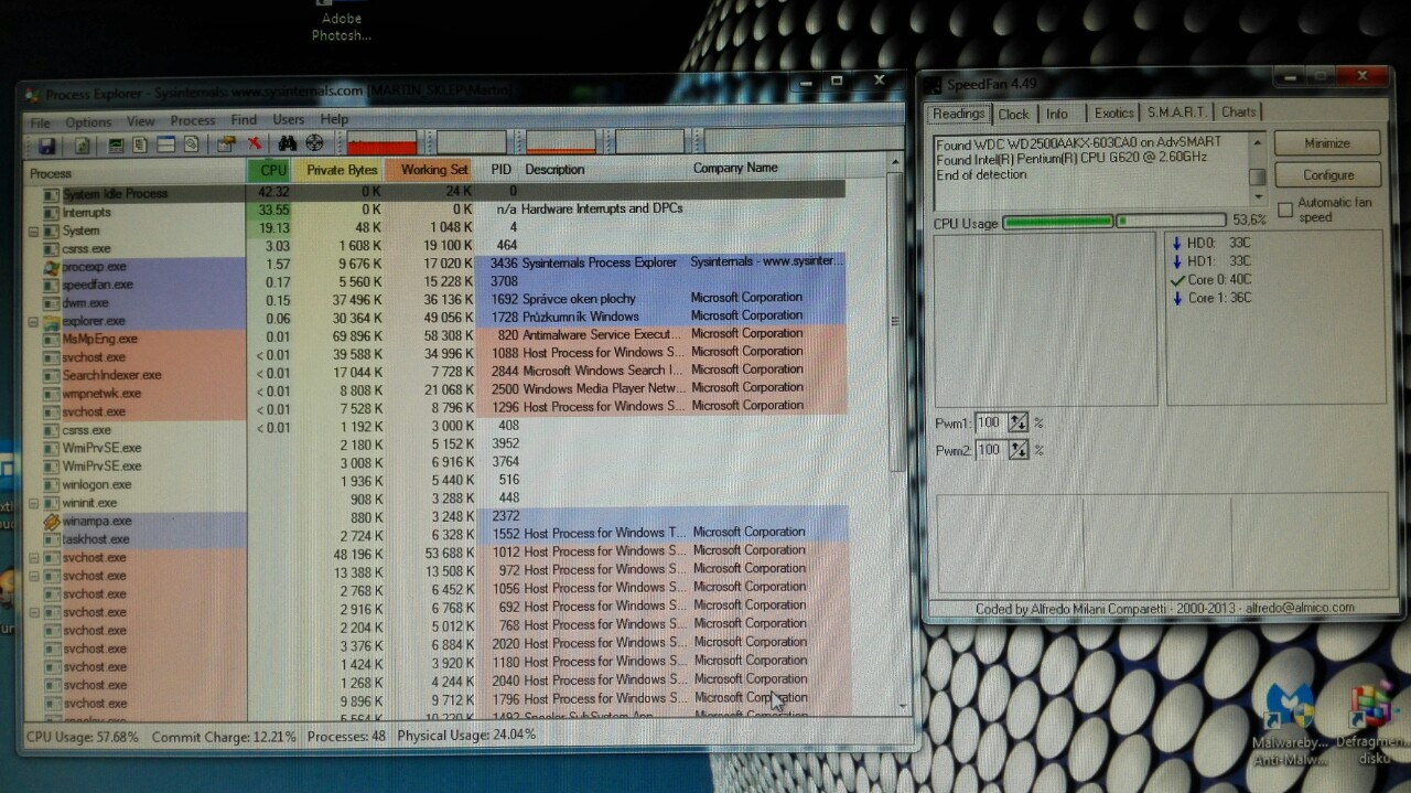

Pozri si v procexp od sysinternals ze ktory proces to vytazuje. Samo od seba sa to nevytazuje.
MM.. 10.03.2015 14:04
Tak tady jsem přiložil obrázek z Process Exploreru... Jinak v nouzovem režimu stejný problém.

když vypneš ty hodiny a odinstaluješ nesmyslné nero (nebo aspoň zakážeš škodlivou službu Nero Scout…

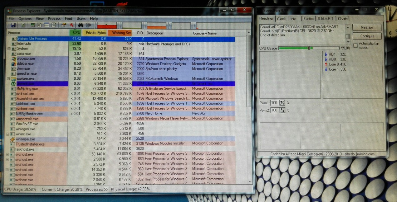

Oddinstaloval jsem Nero a vypnul hodiny :-D Nic se nezměnilo (restart) PrtScr a vložit do programu…

Přeinstalovat jsem teď win7 86 na win7 64 a sakra furt stejne. První jádro na 100 procent a druhé je…

může. může to být i ovladači. dej si tam system/vlastnosti)properties)/vlákna(threads) - seřaď dle…

Tak nakonec asi pomohlo vyndat baterii z MB pro BIOS. Po Zapnuti využití procesoru 1 procento. Hurá.…

Ked to vytazenie sposobovali interrupts, tak to je HW problem, mohol pomoct clear cmos (BIOS mohol p… poslední
dej si tam system/vlastnosti)properties)/vlákna(threads) - seřaď dle cpu a ofoť.
intterupts je tep systému, takže je v pořádku, když je tam pohyb. ale nesmí to být jako před infarktem.

Ked to vytazenie sposobovali interrupts, tak to je HW problem, mohol pomoct clear cmos (BIOS mohol pripadne blbo nakonfigurovat nieco), ale mohlo to byt aj len nahodne mechanickou manipulaciou (studenaky na doske, blby kontakt na nejakej karte/slote apod). Pripadne aj ovladace mohli mat nejaky problem. Sleduj to obcas aj v buducnosti.
