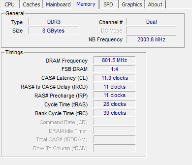

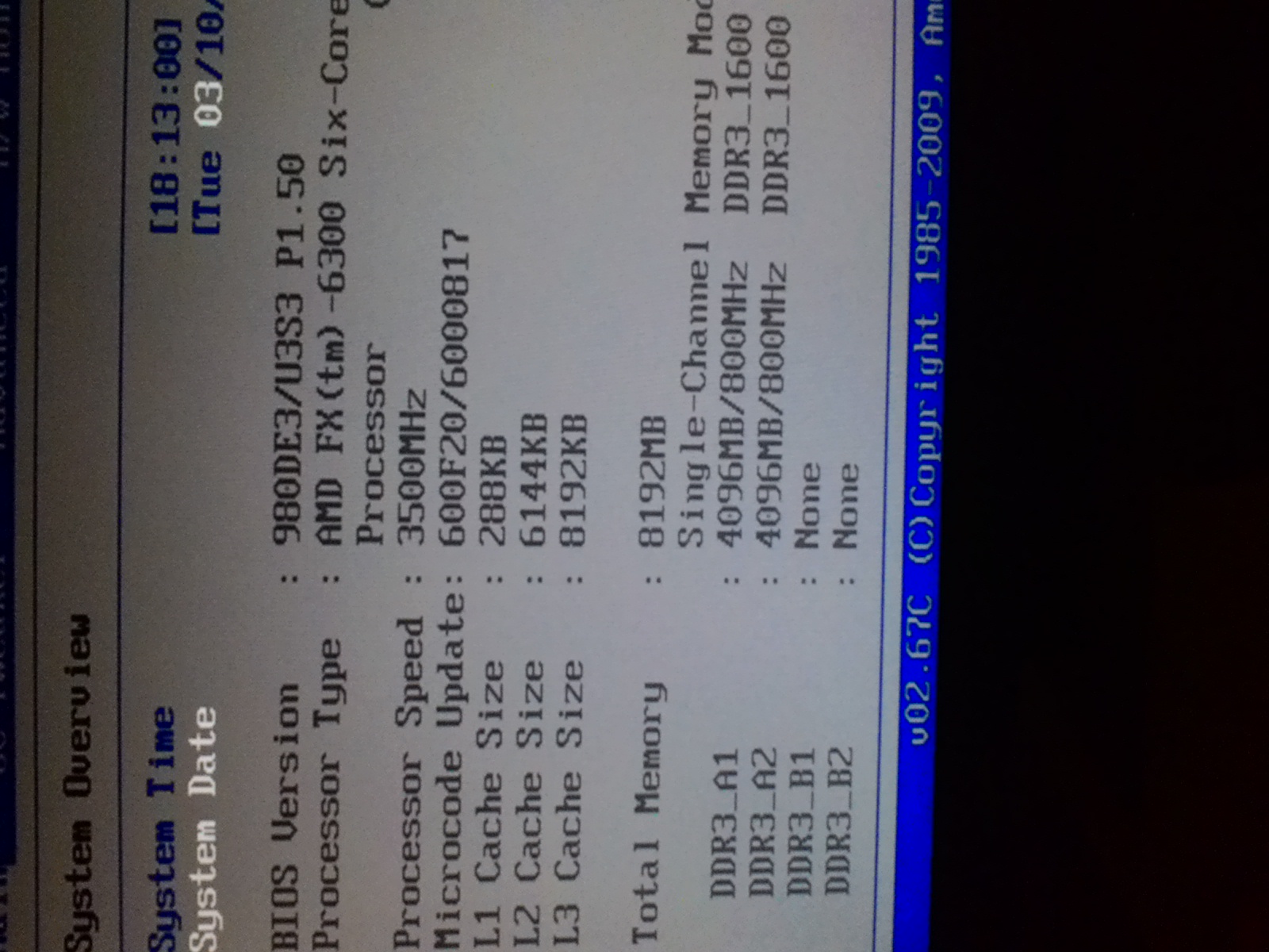

ak je základná doska prispôsobená na 800Mhz rýchlosť ramky zrazi dole, taktiež to isté ak je viac ramiek a páruješ ramku s roznymi rýchlostami (vždy pak pojde tak jak tá najpomalšia), dalej to môže byť i nastavením v biosu
Proč single channel? Podívej se do návodu, kam máš ty moduly nacpat. Frekvenci neřeš.
Uz to vidim. Tak to rozdelame a uvidime
Jiz je dual, vyzkousim , pokud tedy lze vubec lze poznat zmenu
Ty paměti mají ve skutečnosti běžet na 800 MHz. Jakou frekvenci ukazuje CPU-Z?
Bezi ti to spravne. 800 je 1600. Matikar v skole ti vysvetli preco (napr. 5hrusky sa moze rovnat 3kompoty :)
Nijaka extra znatelna změna po posunuti ram... :/

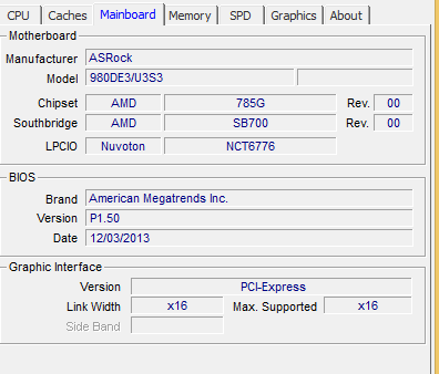

základnú dosku máš akú?
ASRock 980DE3/U3S3

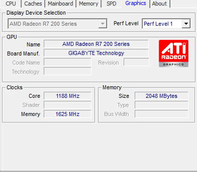

Jaka presne v tom je grafika? (ked tam je napriklad nejaka GF210 tak sa neni co divit :)
Ta Radeon R7 200
R7 200 neexistuje. To je seria. Jak skoda. Mozes mat oktaviu, alebo skodu 120, vsetky su skoda. ale neni to to same.
R7 260X .. vic nevim
