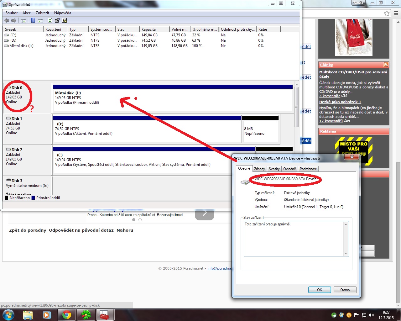

Dej sem obrázek, co vidíš ve Správě disků (Start-Spustit->diskmgmt.msc) 320GB co to je vůbec za disk…

tohle je ten disk, už jsem ho našel ve správci funguje ale jak jsem psal níže jen na půlku kapacity…

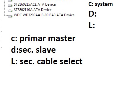

[21906-4255570766409953670-n-jpg]

omezení jde na tom disku nastavit pouze na stav disku:/primar-sec/cable select, je tam nějaký J8 jum…

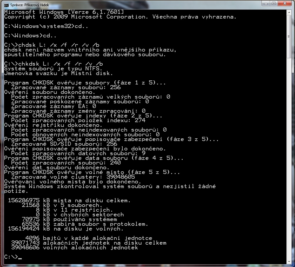

[21907-4255570766409953670-n-jpg] tohle napsal chkdsk

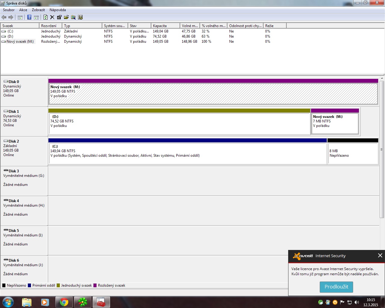

[21908-4255570766409953670-n-jpg] tohle mi to udělalo po odpojení a znovu přiřazení. při odstranění…

Krista maria nevytvaraj dynamicke disky. Zrus to. To si este vzivote nevytvaral oddiel? Normalny pri…
