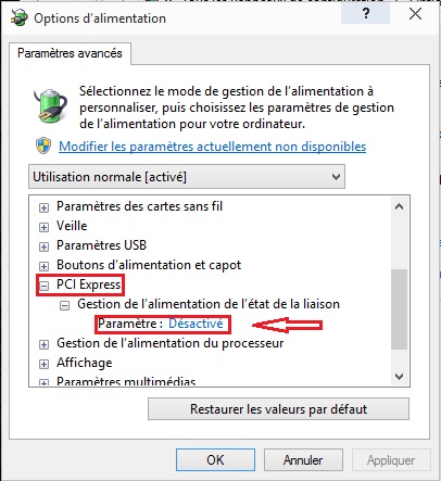

• Tady mas nastavené co viz. sipka: [img=/file/view/21934-pc-poradna-jpg]http://pc.poradna.net/file/…

Mám tam střední úspora energie

• A na co cekas? Zkus zadaj jiny profil.... Kdyz nebude zadna zmena, zkus nainstalovat jiny ovladac…
