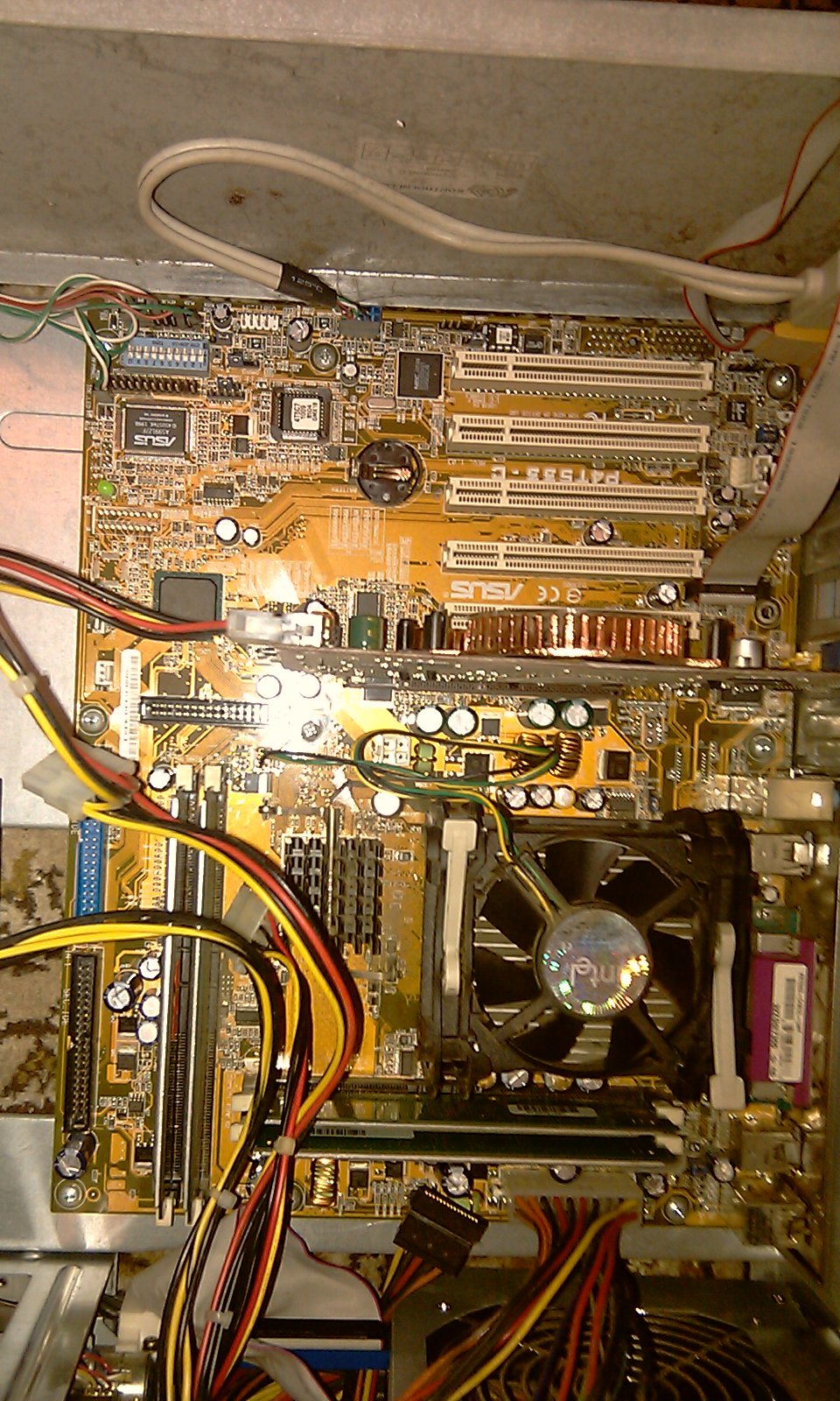

No a tak jsem se podíval detailněji na desku.
NA PRVNÍ POHLED VŠE OK.

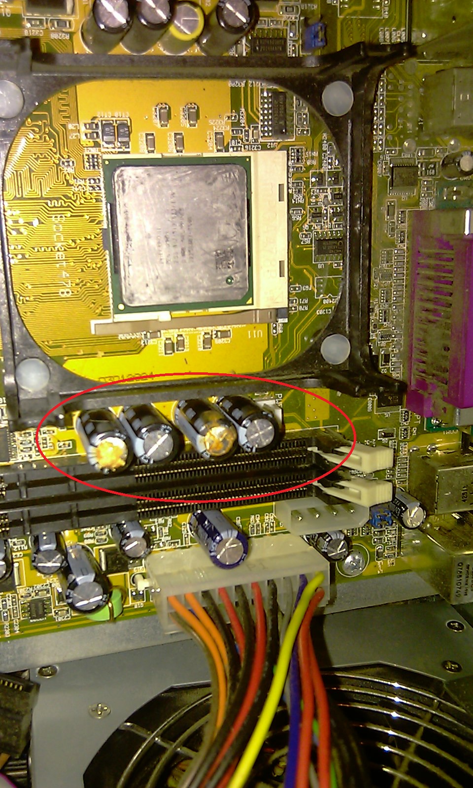

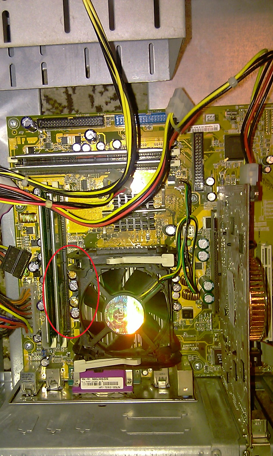

Tak jsem se detailněji podíval na kondenzátory u CPU:
Sorry, nemám makro na mobilu:
Detailní pohled
No zkrátka, jsou tam minimálně dva, viditelně vytečené a zarezlé kondenzátory u CPU-
je na nich označení: Nichicon 6,3V 3300 μF
Tak jsem se chtěl zeptat ]:( jaká je šance, že to celé pojede, když se ty kondenzátory vymění.
Rozhodně bych je nevyměňoval sám, protože je na to potřeba nejen šikovnost, ale
i vybavení. Tak bych to zanesl do servisu.
Jestli to teda vůbec celé má cenu a kolik to může stát (ta oprava :-), ne ten elektrošrot).
Jinak deska je to Asus P4T-533C s RIMM paměťma.
Ak to ani necekne, šanca je malá. Ale pre takú kuriozitu ako Rambus by som to skúsil. Stačí mikropáj…

Nebo je na zkousku pripajej zatim zespoda. Nefunkcni muzou byt i ty co vypadaj dobre - velkej seriov…

Tak bych to zanesl do servisu. hodina práce servisu je násobek ceny toho šrotu. jestli tam máš něja…
