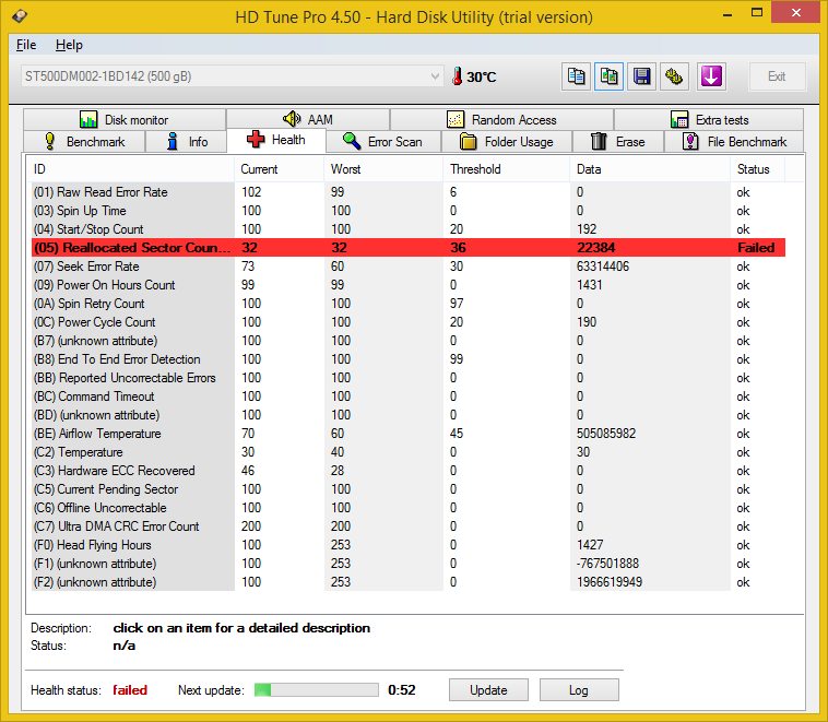

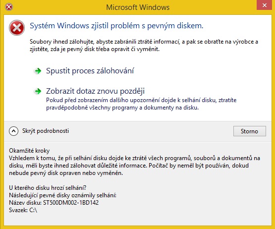

Dobrý den. Od včerejška mi windows zničeho nic hlásí chybu a poměrně často, už asi po páté. Přikládám screen. Doufám že to půjde vyřešit nějak jinak než jen jeho výměnou. Protože tu bych mohl provést asi až za měsíc a počítač potřebuji na práci. Pracovní data mám všechny na dvouch externích discích. HDD byl v sestavě co sem zakoupil jako jeden celek, ale protože sem některé komponenty měnil, tak se tim nejspíš zrušila i záruka. Předem díky za odpovědi.

screen....

od win7 systém sleduje smart hodnoty disku a pak vypisuje podobná hlášení. přesněji se můžeš podívat…

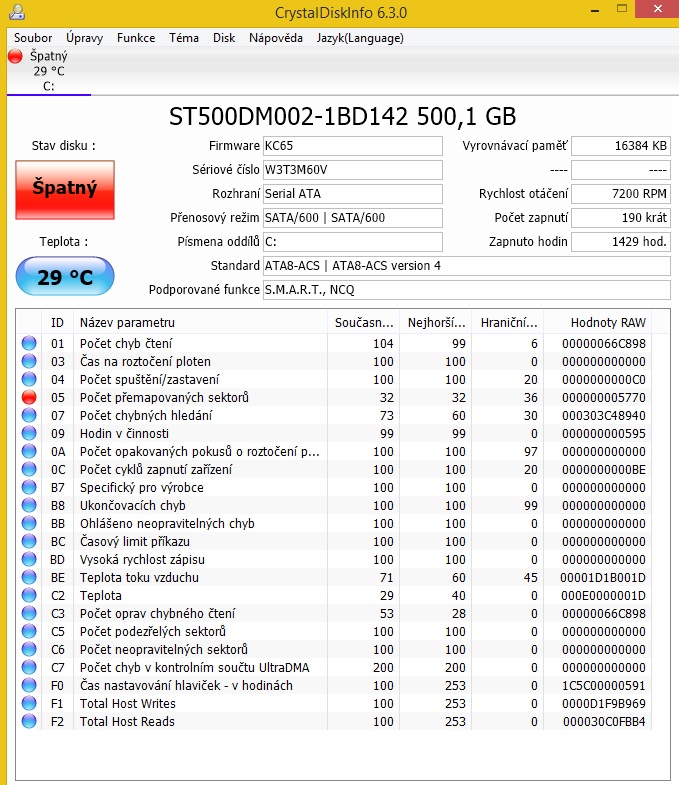

Screen vypadá asi takhle nějak. :/

zálohuj důležitá data hned pryč. 5770hex = 22.000 přemapovaných sektorů. disk je na odpis. s tím pri…
