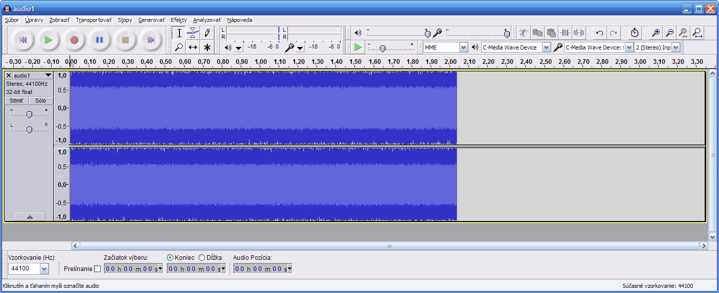

ďakujem, skúsil som to aj týmto spôsobom, výsledok je však rovnaký...
Či už prvým spôsobom: html alebo druhým: dekomprimácia pptx
dostanem síce z prezentácie všetky wav súbory ale každý je veľký cca 300kB a obsahuje cca 2s šumu (vo Winampe len prebehne bežec ani nie za pol sekundy bez akéhokoľvek zvuku) a keď to chcem otvoriť v Audacity, tak vraj nerozoznáva súbor, mám ho skúsiť importovať ako raw, no a výsledok je v prílohe...

ale veď to isté som podľa Tvojich pokynov urobil ak ja:
uložil ako pptx a v IZArc dekomprimoval
Vytvorili sa mi zložky, kde v zložke ...Media bolo 13 wav súborov ale tie sa mi nedali prehrať.
Chcel som ich skonvertovať do mp3 ale MP3 producer mi vyhlásil že ide o poškodené súbory a odmietol s nimi narábať.
U Winampu mi len prebehol bežec za asi 0,5 sekundy bez zvuku, Audacity ich nechcel otvoriť, navrhol import ako raw. Pri pokuse importovať ako raw mi otvorilo niekoľko sekúnd prebudeného šumu.
Až z Tvojho posledného komentára som vyrozumel, že boli násilne premenované prípony z mp3 na wav. Tak som ich opravil na mp3 a ... IDE TO!!! :-):-):-)
