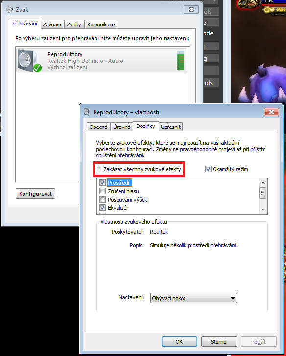

Zdravím,
potřeboval bych si vytvořit nějaký jednoduchý .bat soubor, ve kterém bych přepínal "Zákázání zvukových efektů"
- viz. obrázek v příloze.
Napadá Vás něco, dá se to vůbec?
Bylo by to značně jednodušší než ručně zapínat a vypínat efekty.
Využíval bych to často, protože na hudbu mám efekty zaplé, ale na hraní her jako je například "Counter-strike: Global Offensive" efekty vypínám, protože to značně zkresluje zvuk.
Díky za každou pomoc :)

v batce určitě neeeee-ee-e, alespoň ne čistě. Máš v podstatě dvě možnosti: 1. naklikat to jako udá…

add. 2 - přesně. každá zvukovka bude mít jiné schopnosti v jiných umístěních. poslední
1. naklikat to jako události myši a klávesnice pomocí VBS nebo AutoIT apod. - to je trochu problém, protože v takovém případě se nesmíš při běhu skriptu dotýkat klávesnice ani myši
2. nastavit to ručně v okamžiku, kdy máš spuštěn Process monitor od Sysinternals - tím si můžeš vyfiltrovat změny v registrech a případně konfig. souborech (zde to budou téměř jistě pouze registry) a následně si vyexportovat nastavení s a bez toho zatržítka, v ideálním případě to bude jedna či dvě hodnoty v jednom klíči. Pak to stačí naskriptovat do BATu pomocí příkazu reg nebo regedit (podle toho, kolik toho bude ke změnám)
