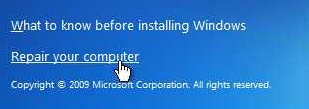

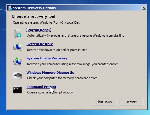

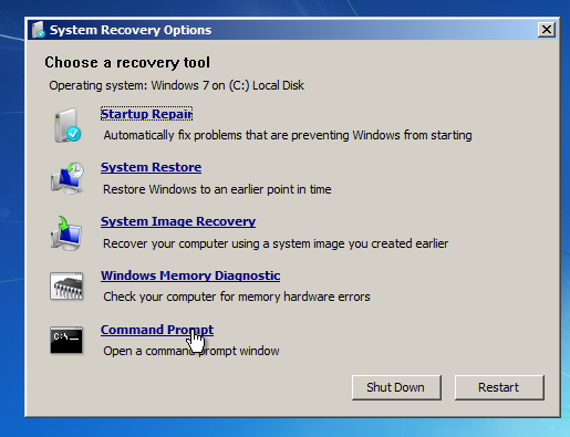

Pokazilo se mi bootování systému
• 'BOOT' se da opravit prikazem v <CMD> pred spustenim systemu z instalacniho media (nebo recovery/mas-li tu moznost) po oznaceni "REPAIR" :
[img=/file/view/22013-re-png]http://pc.poradna.net/file/view/22013-re-png[/img]
[img=/file/view/22012-co-boot-png]http://pc.poradna.net/file/view/22012-co-boot-png[/img]
bootrec /fixmbr
bootrec /fixboot
