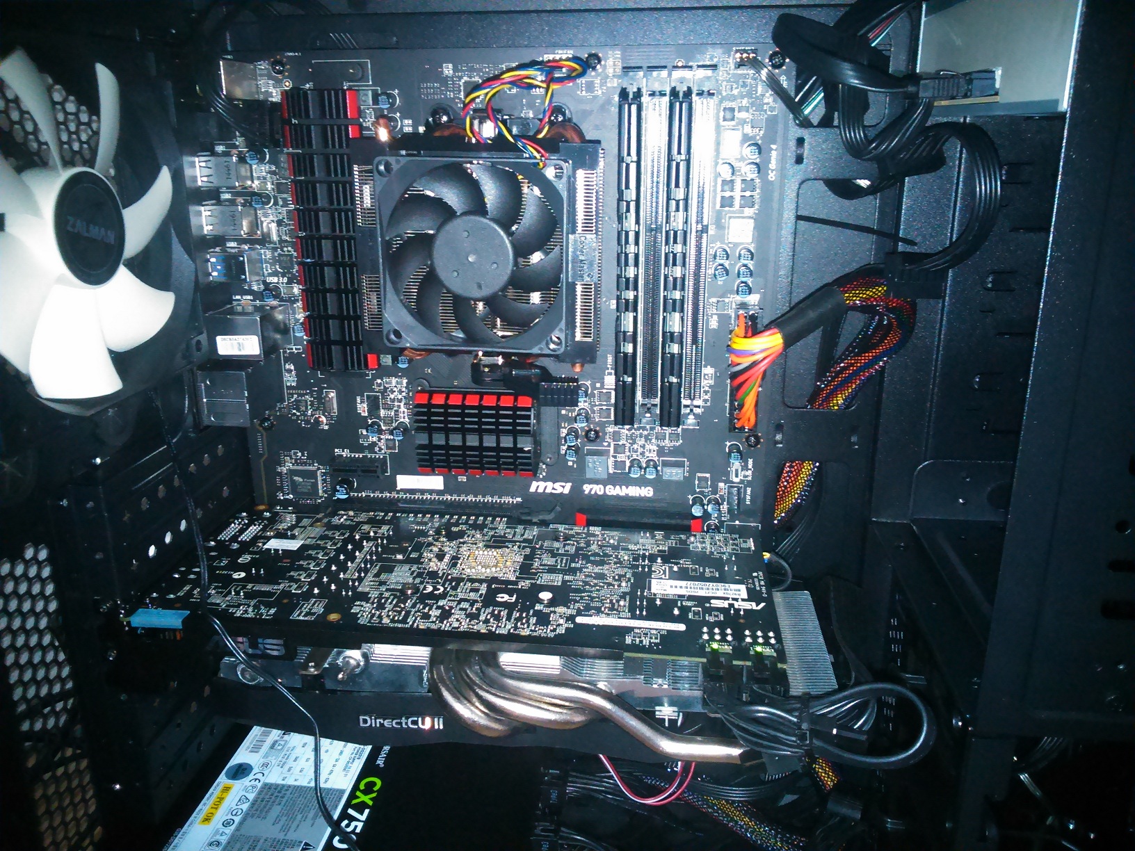

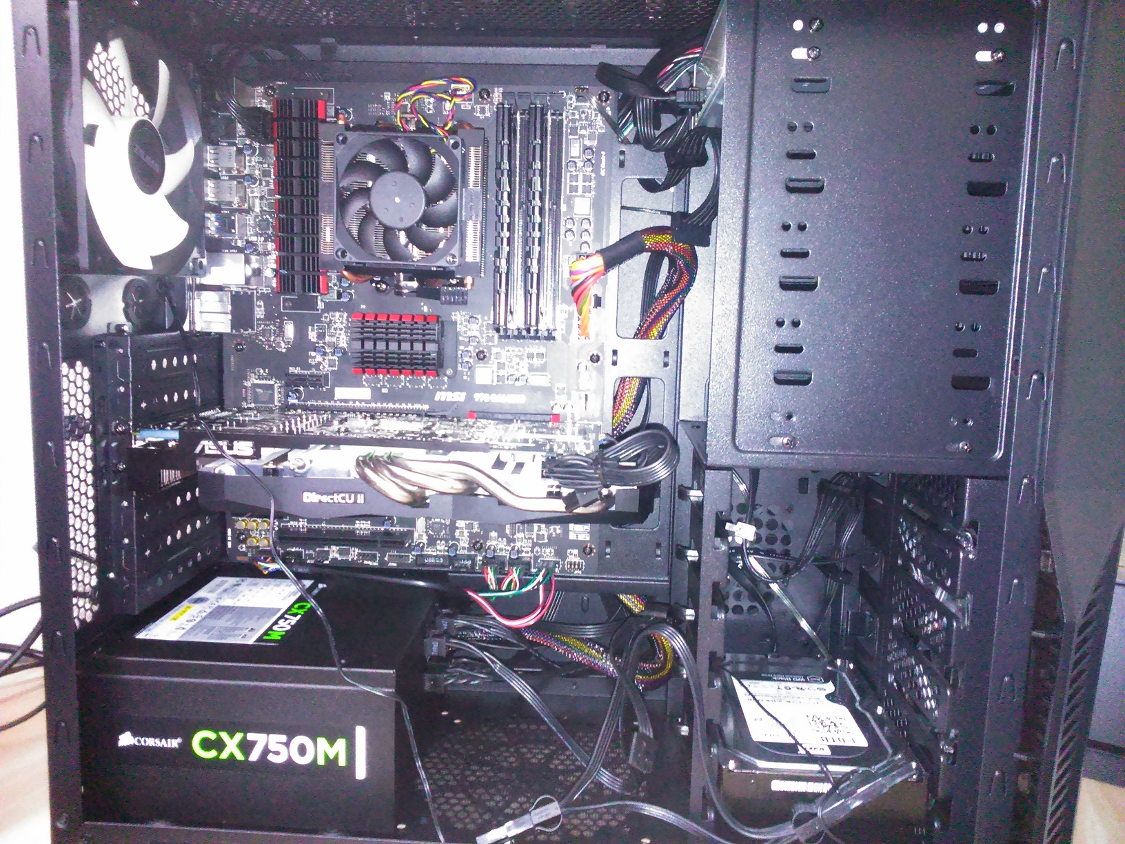

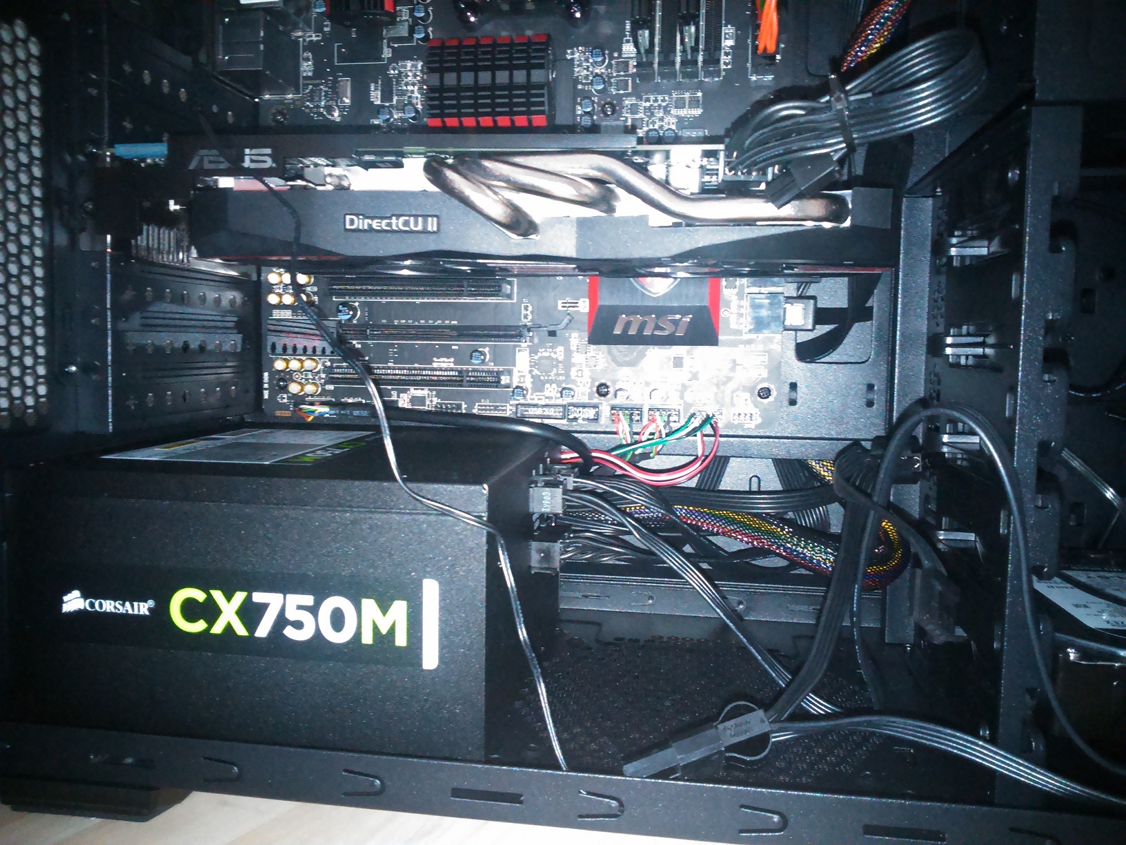

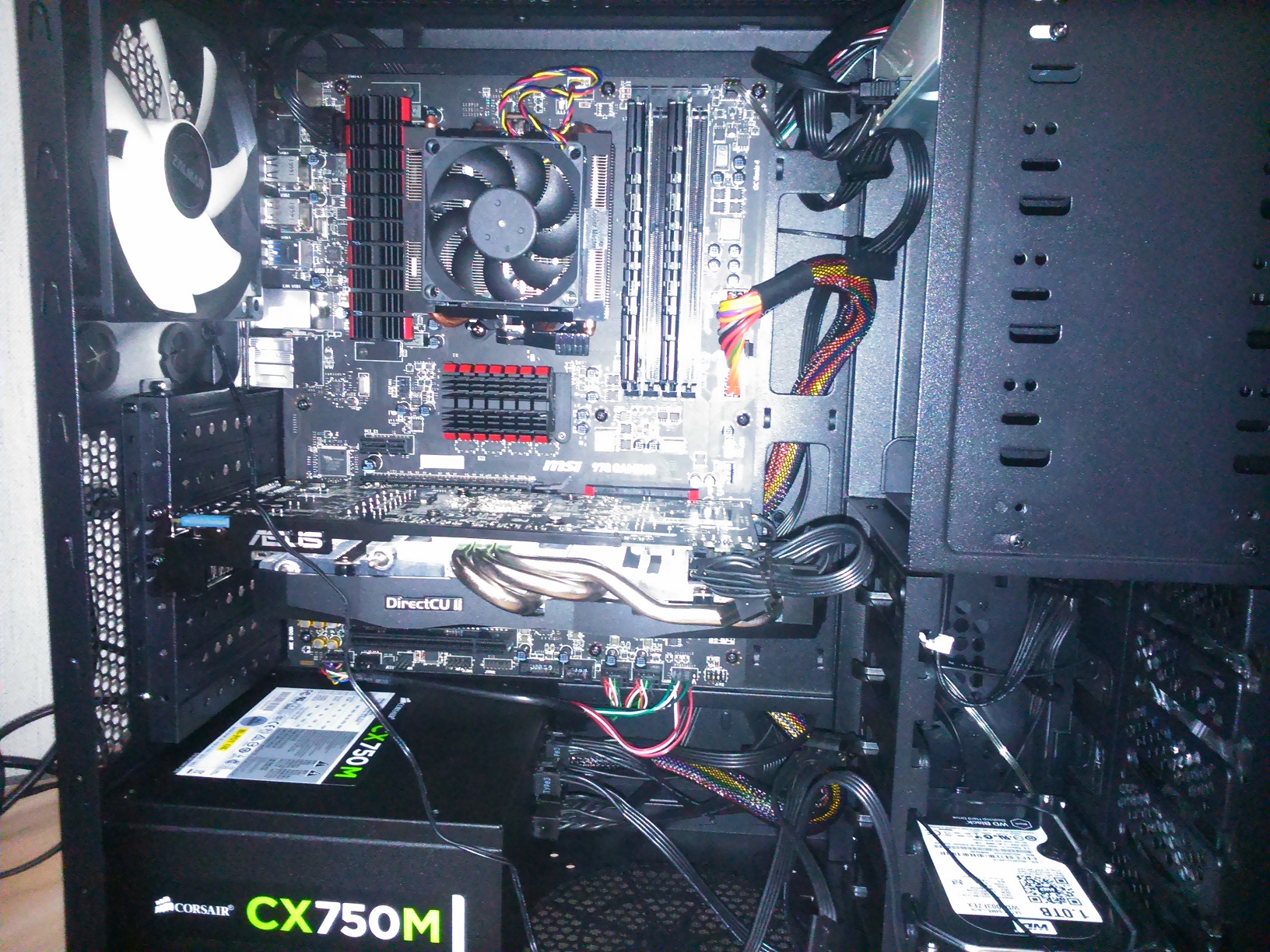

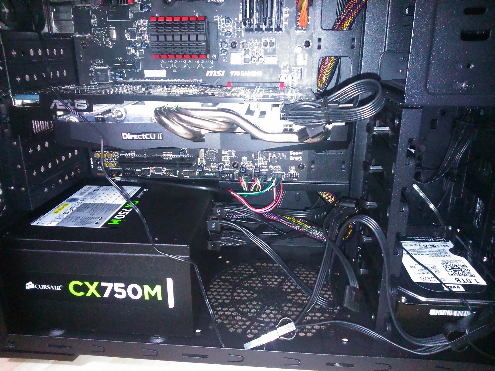

Tak tady přikládám nějaké fotky. Snad to bude stačit, pokud ne tak to vyfotím znovu. A omlouvám se z…

Otvor skrinu a odfot/posly fotku sem, nech vydime ako to tam mas pozapajane v tej bedni...
