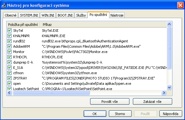

Dej sem screen msconfig - karta Po spuštění (roztáhni sloupce, ať je vidět, odkud se co startuje) - hlavně pole Příkaz.

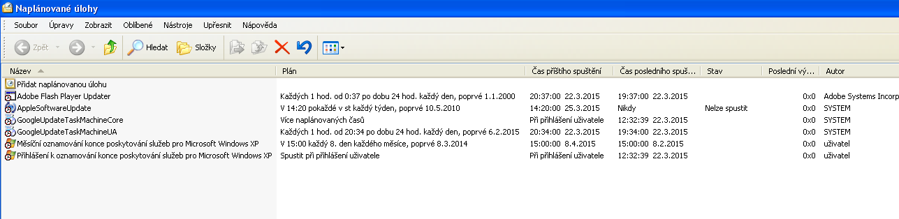

Taky si zkontroluj Plánovač úloh, jaké úlohy se spouští a co je spouští.

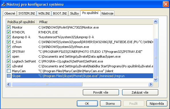

Zde jsou ty screeny... Každopádně děkuji za návod, zkusím to.

ten ...\data aplikací\open.exe je kur.. co?
tak samo uživatel.exe, který tam ani nevidíš celý?
Tam nemusíš mít snad nic (když chceš, tak leda ten Realtek, Logitech a ctfmon).
U těch Naplánovaných úloh - klikni na každou pravým tlačítkem myši a dej Zakázat.

PS.: no ja si pravě nejsem jisty zda tam mohu nechat pouze realtek, logitech a ctfmon. protoře např.: skytel,khalmnpr a některé další, jsem se dočetl, že jsou součásti zvukovek, Xp, apod. tak nevím...
tak jsou tam nebo nejsou? smazal jsi startovní záznam / nebo ty soubory z disku?
