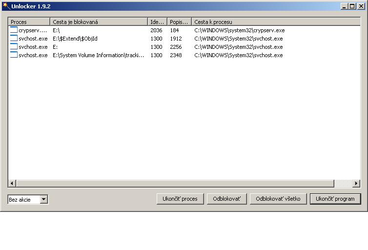

nainštalovať Unlocker download_unlocker (Pozor obsahuje Babyloon Toolbar. Pri inštalácii zvoliť Adva…

nainštalovať Unlocker download_unlocker (Pozor obsahuje Babyloon Toolbar. Pri inštalácii zvoliť Advanced a toolbar odškrtnúť. Kontrolu aktualizácie tiež odškrtávam )Inak s tým nie je problém.
[http://pc.poradna.net/file/view/22043-unlocker-jpg  ]
Klikneš pravým myšou na disk, ktorý ti nechce odpojiť a v kontextovom menu na Unlocker. Zobrazí sa ti horné okno s procesom, ktorý ho blokuje. Po kliknutí na tlačítko Odblokovať všetko, sa bude dať odpojiť aj vo Windows.
