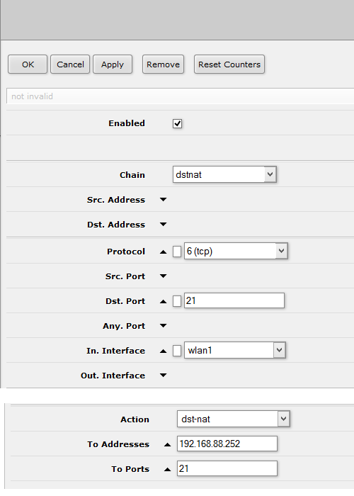

Podle tohoto návodu na mém routeru Mikrotik http://networkingforintegrators.com/2012/11/mikrot ik-port-forwarding-example/
- akorát jsem zaměnil IP za tu, s kterou se přihlašuji na D-link, to je 192.168.88.252, a port místo 7000 dal 21, viz screen.

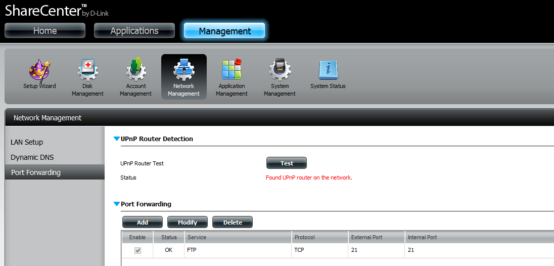

- na D-linku mám taky nastaven port 21 - viz screen.

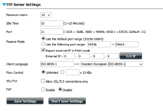

- No a konečně když v nastavení D-linku dám GET IP - viz screen, napíše se "get external IP succesfully" Ale místo aby se ukázala, tak jen v prvním okýnku místo "0" se objeví "500 Internal Server Error"
Veřejnou IP mám, tak kde může být problém?

zkus si na routru povolit i porty pro pasivní ftp (55536-55663 viz tvoje ftp-nas.png)
viva 24.03.2015 20:55
