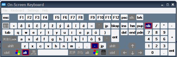

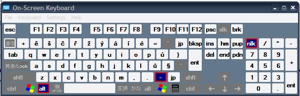

Zkus klávesnici na monitoru, jestli ti bude print screen fungovat z ní. Když ano, je to IMHO závada…
