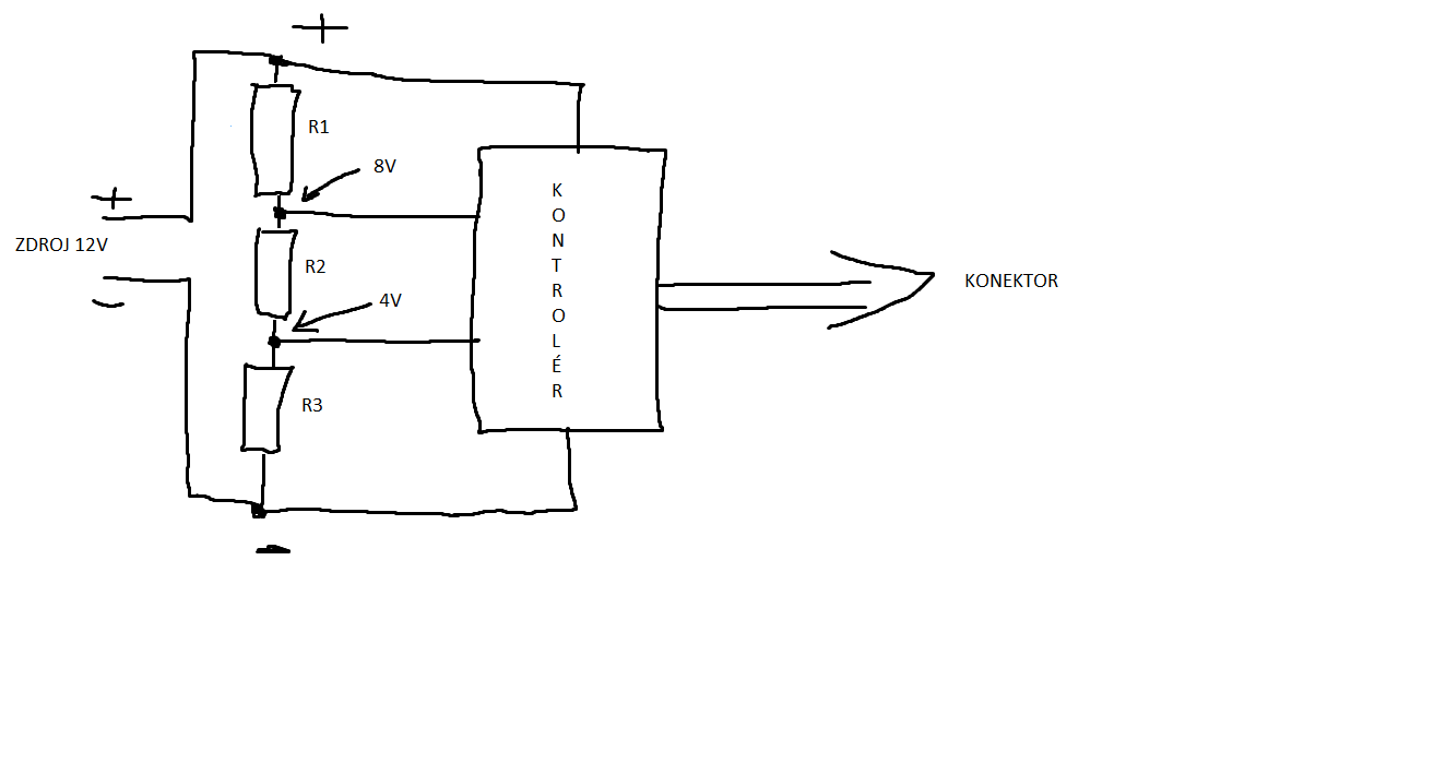

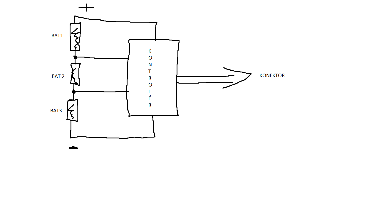

Ano, bude muset přijít na to jak ojebat ten nabíjecí kontrolér, ale zase tak těžký to nebude. Ano, kontrolér kontroluje napětí na všech článkách, většinou jsou tři v sérii, takže stačí nějaký odporový děliče na vstupy toho švába a máš po starostech ...
Myšlenkový pochod jsem sesmolil v malování, prosím, nesmějte se mi, klepala se mi ruka :-)
Před :
[http://pc.poradna.net/file/view/22066-bat-png]
Po úpravě :
[http://pc.poradna.net/file/view/22067-rez-png]

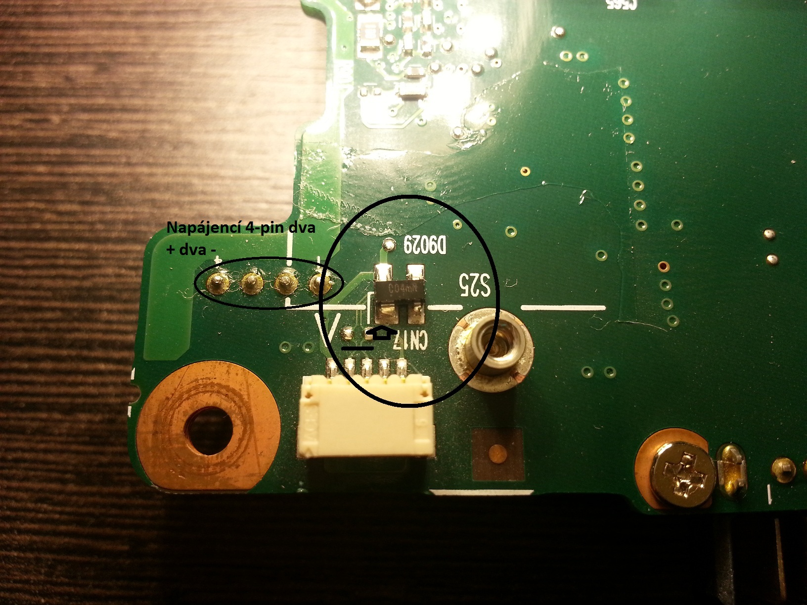

S tím nahrazením baterie zdrojem to není špatný nápad to bych možná do kupy dal. Na desce jsem se díval vypadá to jako nějaká dioda je přímo za napájecím konektorem ale vím prd jak ji změřit. Má čtyři piny na jeden z nich je přiveden mínusový pol a mezi ním a ostatními piny naměřím multimetrem přepnutým na měření diody hodnotu okolo 500 +- a mezi sebou okolo 1200 ale nevím v jakých je to jednotkách :-D. Vypadá asi takto
